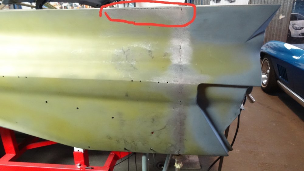

CAN-AM Posté(e) le 11 juin 2018 Auteur Signaler Posté(e) le 11 juin 2018 (modifié) Il y a 8 heures, rat rod a dit : Tu as coupé et soudé ici ? Bien vu mais non . Ce sont les traces du tire clous pour tirer la tôle. Ils avaient mis de niveau l’aileron en y tapant dessus. Ce qui avait eu pour effet de faire rentrer cette partie sous l’arrête. Je l’ai donc retiré avec le tire clous tous les deux ou trois millimètre, ce qui explique ces traces. Modifié le 11 juin 2018 par CAN-AM Citer

rat rod Posté(e) le 11 juin 2018 Signaler Posté(e) le 11 juin 2018 On aurait dit des soudures ! Chapeau en tous cas ! Citer
