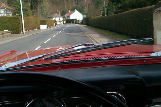

Première sortie avec la Stang hier... ENFIN !!!!!!
Changé la batterie car HS et là, surprise : le régime moteur est stable, la voiture ne cale pas... Est-ce parce que le starter est électrique et que la batterie manquait de jus ??? En tout cas ça marche !!
Ensuite passage sur le pont : la fuite de LDR est due à 2 choses : pastille de sablage (quelqu'un connait la dimension pour le V8 289 ci ?) et pompe à eau. D'après le mécano la pompe à eau ne fuit pas beaucoup il pense que c'est le joint... D'après vous il faut changer la pompe ou commencer par le joint ?
La durite d'essence est changée. Il faudrait ressouder le pot de gauche... pas urgent.
En tout cas, ça fais plaisir de ressortir avec !!!!!
" D'après vous il faut changer la pompe ou commencer par le joint ? " Les deux mon capitaine :laugh: , non quand tu démontera tu verra l'état de la pompe et surtout sont roulement et l'état des 2 joints . Vue le prix de là pompe faut pas s'en********é . J'ai fais la mienne il y à pas longtemps c'est pas trop chère et surtout trop risquer pour pas le faire ;)
exactement ce que j'allais dire; ca depend si tu veux changer ta pompe ou faire un joint de culasse ....!
Mais si ton roulement est sain tu peux juste nettoyer la pompe et l'ancien joint puis mettre de la pate a joint et remonter comme ca . A toi de voir si ca vaut le cout !
comme "Stangsud" vu le tarif d'une pompe a eau ,si elle a l'age de la voiture !
lors du remontage de la pompe sur le carter de distribution . il est en alliage attention au serrage cool !!!
Bon bah à l'unanimité je pense que je vais changer la pompe ! Par contre sur quel site la commander ? Et quelqu'un connait le diamètre d'une pastille de sablage sur le 289 ci ? Avec le pied à coulisse et "à l'arrache" on a mesuré 37.5 mm... juste ?
