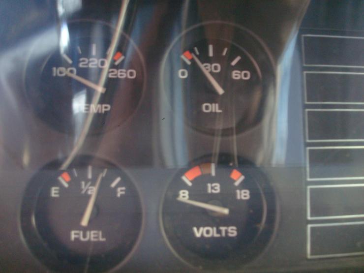

The Lion King Posted September 25, 2012 Author Report Posted September 25, 2012 La jauge de t° ne descends pas sous les 60° sauf au ralenti, sinon elle est à 90° et plus. Je sens de la chaleur qui vient de dessous le chassis. Pour les deux courroies, c'est celle de la DA je crois. Celle de l'alternateur est parfaitement tendue. Quote
zaware Posted September 25, 2012 Report Posted September 25, 2012 sur la température,je me prononce pas trop:100° me parait pas excessif pour ce moteur.tu as un ventilo électrique ou débrayable? la chaleur ressentie est un peu normale. tu as un allumage électronique. ta courroie d'alternateur entraine autre chose ou seulement l'alternateur?elle ne doit pas non plus etre trop tendue. Quote
The Lion King Posted September 25, 2012 Author Report Posted September 25, 2012 Salut, Je parlais de la température de l'huile, je n'ai pas de sonde de t° moteur malheureusement, elle ne fonctionne pas. Après une demi heure de trajet, j'entends le métal travailler. Quand je l'ai garée chez moi, j'ai regardé en dessous et écouté, des claquements secs tout le long de la ligne et dans le pot. A m'arrêt au feu rouge, je peux presque voir les vagues de la chaleur près du moteur, et bien sur, dedans, il fait chaud. La T° de l'huile oscille entre 30 et 90, en fonction de la situation de la voiture (arrêt, route...). Elle a tendance a augmenter dans les agglos à 50 à l'heure. Plus surprenant aussi, j'ai de l'huile qui coule d'un côté. Deux gouttes par terre, j'ai regardé, on dirait que ça vient précisément de la sonde à huile, pas du carter puisque j'ai des traces bien au dessus du joint, au niveau de la sonde (joint de carter qui a été refait en plus). Je ne sais pas trop quoi faire pour ça, une colle qui résisterai? Je n'ai plus le bouton GEN, pas quand je roule, mais au départ, quand je démarre (y'a du progrès, avant c'était tout le temps).Le bruit en cui cui se fait sentir uniquement au repos. La courroie de l'alternateur entraîne aussi le ventilateur, c'est tout. J'ai vraiment l'impression qu'elle fait un bruit bizarre, comme si elle avait du mal a monter en régime. Dès qu'elle passe la barre des 100 km/H, elle tousse, littéralement. Un gicleur bouché? Quote
zaware Posted September 25, 2012 Report Posted September 25, 2012 tu as une sonde de température d'huile?pas de pression? les claquements dans la ligne et collecteurs quand elle refroidi sont normaux. si elle fuit,il faut changer ta sonde d'huile (qui doit etre je pense celle de la pression) et aussi celle de température d'eau par la meme occasion...c'est utile....... le cui-cui viendrait plutot de la poulie;y'a du mieux parce que tu roule,donc l'humidité a tendance à s'en aller.je pense que ply' ne devait pas ou plus trop s'en servir depuis un moment non? si elle TOUSSE vraiment,ce serait plutot un problème d'allumage:regarde à quoi ressemblent tes bougies,change ton filtre à essence. Quote
maya.bz Posted September 25, 2012 Report Posted September 25, 2012 Attend Tu n'as pas de température d'eau reporter dans l'habitacle ??? Si c'est ça, commande en 1 de suite, on ne roule pas sans température d'eau !!! Quote
The Lion King Posted September 25, 2012 Author Report Posted September 25, 2012 Salut maya, Non, je n'ai rien de reporté. Je n'ai que la T° d'huile, le voltage, la T° eau (non fonctionnel) et l'essence. C'est tout. Je n'ai par contre aucune idée de comment changer ça... si ça se trouve, c'est juste le câble débranché, une idée d'où je peux trouver cette sonde dans le moteur? Ca coute cher? Elle ne tousse pas beaucoup, mais on sent que y'a des ratés, le bruit n'est pas régulier comme il pourrait l'être. Je trouve presque qu'elle a du mal a accélérer, enfin un peu plus qu'avant. Et non, je n'ai pas mis de SP 95 E10, mais bien du SP95 normal. Elle tremble beaucoup au ralenti, quand elle roule ça va, pas de tremblement. Je n'ai pas encore regardé si le moteur tremblait quand on mettait des gazs, ca allait chez plym', je vais essayer de revoir ça ce soir. Question: arrêtés a un feu rouge, vous passez bien sur (N)? Quote
maya.bz Posted September 25, 2012 Report Posted September 25, 2012 C'est pas la température d'huile mais la pression qui est indiqué en psi La sonde de température d'eau tu la trouve soit sur la culasse ou la pipe admission Pour la pression d'huile c'est au cul du block Quote
The Lion King Posted September 25, 2012 Author Report Posted September 25, 2012 D'accord, bon, donc j'ai de la pression, un max même. C'est quoi la tranche de normalité sur ce genre de V6? Je tourne toujours entre 30 et 60, bien souvent près de 60... Quote
maya.bz Posted September 25, 2012 Report Posted September 25, 2012 Plus ta de pression Mieux c'est, c'est que la pompe à huile fonctionne, le jour ou tu en à plus, la inquiète toi !!! Quote
The Lion King Posted September 25, 2012 Author Report Posted September 25, 2012 Ok, enfin une bonne nouvelle Bon, donc a priori, un problème d'allumage (ce qui est possible somme toutes) et un gros soucis de température je pense. Alors j'ai encore des questions: - Plym' a refait artisanalement la ligne d'échappement, avec des tuyaux et des soudures, est ce que ça pourrait influer sur la T° en sortie? - Comment changer la sonde de T°? - Ou en trouver une? - Est ce que le tremblement ne peut pas être dû a un souci de vilbrequin? Merci Quote

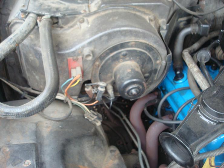

The Lion King Posted September 25, 2012 Author Report Posted September 25, 2012 Le retard à l'allumage est trop lent, ce qui explique les pétarades à 3000 tours et le manque de punch de la voiture dès qu'elle passe à plus de 100 . Ça explique aussi les vibrations anormales de la voiture. Le circuit de refroidissement est bon, le calostat est OK, mais le ventilateur ne tourne... pas assez vite, tout simplement. J'ai donc un ventilo a remettre en route, c'est l'embrayage du ventilo qui est cuit. Pour le premier problème, je vais voir au garage du dessus, mais je vais avoir besoin des degrés d'allumage... Pour le second problème, 'me faut des pièces! Et c'est urgent, je n'ai pas de sonde à eau... Bref, c'est pas la mort, mais ça commence. Je vais d'abord m'occuper de la sonde si je peux, mais je ferai pas ça seul. Sinon, l'allumage, si le mec a une lampe stroboscopique. Quote

The Lion King Posted September 25, 2012 Author Report Posted September 25, 2012 Si jamais l'un d'entre vous s'aventure en auvergne, hésitez pas à passer, j'ai un doute sur le bruit des poussoirs... Comme j'ai pas d'éléments de comparaison... PS: pour ma pression d'huile, elle oscille toujours entre 30 et 60, plafonne lors de l'accélération en mode overdrive. Quote
