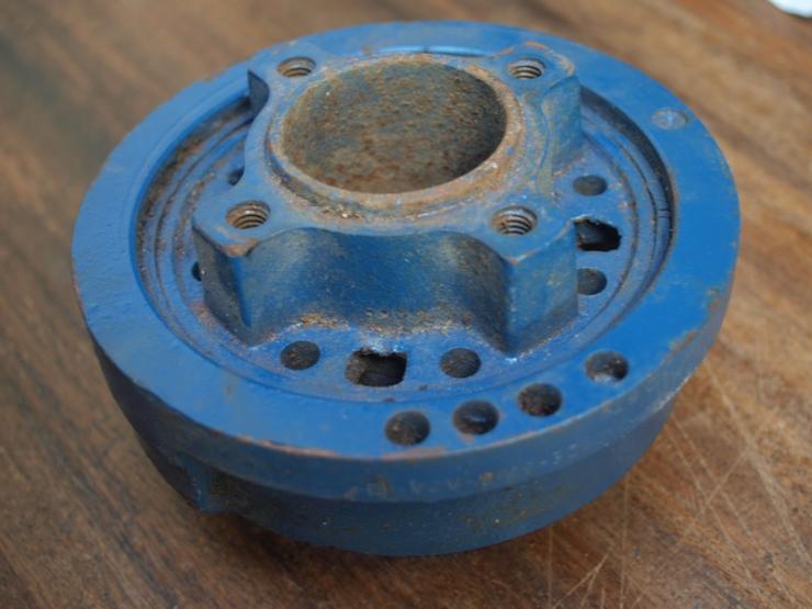

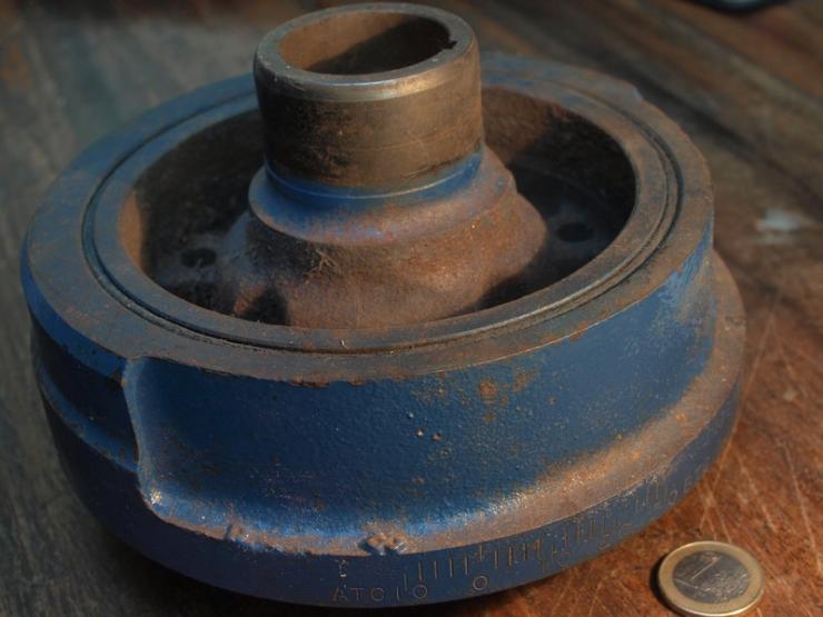

D6ZE-6316-A2A, il était sur mon 351C mais visiblement pas d'origine (D6 = 1976)
Le mien a une jolie peinture bleu Ford qui semble d'origine entre les plaques de rouille
10€ de frais de port, plus une bouteille de tu-sais-quoi s'il se monte et que son caoutchouc n'est pas mort (il semble bon, un peu fendillé en surface, mais pour ce qu'on en voit...).
