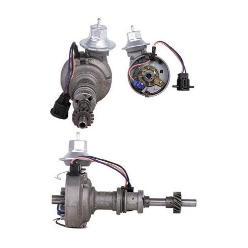

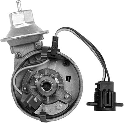

après changement de distribution sur ma de tomaso et toujours autant de détonation à la déceleration , j'attaque le remplacement de mon distributeur . j'ai acheté un A1 cardone 30_2893 et je flippe un peu pour le raccordement j'avais deux fils sur mon ancien (mallory equipé d'un module pertronix) et il y en a trois sur celui ci , deux reliés au module (un noir et rouge et un noir et violet ) et un noir . comme je sais par expérience que les modules crament de peur , je n'ai pas envie de me louper et préfère demander vos avis eclairés quand au branchement .
ci dessous une tof avec bien sur des couleurs différentes . :sifflement:

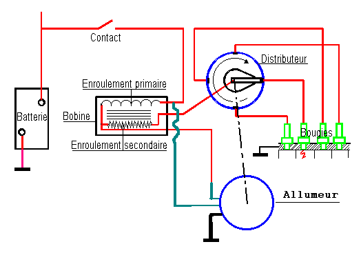

non j'ai une notice pour démontage ancien et remontage nouveau bref tout ce dont on se fout mais aucun plan de branchement . je n'ai pas d'ignition module ni de ballast (je l'ai viré) , j'ai juste la bobine .
ce qui va se passer c'est que je vais brancher le noir et rouge sur le + bobine , le noir et violet sur le - bobine et le tout noir à la masse et puis on verra bien . :)

quand je parle en haut du module , je parle de celui qui se trouve dans l'allumeur sous le doigt et devant lequel passe le rotor . sinon j'ai juste un + contact qui arrive à la bobine , une bobine et un allumeur , plus de ballast ni de module comme sur le plan de baz .

Le module à la base de ton news allumeur en fait c'est pas le transistor qui fait la coupure c'est le module à effet hall , effet hall qui est normalement fourni a un module externe qui s'occupe de faire passer le jus dans la bobine .
donc soit à l'origine tu avait un allumage a rupteur et donc la oui pas de transistor ou alors tu avait bien un allumeur à effet hall mais dans ce cas tu doit avoir forcement planqué quekpart un boitier transistorisé .
ouais tof , j'avais un mallory à vis platinées sur lequel j'avais viré les vis et placé à la place un module pertronix . le mallory avait une avance à masselottes mais j'ai l'impression que les masselottes étaient gripées et que ça pourrait être la cause de mes détonations à la déceleration . c'est pourquoi j'ai acheté ce cardone à dépression .
Espèce d'immonde crevure je viend de regarder ton machin et ...... " Application Notes : Fits models with electronic ignition.
" ............. donc avec cet allumeur là il te faut bien un module extérieur .

Les schémas de Tof montrent clairement les branchements des fils de couleurs (orange = orange :P , purple = violet , black = noir) qui sont sur la première photo que tu as postée.
