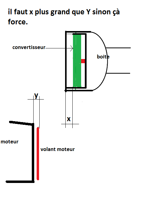

C'est la même cloche de boite ? Parce que si l'axe fait la même longueur que sur l'ancienne boite mais que la cloche est moins profonde,çà ne vas pas aller...
L'axe en rouge a toujours la même longueur mais la nouvelle cloche en vert est moins profonde que l'ancienne en noir...

Oui enfin c est la cloche pour le v6 par contre sur la boite de Cuda il y avait la cloche pour son 302. Mais sincèrement si la boite et identique tu pense que cela peu être un problème ?
Pour préciser c est la cloche que j'avais avant sur ma boite donc soit il y a une différence entre la c4 que j ai acheté a cuda et la mienne ce qui me parait peu probable.

Démonte ton convertisseur,mets le en place sur l'axe de boite enfoncé à fond et vérifie avec une règle si la face d'appui du converto est sur le même plan ou légèrement plus enfoncé que le tour de boite.

Si tu assemble le moteur et la boite convertisseur en place mais sans mettre les écrous du converto ,il doit avoir un peu de jeu (tu dois pouvoir le bouger légèrement d'avant en arrière et le faire tourner à la main facilement)

bon je viens de vérifier, tout semble correct de ce coté la, il y a suffisamment de place X est plus grand que Y ;) le convertisseur démonté maintenant une question y a t il du jeu quand il est en place ? il y a comme un peu de jeu quand je le prend a pleine main et que je le bouge, comment vérifier le bon fonctionnement du convertisseur une fois démonté ? vaut il pas mieux que j'en rachète un neuf ? et si oui comment commander le bon sachant que mon bloc moteur un V6 cologne européen ?

bon effectivement j'ai trouvé le problème et c'est bien le le convertisseur donc la partie X sur ton schéma qui va pas. j'ai 17mm pour X et 25mm pour Y
Donc ma question, sachant que tout les axes et cannelures sont à la même taille et même nombre que sur l'ancienne boite, apparemment c'est l’extrémité du convertisseur qui rentre dans le joint spy qui est trop longue pour cette boite. La boite provient d'une Fox les références sont visiblement les mêmes que la mienne, donc quel convertisseur prendre comment ne pas me tromper sur le convertisseur ? ou peut être changer le volant moteur car celui d'origine est pas plat il est bombé d'origine, si il était pas bombé je pense que ça irait.

sinon conclusion pour mon problème de moteur bloqué , effectivement cela venait bien du convertisseur, (je l'ai découvert à mes dépend) que la taille du nez du convertisseur est plus ou moins longue suivant l'année même si il fait la même taille, même empattement, même nombre de spline et pour la même boite, mon convertisseur d'origine était plus long de 0.8 cm, bref problème réglé, merci à tous ceux qui mon apporté leurs aides ;)
