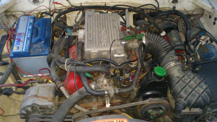

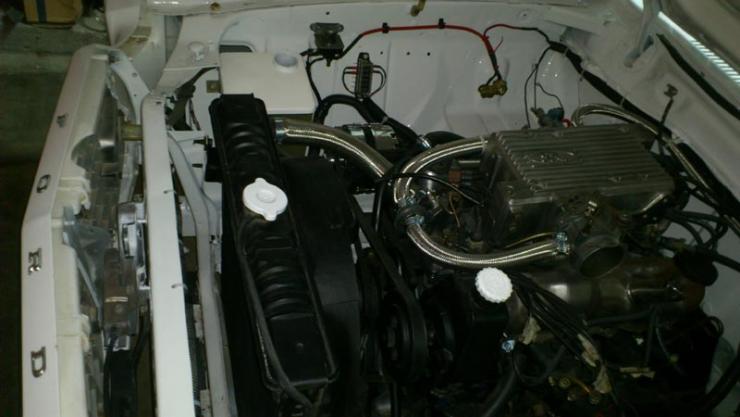

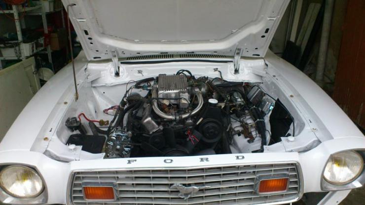

salut la Team DC, un petit poste vite fait pour donner des nouvelle de ma stang, le moteur et remis en place et je commence le filage électrique grosse job en perspective ;)
petit aperçu du moteur en place ça change de look :super: il me reste les vis de fixations des ailes a peindre

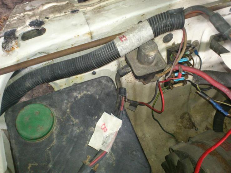

bon un petit avant / après qui me redonne du boost ;) le filage électrique est quasi fini. remis de l'ordre dedans et j'ai essayé de faire de la finition propre bon c'est pas parfait(gaine neuve, extrémité des câbles avec des gaines thermo-rétractable, racheté des clips de fixations etc...) refixé le tout, me reste a remettre le filtre et le K-jet
