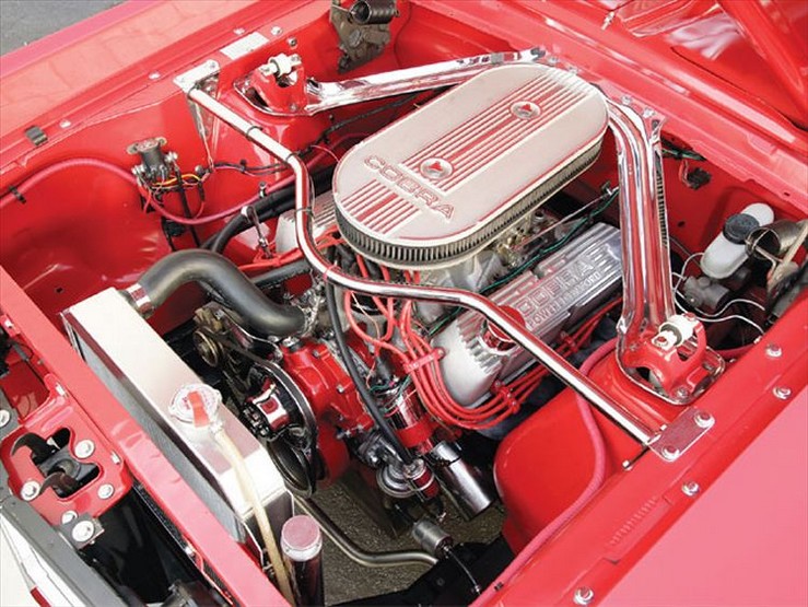

photos trouver vite fait sur le net, ca vaux mieux qu'un long discours:
culasse mustang :
culasse européennes :

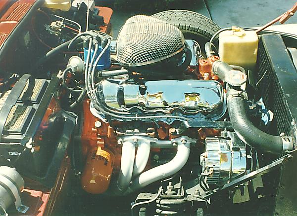

Remplacement la c'est purement esthétique (en faite je veux un moteur propre et ça vas pas mal ressemblé à ça :D

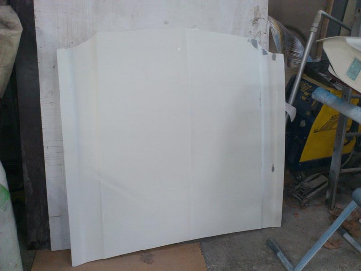

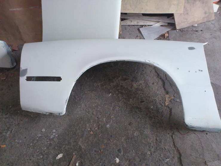

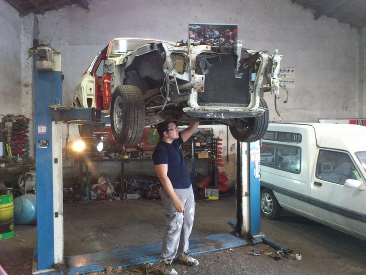

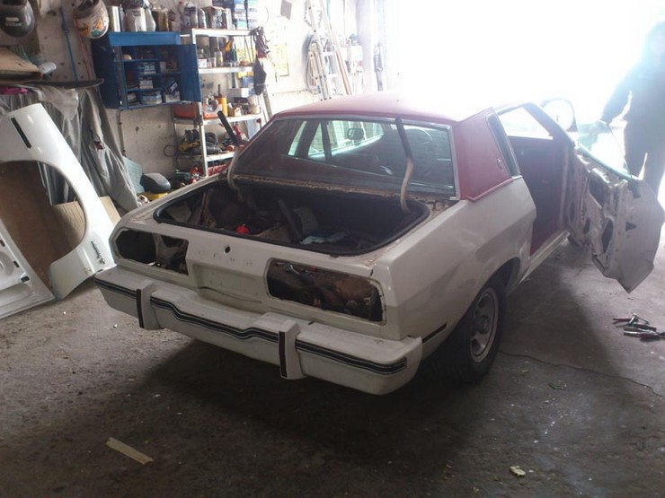

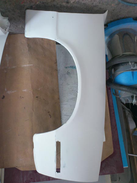

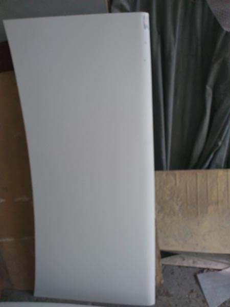

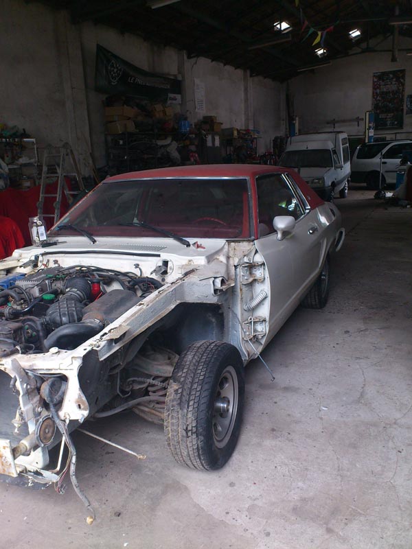

bon bonne chose de faite, le moteur la boite tombé. les ailes, capot, coffre et porte démonté et en préparation. Point de vue carrosserie vraiment le pied car pratiquement pas de rouille, trés peu de reprise bref une trés bonne chose.
allez quelques clichés :D avec le frangin qui a horreur de la mécanique en a bouffé pour la journée, regarder cet air blaser :wub: bon pour deux novice on à tombé le moteur et la boite en 4 heures 1/2 c'est pas pire je trouve :D
le moteur et boite tombé j'ai laissé une partie du faisceau électrique dans un sac plastique car une peu la merde à retirer.

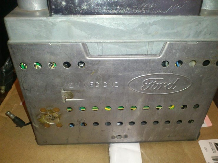

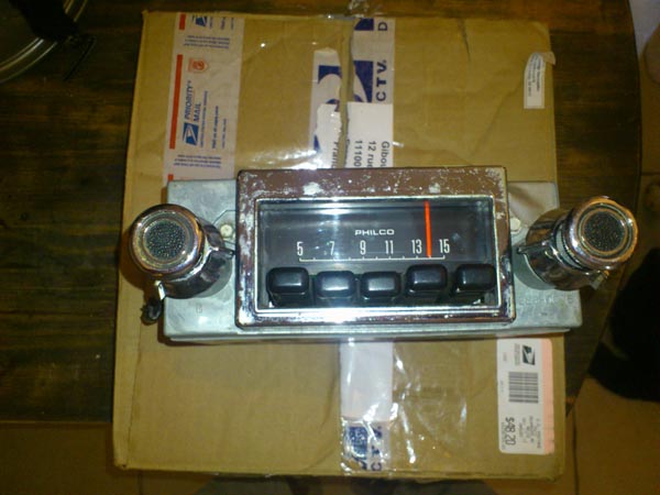

Réception de mon poste aujourd'hui, je prépare un tuto pour le transformer soit avec une prise mp3 ou ipod :unsure: ou de transformer le contenue complet en gardant le look d'origine je sais qu'il existe des postes retro avec des fonctions moderne, anyway je préféré le faire moi même et surtout pour moins chère.
Réception de mon poste aujourd'hui, je prépare un tuto pour le transformer soit avec une prise mp3 ou ipod :wub: ou de transformer le contenue complet en gardant le look d'origine je sais qu'il existe des postes retro avec des fonctions moderne, anyway je préféré le faire moi même et surtout pour moins chère.
excellent si tu peux faire un tuto sur cette transformation ! :unsure:
oui je prépare ça des que j'ai un peu plus de temps :wub: la je suis sur la vidange de la boite auto de mon explorer une galère ;( car il y a pas de vis de purge, du coup la douche au MERCON :unsure:
