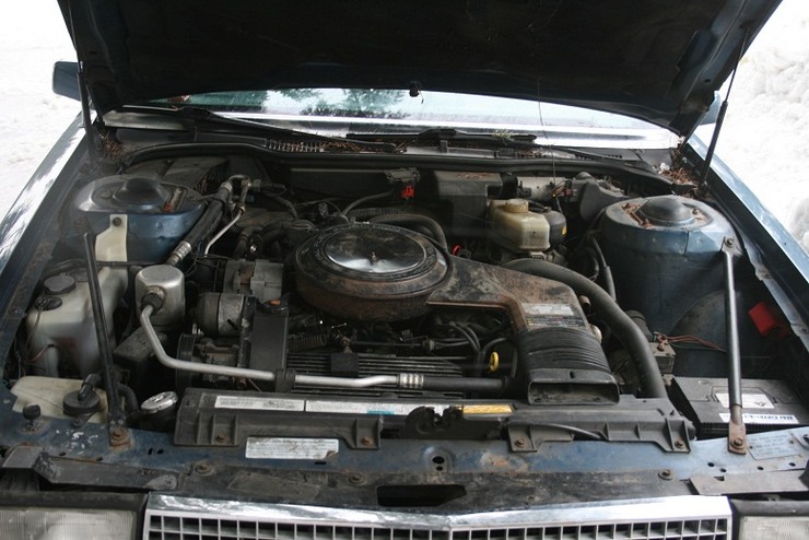

Phil Posté(e) le 31 janvier 2012 Signaler Partager Posté(e) le 31 janvier 2012 Avec la photo du moteur pouvez vous me situé la pompe a essence,Pas sur la photo du moteur : sur les Cadillac 4100 DFI, la pompe est immergée dans le réservoir comme sur beaucoup de voitures à injection. Et pour savoir combien ça coûte de la remplacer, ça dépend s'il y a une trappe dans le coffre pour y accéder, ou s'il faut déposer le réservoir. Le relais de pompe à essence est situé sur le panneau de relais. Avant tout ça, savoir qu'il y a sur ces modèles une sécurité qui empêche de démarrer plus d'une seconde après avoir mis le contact. Donc si tu as laissé le contact pour pouvoir écouter la radio ou autres, il faut le couper avant de redémarrer. Citer Lien vers le commentaire Partager sur d’autres sites Plus d'options de partage...

Pierre au canada Posté(e) le 31 janvier 2012 Auteur Signaler Partager Posté(e) le 31 janvier 2012 Pas sur la photo du moteur : sur les Cadillac 4100 DFI, la pompe est immergée dans le réservoir comme sur beaucoup de voitures à injection. Et pour savoir combien ça coûte de la remplacer, ça dépend s'il y a une trappe dans le coffre pour y accéder, ou s'il faut déposer le réservoir. Le relais de pompe à essence est situé sur le panneau de relais. Avant tout ça, savoir qu'il y a sur ces modèles une sécurité qui empêche de démarrer plus d'une seconde après avoir mis le contact. Donc si tu as laissé le contact pour pouvoir écouter la radio ou autres, il faut le couper avant de redémarrer. C'est bizarre, je suis sur que quand je mettais le contacte (avant panne) d'entendre la pompe vers l'avant de la voiture, dans le compartiment moteur, pour la petite histoire, avant de partir a vancouver, j'avais fait le plein et au passage j'ai remis du liquide de refroidissement, ne voyant pas le mini ou maxi j'ai mi environ 1L pour remplir le vase au 3/4. En arrivant a vancouver, je décharge les bagague et voie un liquide qui coule au niveau du par choque, j'ouvre le capot voie que sa dégueule par le vase d'expension (celui si est très bisard, il y a un bouchon mais il ne se ferme pas, il est juste posé est se clips en forçant très légèrement, il n'y a pas de pas de vis) Quand je suis tombé en panne, j'ai de suite ouvert le capot et vue le liquide de refroidissement coulé légèrement par le bouchon du vase d'expension. Et juste derrière se fameux vase d’expansion il y a se que je souspsonne être une pompe a essence, elle est vraiment colé derrière, les connectique sont en contacte avec se fameux vase qui aurai pu être court-circuité avec le liquide qui a coulé dessu. J'avais essayé de bouger les cosses et de secoué la soit disant pome a essence, checké les fusible mais rien, a part un bruit tictictictic (un relais?) au niveau du bocal de liquide de frein. c'est test on été fait radio est phare coupé pour préservé au maximum la batterie. Je vous raconte se que je me rappel malgré la nuit et un téléphone qui m'a éclairé brièvement. Je ne peut pas vous envoyé de photo, la voiture est normalement toujours sur un parking sauvage en bordure d'autoroute a 100km de l'a, j'attends ma paye pour louer une dépanneuse. Ce que je pense etre une pompe a essence est noir en plastique faisant 10cm de diamètre sur 20-25cm de haut avec un ou peut etre 2 bornié avec des durites en caoutchouc qui reparté dans des durite en metal rigide, sur le dessu il y avait ceci : Citer Lien vers le commentaire Partager sur d’autres sites Plus d'options de partage...
Phil Posté(e) le 1 février 2012 Signaler Partager Posté(e) le 1 février 2012 Ce que je pense etre une pompe a essence est noir en plastique faisant 10cm de diamètre sur 20-25cm de haut avec un ou peut etre 2 bornié avec des durites en caoutchouc qui reparté dans des durite en metal rigide, sur le dessu il y avait ceci : Après vérification sur mes bouquins, je te confirme que sur les Cadillac '87, la pompe à essence est immergée dans le réservoir, avec le flotteur indicateur de niveau.Ce peut être un simple modulateur à 3 voies qui fait le retour vers le réservoir en cas de surpression. ça ressemble aussi à une pompe de lave-glace... tu es sûr que tu n'as pas pris le réservoir de lave-glace pour un vase d'expansion ? Si le manuel du conducteur est encore dans la boîte à gants, jette-y un coup d'oeil, tout ça doit être indiqué. Citer Lien vers le commentaire Partager sur d’autres sites Plus d'options de partage...
bru301 Posté(e) le 1 février 2012 Signaler Partager Posté(e) le 1 février 2012 tu es sûr que tu n'as pas pris le réservoir de lave-glace pour un vase d'expansion ? +1 avec PHIL... Flèche verte = réservoir de lave glace avec un bouchon clipsé Flèche rouge = vase d’expansion avec un beau bouchon qui se visse..... :angry2: Entre le deux, et donc invisible sur cette photo, la pompe du lave glace avec ses trois durites. Citer Lien vers le commentaire Partager sur d’autres sites Plus d'options de partage...
Pierre au canada Posté(e) le 1 février 2012 Auteur Signaler Partager Posté(e) le 1 février 2012 +1 avec PHIL... Flèche verte = réservoir de lave glace avec un bouchon clipsé Flèche rouge = vase d’expansion avec un beau bouchon qui se visse..... :angry2: Entre le deux, et donc invisible sur cette photo, la pompe du lave glace avec ses trois durites. Merci les gars mais vous m'apprenez rien, je c'est bien ou est le lave glace et le liquide de refroidissement, et je maintient qu'aussi étrange que cela parait le bouchon du vase d'expension ne se vise pas! Bref, entre les deux reservoir, il y a une pompe que je pensai etre une pompe a essence vu que j'entendai le bruit de pompe a l'avant du vehicule. Je suis allé chez un revendeur de pièce et il y a effectivement qu'une pompe immergé dans le reservoir. Se que je vous est décrit pourrai effectivement être une pompe de lave glace qui me parait bien grosse et voir les durite en caoutchouc qui devienne des durite en metal rigide comme des durite de frein... sa me parait bisard pour un simple conduit de lave glace... Mais qu'est ce que j'ai entendu au moment du contact, je suis sur que le bruit de pompe venait de l'avant, cela ne pourrai pas etre l'injection? Autre petit détails le bruit de pompe sur une voiture classique dur quoi 2 a 5 seconde le temps d'amorcer le circuit, je suis sur que le mien dur plus de 5 seconde, si je laisse le contact la pompe tourne en continu, après je l'ai pas laissé 30min comme sa mais 5 a 10 seconde après et je l'entendais toujours après je démarre. cela pourai être les symptome d'un relais? Merci de votre aide a 9000kms de la!! Citer Lien vers le commentaire Partager sur d’autres sites Plus d'options de partage...
