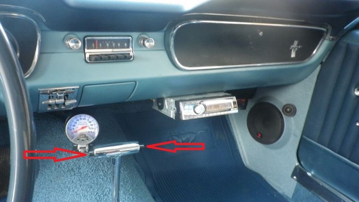

Stangsud Posté(e) le 29 novembre 2011 Signaler Partager Posté(e) le 29 novembre 2011 Voilà je souhaiterai avoir quelques explications concernant les leviers de vitesses ( sur boites auto ) de nos autos . Principalement sur les 2 " boutons " que l'ont trouvent sur nos leviers de vitesses . 1) Servent ils uniquement à un vérouillage ? Eviter un changement de vitesse accidentel ? 1) Si OUI Comment se systeme marche t-il ? 2) Peut ont le supprimer sans risque ? J'ai souvent remarquer que sur beaucoup " Anciennes " cela ne marcher plus ( si c'est bien un vérouillage ) et cela ne ma jamais causer de soucis de bon fonctionnement de la boite . J'envisage , si c'est bien uniquement un vérouillage , de le supprimé pour des raisons pratiques et esthétiques . Merci pour vos expliquations et conseils Citer Lien vers le commentaire Partager sur d’autres sites Plus d'options de partage...
tuxstang Posté(e) le 29 novembre 2011 Signaler Partager Posté(e) le 29 novembre 2011 C'est bien un verrouillage ... il est empêche (sur une boite PRND21 ... je n'ai jamais joué avec la green-dot) : _ de passer de D a N _ de passer de P a R _ de passer de N a R _ de passer de D a 2 _ de passer de 2 a 1 Pour son fonctionnement, je n'ai pas regardé en détail, mais il est possible de le désactiver assez facilement en simulant un appuis permanent du bouton (le gauche ...vu que peu de gens sont équipés d'un pouce a la place de l'auriculaire ... le droit n'est la que pour la déco). Personnellement, je ne le recommande pas ... passer de D a R, c'est vite arrivé sans ce garde-fou, et la boite ... bah elle dit pas merci (les pneus non plus vu le plat qu'ils se prennent) ... le passage de D a N n'est pas non plus sans effet sur la durée de vie de la boite ... et le P ne servira plus a rien (le verrouillage du levier agit aussi sur le verrouillage de la position Park). Citer Lien vers le commentaire Partager sur d’autres sites Plus d'options de partage...

bru301 Posté(e) le 29 novembre 2011 Signaler Partager Posté(e) le 29 novembre 2011 Pour son fonctionnement, je n'ai pas regardé en détail, mais il est possible de le désactiver assez facilement en simulant un appuis permanent du bouton (le gauche ...vu que peu de gens sont équipés d'un pouce a la place de l'auriculaire ... le droit n'est la que pour la déco). Pas tout à fait pour la déco... mais pour tous les pays où l'on roule à gauche et où l'on a pas comme chez nous un pouce à la place de l'auriculaire sur la main gauche.... Le système fonctionne avec un cable qui passe dans le tube du levier de vitesse et qui actionne un verrou. Tout comme Tuxstang, je ne te conseille pas de le supprimer, tu n'es pas à l'abris d'une fausse manoeuvre ou d'un passager ayant un geste maladroit.... Citer Lien vers le commentaire Partager sur d’autres sites Plus d'options de partage...
tuxstang Posté(e) le 29 novembre 2011 Signaler Partager Posté(e) le 29 novembre 2011 Les sens sans verrouillage : N -> D 1 -> 2 -> D Les sens verrouillés : P -> R et R -> P N -> R et R -> N D -> N D -> 2 2 -> 1 Vérifie que tu as bien une boite PRND21 ... normalement pour ton année, c'est encore une "green-dot" avec grille PRN2DL et les verrouillages sont peut être différents (ça fait plus de 12 ans que je n'en ai pas essayé une), mais beaucoup changent pour une C4 de 67+ (l'idéal étant une 70+). Franchement, aucun intérêt a supprimer le verrouillage ... esthétiquement, ça n'apporte rien, et fonctionnellement, c'est aller a l'encontre de ta sécurité (passer de D a P au lieu de D a N en roulant, crois-moi, c'est méchant) et de la durée de vie de la boite. Pas tout à fait pour la déco... biggrin.gif mais pour tous les pays où l'on roule à gauche et où l'on a pas comme chez nous un pouce à la place de l'auriculaire sur la main gauche.... wink.gifA mon avis, les quelques rares pays ou la Mustang était commercialisée avec le volant a l'envers (Japon, Australie et UK), soit ils utilisaient une poignée spécifique, soit ils se contentaient de retourner la poignée US ... je n'ai jamais vu le bouton "passager" bouger a moins d'être cassé. Citer Lien vers le commentaire Partager sur d’autres sites Plus d'options de partage...
