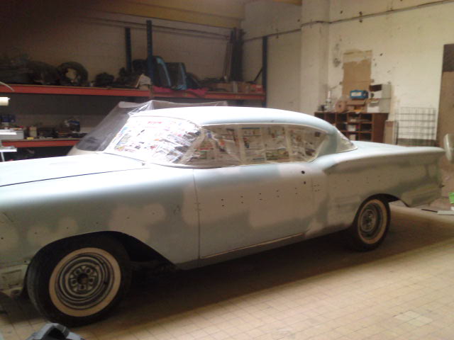

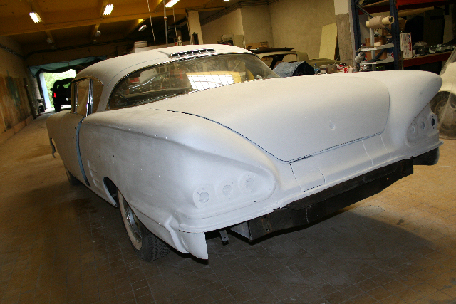

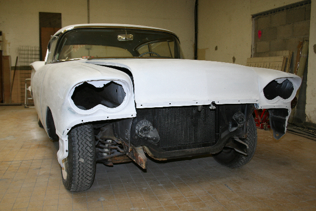

Beau boulot mon Lolo.

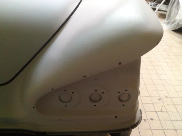

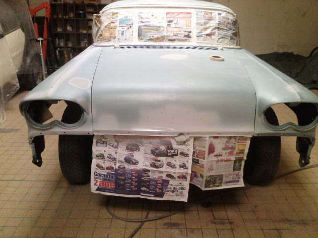

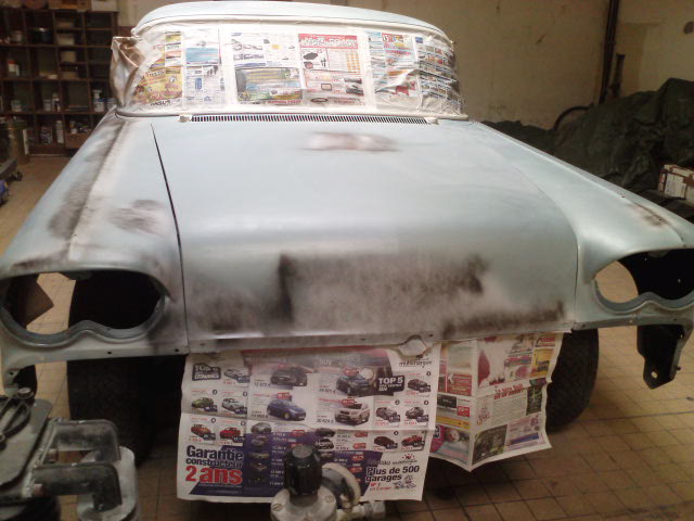

Tu vas la décaper jusqu'à la tôle ?

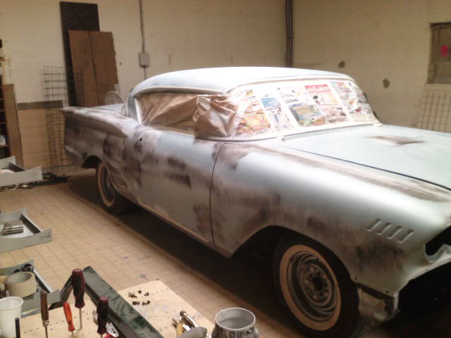

Merci Lacastillou ! non je ne vais pas la décaper car lors de la dernière peinture cela avait dut être fait car il n'y a pas de couches supplémentaires. Donc gros ponçage au 240 puis 500 à sec sur les apprêts déjà posé et la peinture restante puis apprêt total !D'ici fin de semaine cela sera chose faite et la Chevy partira se faire peindre la courge mais pas par moi.... :deprime:
De plus un décapage total coûte très cher hélas car le temps passé est monstrueux.
En tous cas je me serai éclaté sur cette auto et ça me fait un peu suer de me remettre sur des VO...mais bon la semaine prochaine c'est la baronne qui y passe !! :megatop:

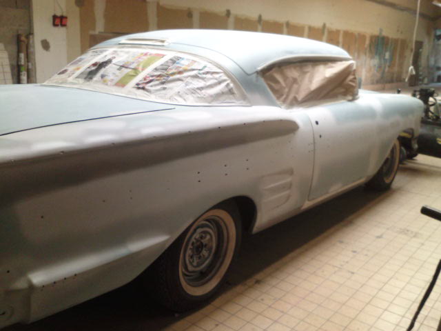

Merci ! faut dire que c'est le but du proprio... :deprime: il en avait marre d'avoir une auto belle de loin mais pleine de petits défauts qui énervent à la longue.

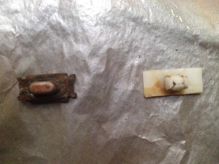

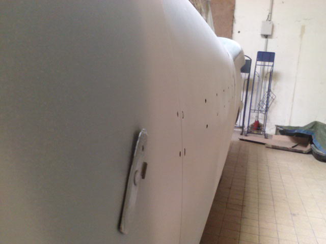

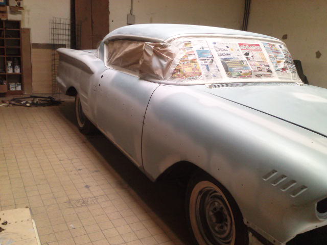

merci potos ! :megatop: ......les agrafes ? pfff m'en parle pas mon Bébert, une vrai galère surtout pour les ailes AR ou pour certaines vis, il faut être 2. Beaucoup de clips était moisi complet donc pas mal de casse mais inévitable.
ces agrafes plastiques ont été mises à la place de celles d'origine en fer (surement par le dernier carrossier en date).......l'acier y'a que ça de vrai! :D
dans la boite à gant de mon Olds j'ai une boite rempli de ces pièces, maintenant je sais à quoi ca sert :hauhau:
elles sont comme celle de gauche sur ta photo mais en plastique blanc, si tu prend une photo au remontage, ca m'interesse pour voir comment elles se mettent sur la baguette.
Je pense qu'elles vont dans les trous qu'il y a tout le long de la carrosserie mais comment tiens la baguette dessus? bizarre comme montage.

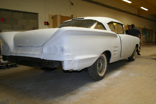

vous avez prévues quels couleures ?
ça sera un bi-ton: toit blanc et caisse bleu ciel clair métallisé :alcooliques:
A peu près comme ça :
