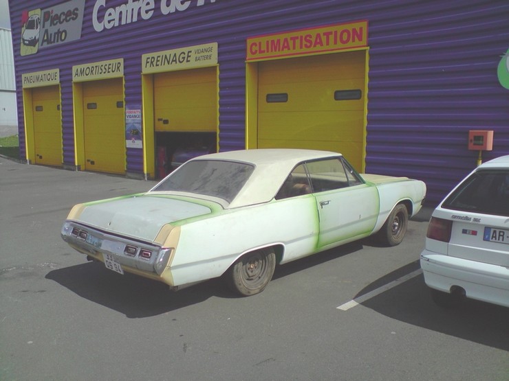

Bon voila suite aux premier tour de roues de la Dart j'ai remarqué que le cul était vraiment bas , bon c'est pas dur les lames sont avachies et n'ayant pas les moyens sur le coup de les changer je souhaiterai avoir votre avis sur le fait de faire migrer le pont sous les lames et non pas sur les lames comme il est monté d'origine ; il va de soit que je vais devoir faire 180 degres aux deux socles qui sont fixés entre le pont et les lames avec aussi un nouveau jeux d'étrier car je me doute bien que ces derniers n'attendent rien d'autre que je les regardes pour me peter à la gueulle vue leur état .

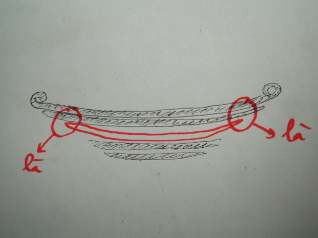

ça s'appelle une lame "sous-maîtresse" (la maîtresse étant celle qui est fixée au châssis). Mettre une sous-maîtresse plus longue que la maîtresse donne une sécurité en cas de rupture de la lame maîtresse. Certains poids lourds de chantier (et peut-être des 4x4) ont ça d'origine.
L'inconvénient de placer une lame plus courte et plus courbée, c'est que ses extrémités frottent sur la lame du dessus, comme sur ce crobard :
(pfff me faire faire des crobards à 6 heures du mat, faut que ce soit toi mon Tof...)
Frottement = usure, jusqu'à la rupture de la lame du dessus, si c'est la maîtresse ça craint un peu (ça m'était arrivé une fois sur un SJ410, ça fait bizarre de se retrouver avec la caisse qui se pose sur une roue juste après une bosse...). Avec les lames d'origine c'est très rare puisqu'elles ont la même courbure, mais avec une lame plus courbée c'est du garanti : même si elles sont bien serrées entre elles au centre, l'effort se porte quand même sur l'extrémité.

la voiture est elle réellement basse ou bien veut tu lui lever le cul ??
Nan nan il sagit ici de redonner du tonus au system de suspensiuon arriere car elle est vraiment basse ......
Tof,
en prenant au centre de la roue avant et arrière, mesure la hauteur au sol avec l'arrête supérieur des l'ailes et tu véra que la voiture n'est pas plus basse
a l'arrière.
Enfin sur la photo elle ne donne pas cette impression.
