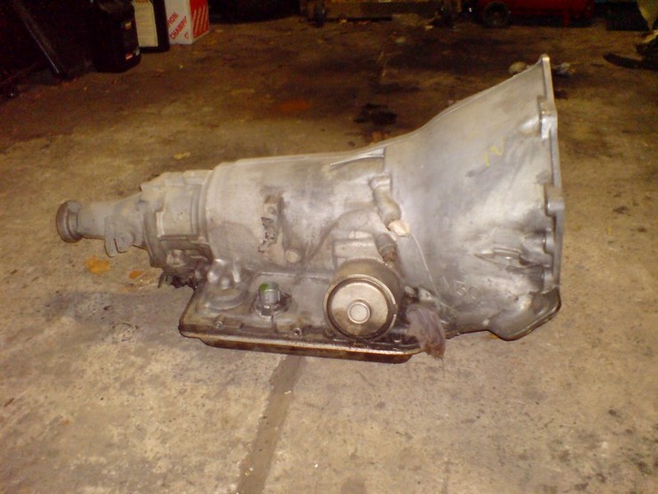

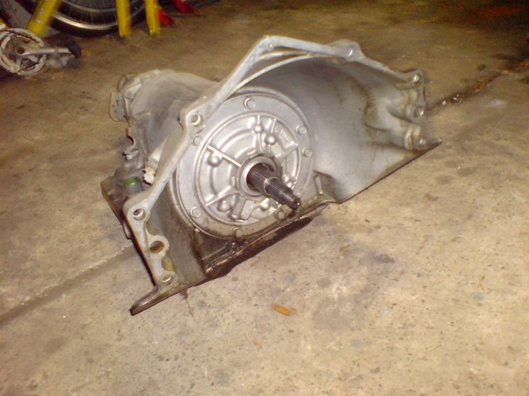

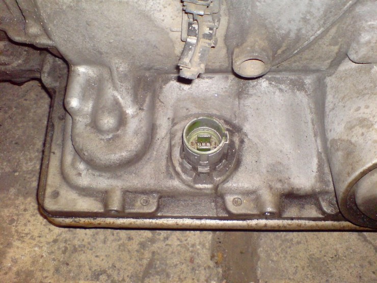

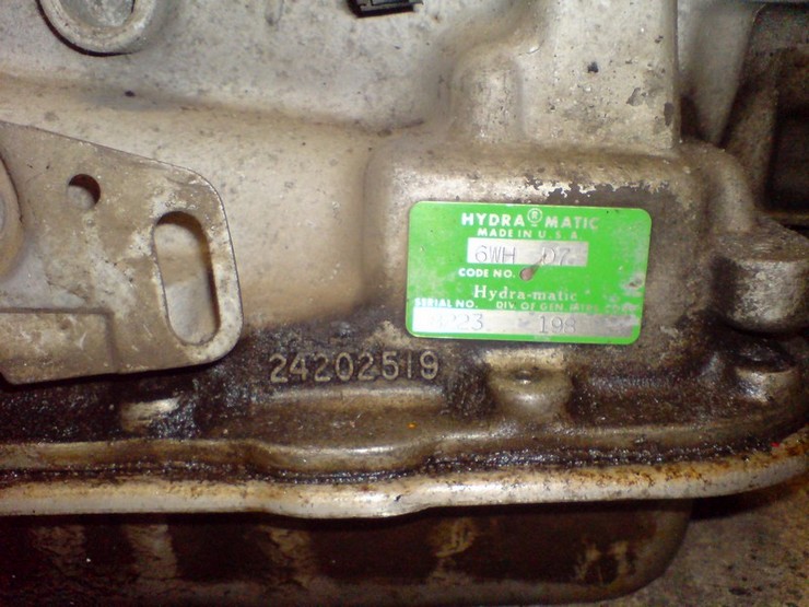

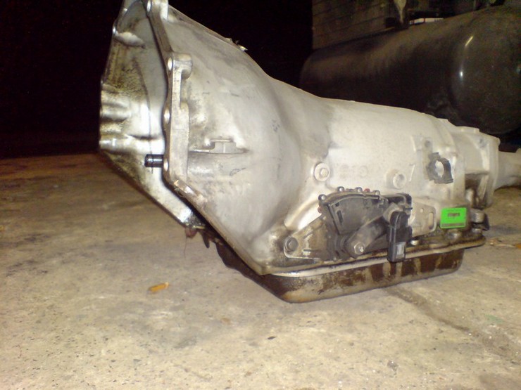

Re bonjour, sur le carter principal côté droit il est inscrit: M30 et sur le côté gauche: WZ/9944 2 . Je sais qu'elle n'est pas celle d'origine puis qu'il y a une inscription a la peinture jaune, comme utilisée chez certain démolisseur c'est ce qui me fait douter. Le problème de ma boite étant: suite a une perte d'huile, sur la route mes vitesses ont décrocher, j'ai réparer sur place et remis de l'huile mais difficile de repasser en deuxième et plus de marche arrière. J'ai refait vidange et la fort de constater un dépôt gris foncé sur toute la surface du cartère, pourtant la vidange avais déjà été faite et le filtre plus ou moins 15000km auparavant. Maintenant elle passe en deuxième en jouant avec les gaz, troisième et quatrième ok mais une fois chaude c'est fini elle reste en première et en jouant sur l'accélérateur elle donne des choc dans l'arbre de transmission mais reste en première. Alors pas de miracle le problème viens bien de l'intérieur, ha oui aussi quand je met en vitesse le ralenti moteur devient irrégulier. C'est quoi Docteur. Désolé de vous poser tout c'est problèmes mais je ne voudrais pas me retrouver avec un kit de réparation d'une autre sorte de boite et ne rien savoir en faire. Encore merci de votre attention et de vos conseils. Amicalement votre les amis de belle mécanique.
Bonjours, a tous les passionnés des Américaines. Merci aussi au modérateur pour mon inscription. Voici mon problème, c'est ma première boite automatique et je voudrais l'ouvrir moi même. A savoir que du mono cylindre de la tondeuse au V12 en passant par les boites manuel, les ponts, les freins etc, sont mon métier. Mais voila quand on parle boite automatique ou pompe a injection on ce trouve devant une porte classée top secret. Je me demandais donc si ici je pourrais trouver âme charitable pour me prodigué quelques conseils. A savoir exactement mon modèle de boite 4L60E ou 4L65E ou 4L80E ou encore 4L85E, car sur la boite rien ne correspond a ces no. Qui équipe un GMC 1996 V8 5.7L injection électronique. Ceci pour savoir commander les pièces. Je joint quelques photos: En vous remerciant profondément de votre attention et de l'intérêt que vous voudrez bien me porter.
