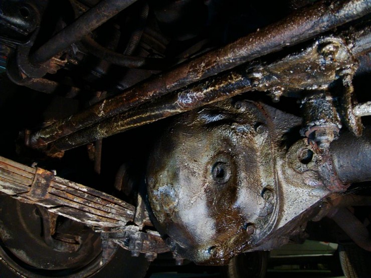

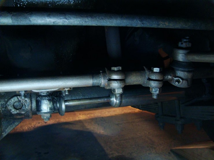

Comet72 Posté(e) le 7 mai 2011 Auteur Signaler Partager Posté(e) le 7 mai 2011 Une fois que j'aurais rétabli le freinage et révisé la direction de ce fichu véhicule agricole. Sinon en étant sous la bête j'en ai profité pour inspecter un peu les soubassements et j'en ai tiré une conclusion: Je vais pouvoir me prendre une semaine de vacances pour tout décaper de A à Z et tout repasser proprement au goudron. En l'état actuel j'arrive même pas à dire combien de passages à l'anti-gravillon ont été faits sur cette caisse tellement l'épaisseur est hallucinante, le revêtement s'écaille et se barre par grosses plaques de 20 centimètres de diamètre...je devrais bien pouvoir récupérer 2 kilos de poids en virant tout ça. A part ça il est pas trop pourri, les planchers ont l'air bien conservés sous cette importante couche d'anti-gravillon...la boite est parfaitement étanche, le carter à bonne gueule, le moteur présente bien, l'échappement tout bon, l'arbre de transmission est nickel...il faudra juste un coup de propre à tout ça pour que ce soit parfait! Je commence demain! Citer Lien vers le commentaire Partager sur d’autres sites Plus d'options de partage...
Trooper Phil Posté(e) le 8 mai 2011 Signaler Partager Posté(e) le 8 mai 2011 Bien tout ça, bonne avancée Mais vas-y mollo, tu vas finir par y laisser ta (tes) chemise (s)... Citer Lien vers le commentaire Partager sur d’autres sites Plus d'options de partage...

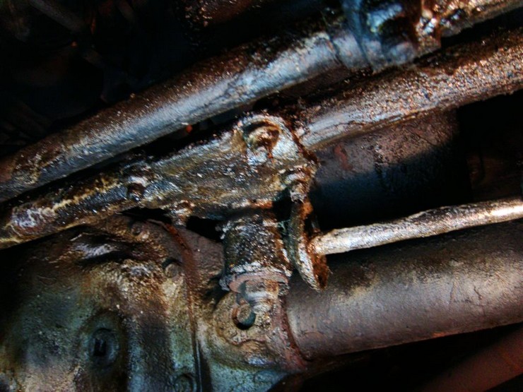

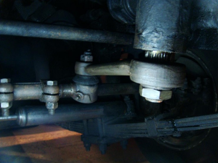

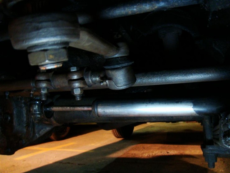

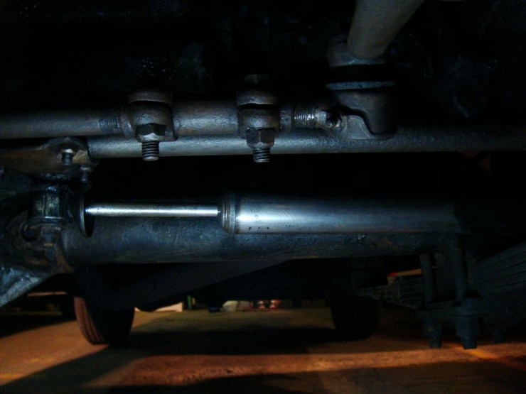

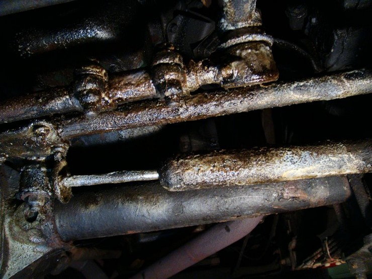

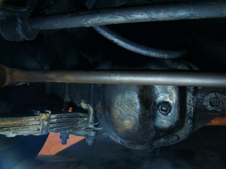

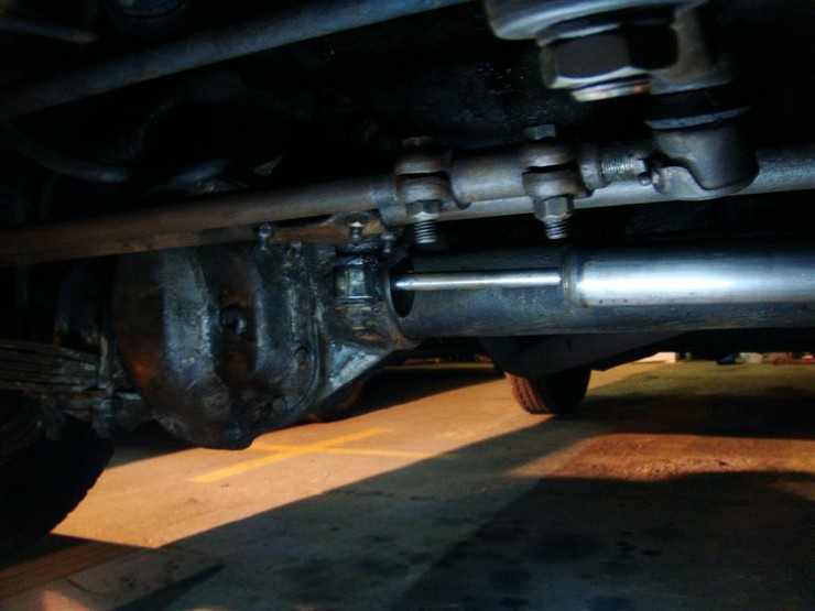

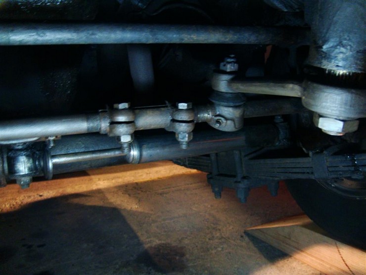

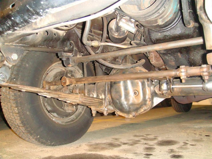

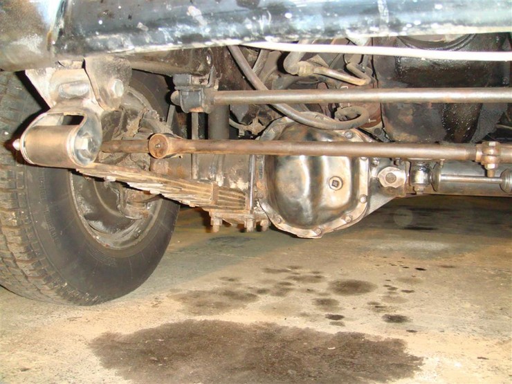

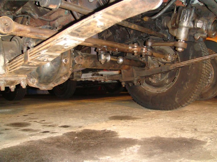

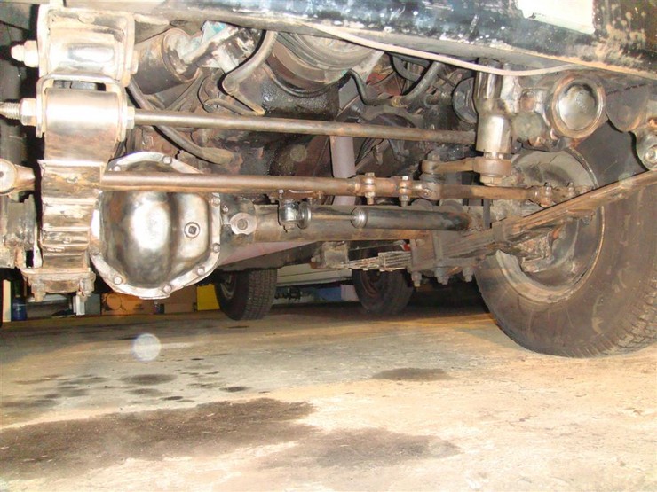

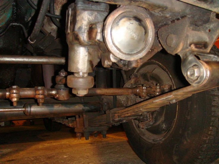

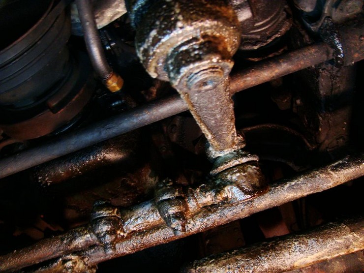

Comet72 Posté(e) le 8 mai 2011 Auteur Signaler Partager Posté(e) le 8 mai 2011 Merci mon ami! Si t'avais vu la gueule du T-Shirt que j'ai utilisé pour décaper la tringlerie de direction du Jeep aujourd'hui, tu serais parti en courant. Bon, alors, voilà je suis de retour...et je suis mort, accessoirement. Et pour cause, puisque aujourd'hui je n'avais pas de but précis dans les travaux à faire sur mes bagnoles...j'avais bien envie de tester le nouveau décapant en bombe que je me suis acheté la semaine passée alors j'ai décider de monter le bébé sur les cales: ...et de commencer à décaper les deux millimètres de merdasse qui recouvrent tout le châssis, la tringlerie de direction, les suspensions et les pièces de freinage...parce qu'avant de graisser, après tout pour faire les choses proprement, il faut que je commence par mettre tout à nu et repartir sur une base saine, à savoir tous les éléments décapés jusqu'à la tôle et exempte de graisse, d'huile, de blaxson et de toutes autres formes de merdes. Je crois que je n'ai pas besoin de m'étendre plus longtemps dans des descriptions interminables, de toute façon l'état des soubassements est inqualifiable alors je vous laisse juger des photos qui sont criantes de vérité: Comme vous le voyez, tout est enduit d'un mélange de graisse figée et d'anti-gravillon en quantités astronomiques, le tout encore une fois enduit par de la vieille huile, de la boue par endroits et même des plaques complètes de sel des routes...bref, voilà un savant mélange. Au toucher ça colle, c'est poisseux, à l'œil c'est immonde...bref, il faut faire quelque chose. J'adopte la méthode dite "tranquillou": Une bière à la main, un bon son dans la radio, je laisse tranquillement agir mon décapant pendant que je choisis ma plus belle brosse métallique, que je sors des étuis mes grattoirs et autres ciseaux à bois, du papier essuie-tout en grosse quantité, des vieux chiffons, une bouteille d'un litre d'acétone (que je casserais par la suite en la shootant avec la jambe au moment de me glisser sous la bagnole, gros blaireau que je suis) et surtout ma couverture la plus moelleuse pour allonger toute ma longueur sur le sol pendant les 4 heures pendant lesquelles je vais lutter contre la merdasse. Après une demi-heure que le produit tirait, j'ai attaqué...et pendant 4 heures j'ai gratté, gratté, gratté, dégraissé, nettoyé, soufflé, raclé...tout ça dos au sol...une vraie plaie à faire, du vrai boulot ingrat. La couche de merde est tellement épaisse que ça prends un temps fou, le décapant agit sur le premier millimètre de merde à éliminer mais dessous il reste encore deux autres millimètres qu'il faut virer à la force du poignet pour enfin atteindre le métal...bref, c'est long comme travail et moi qui croyais pouvoir faire tout le train avant en une matinée, j'ai eu vite fait de déchanter. Bref, j'ai commencé par décaper à la brosse métallique à la main et vu qu'au bout de même pas 10 minutes la brosse était complètement HS et remplie de graisse, je l'ai virée à la benne et j'ai continué à la laine d'acier en grain No3...c'est le plus efficace parce que la merdasse reste emprisonnée dans la laine d'acier. Mais c'est clair que la consommation est hallucinante, j'ai usé un demi-paquet de laine d'acier en 4 heures...moi m'en fous...j'en ai gratos au boulot. Alors voilà quoi...j'ai décapé les deux barres stabilisatrices avant, la majeure partie du vérin de direction, le boitier et le bras de la pompe de direction assistée, les fixations des lames de suspension et une partie de la surface des lames en elles-mêmes, tous les boulons et les embouts des purgeurs qui étaient perdus noyés dans le blaxon et avant de partir j'étais en train de terminer de décaper les bras de renvois. Et ainsi, pendant encore plusieurs semaines encore, je vais continuer d'avancer de la sorte, pièce par pièce, dans le détail, toujours à l'huile de coude et ce jusqu'à ce que toutes les pièces soient impeccables et complètement décapées, après cela seulement je pourrais me pencher sur le soucis de direction assistée qui couine (à première vue, ce sont les silent-blocks qui sont cuits), je vais pouvoir tout regraisser bien proprement, changer ce qui doit l'être et je vais récupérer une direction toute neuve! Ensuite je me pencherais sur le freinage. Voilà le gamin de retour sur ses roues: Je suis content de ma journée...c'est long, éprouvant et un peu lassant comme travail mais en y allant petit à petit on y arrive bien et le résultat y est. Vivement le weekend prochain que je puisse continuer! Vous savez quoi?!? C'est trop bon de bosser sur ses caisses, depuis plusieurs semaines je m'éclate comme un fou, c'est officiellement terminé cette frénésie des achats à la con! Fini la course aux achats et place aux restaurations! Citer Lien vers le commentaire Partager sur d’autres sites Plus d'options de partage...
Invité Choucroute Posté(e) le 8 mai 2011 Signaler Partager Posté(e) le 8 mai 2011 Sacré boulot mais le résultat est impressionnant. Bravo comet Citer Lien vers le commentaire Partager sur d’autres sites Plus d'options de partage...
Trooper Phil Posté(e) le 9 mai 2011 Signaler Partager Posté(e) le 9 mai 2011 WOW ! C'est le jour et la nuit, bravo ! Citer Lien vers le commentaire Partager sur d’autres sites Plus d'options de partage...

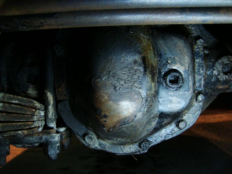

Comet72 Posté(e) le 9 mai 2011 Auteur Signaler Partager Posté(e) le 9 mai 2011 Merci les gars! A coup de travail les weekends (samedi après-midi et dimanche), j'espère avoir fini d'ici à la fin du mois. Le plus gros du travail sera clairement le décapage du pont, du carter de différentiel de pont et du corps de la pompe de direction assistée qui sont les trois pièces les plus encrassées de toutes. Ensuite viendront les finitions à la brosse métallique sur perceuse pour virer les derniers résidus de rouille de surface et pour décaper les lames de suspension. Ensuite je remplirais les éléments de direction via les purgeurs parce que tout ça doit être bien asséché avec le temps et le manque d'entretien. Puis changement des silent-blocks foutus s'il y en à...il faut encore que je regarde mais visiblement c'est le cas. Je pense aussi virer le carter moteur pour le décaper, le repeindre et pour faire une bonne vidange, tout nettoyer là-dedans, changer le joint de carter, aplanir le plan de joint et tout remonter bien proprement. Ce sera une première pour moi. Pour finir j'irais acheter de la bonne peinture noire haute température chez mon fournisseur pour peindre tout ça proprement d'une fine couche de peinture...ça va claquer sévère mes amis! Mais avant cela je vais aller mercredi racheter un litre de décapant pour avoir de la réserve pour pouvoir continuer sereinement le travail, d'ailleurs je suis déjà allé racheter deux emballages de laine d'acier en grain No3 ce matin pour ne pas en manquer. Alors vous voyez...c'est en bonne voie quoi! Je suis impatient de pouvoir poursuivre le travail! Citer Lien vers le commentaire Partager sur d’autres sites Plus d'options de partage...
Nick Posté(e) le 9 mai 2011 Signaler Partager Posté(e) le 9 mai 2011 C'est du bon boulot, bravo ! Citer Lien vers le commentaire Partager sur d’autres sites Plus d'options de partage...
Texasblues Posté(e) le 9 mai 2011 Signaler Partager Posté(e) le 9 mai 2011 Ouais, bon boulôt, et quand on voit le résultat, ça donne envie de continuer! Citer Lien vers le commentaire Partager sur d’autres sites Plus d'options de partage...

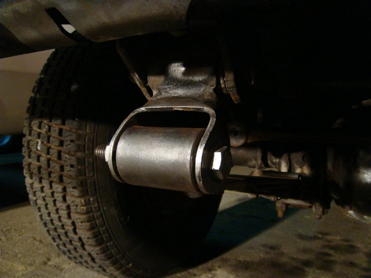

Chevy230 Posté(e) le 13 mai 2011 Signaler Partager Posté(e) le 13 mai 2011 Sans presse tu peux réver.Pour le K20 ont été 2 à maintenir les lames( 60 kg celle à l'arriere) pendant qu'un troisieme pote s'acharnait avec une presse hydro de 30 t..... Citer Lien vers le commentaire Partager sur d’autres sites Plus d'options de partage...
Comet72 Posté(e) le 14 mai 2011 Auteur Signaler Partager Posté(e) le 14 mai 2011 La presse hydro de 30T, c'était pour sortir les bushings d'origine ou pour maintenir les lames en place? De toute façon ça tombe bien, j'ai de toute façon pas besoin de les changer. C'est le seul truc qui est encore bon, les suspattes sont bien maintenues et les bushings sont en bon état...vu que c'est inclus dans le kit, je me disais autant les servir...mais bon, on oublie. Les lames auront droit à un décapage complet et à un bon coup de peinture neuve, c'est tout ce dont elles ont besoin. Par contre tous les bushings de direction ont presque fondu, le caoutchouc est devenu étonnamment mou...tout est à changer, à certains endroits les éléments de direction frottent métal contre métal. Bon sinon j'ai un imprévu, ma virée bricolage au garage prévue demain va sûrement tomber à l'eau. J'ai eu une semaine de merde sur toute la longueur, il fallait bien que ça se finisse en beauté. Sometimes life sucks. Citer Lien vers le commentaire Partager sur d’autres sites Plus d'options de partage...

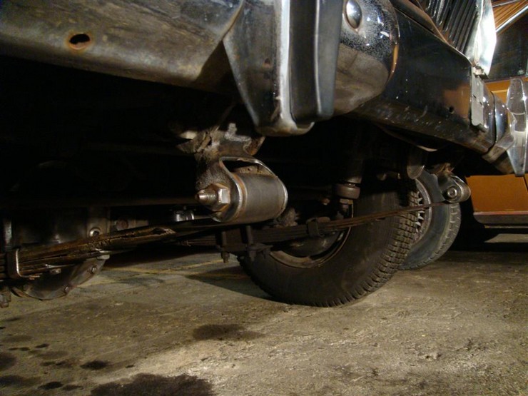

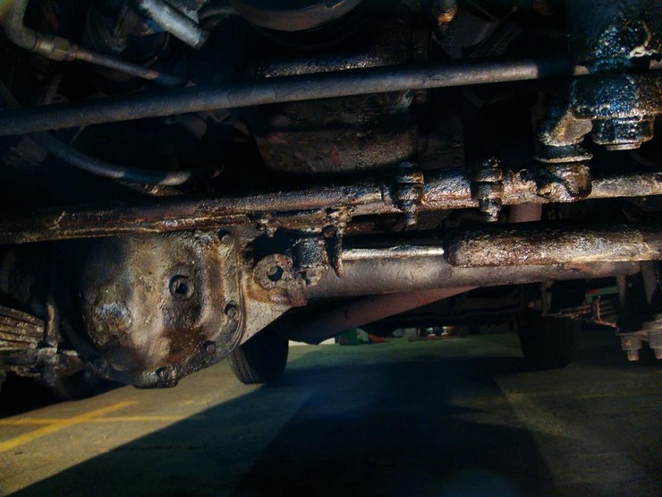

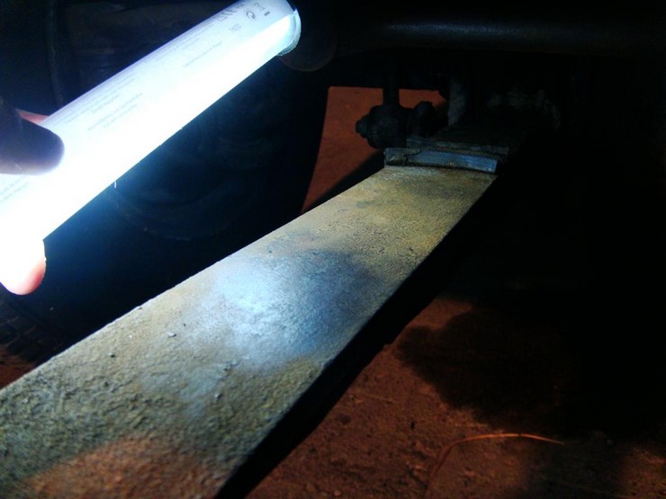

Comet72 Posté(e) le 17 mai 2011 Auteur Signaler Partager Posté(e) le 17 mai 2011 Yop! Alors que j'ai horreur de ça, dimanche j'ai fait un bref passage au garage pour faire quelques photos au flash de mon travail d'il y à deux semaines, ou j'avais décapé pendant 4 heures dans l'obscurité la plus complète...ben je suis à cul, c'est nickel! Bonne nouvelle: Même à l'aveugle je suis perfectionniste. Bref, c'est bien beau...mais voilà ce qui m'attends ce weekend...même opération: Décapant, huile de coude, laine d'acier et brosse métallique sur perceuse pour les lames de suspension...première opération, décaper le boitier de DA: Seconde étape: Barre stabilisatrice, fin du corps de l'amortisseur de direction, fin du décapage de la tringlerie et des biellettes: Ensuite les lames de suspension à la brosse métallique sur perceuse...avec un masque et des lunettes en une demi-heure c'est bouclé. Ensuite ce sera le tour du pont et carter de pont, ensuite carter moteur. Dernière opération...et pas des moindres, si j'ai encore un brin de courage...longerons: Graissage, vidange de la pompe de DA et peinture entre dimanche et le weekend prochain...ensuite étude approfondie des silentblocks et bushings pour savoir si oui ou non je change quelque chose...j'ai regardé samedi...finalement c'est pas si pourri que ce que je pensais. Sinon ben rien quoi...ah si! Photos: The beast: Citer Lien vers le commentaire Partager sur d’autres sites Plus d'options de partage...
Nick Posté(e) le 17 mai 2011 Signaler Partager Posté(e) le 17 mai 2011 T'emm#rde pas, le gras ça protège tes pièces ! 'tain c'est qu'il bosse bien avec tout ça... Citer Lien vers le commentaire Partager sur d’autres sites Plus d'options de partage...

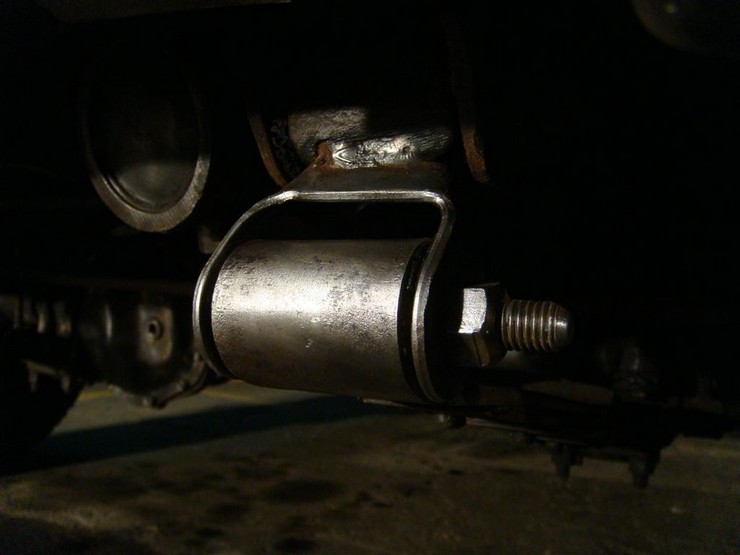

Comet72 Posté(e) le 22 mai 2011 Auteur Signaler Partager Posté(e) le 22 mai 2011 WOOOOOOOOOOOOOPPP! Time for some news! Ce matin, avec mon outillage rassemblé et une grosse dose de motivation après deux weekends retenu à diverses tâches peu réjouissantes, je me taille au garage...il fait grand beau, le soleil envahit le garage, y'à personne...c'est le panard! Je branche la radio, y'à du bon son, ça s'annonce bien...je frais craquer le 360ci qui part au quart de poil de fesse, je laisse chauffer doucement, je positionne les cales devant les roues et je monte le chef indien pour aller continuer mes travaux de décapage du train avant. Et alors là...ben j'en ai chié. 8 heures que j'ai passé sous ce gros boeuf avec ma perceuse et mon embout brosse métallique dans les mains, mes lunettes sur le pif et mon masque sur la truffe...j'en suis ressorti pire qu'un mineur qui revenait du charbon, jamais vu une pareille dose de merde sur un châssis. J'ai fait des essais un peu partout: Décapant pro, décapant pour les fours industriels, produits chimiques...j'ai laissé tirer ça une heure pendant que je décapais les lames de suspension à la brosse métallique sur perceuse et arrivé le moment de retirer les produits, ben que pouic! -_- J'avais pas trop envie d'abandonner ou de me laisser emmerder par deux kilos de vieux blaxon, un litre de vieille huile fossilisée et des plaques de vieux sel de la voirie alors j'ai sorti les vieux ciseaux à bois et la perceuse avec embouts neufs...j'ai bouffé trois kilos de vieille rouille, des vieux solvants réchauffés par la friction...bref...si c'est pas l'horreur, en tout cas ça y ressemble. Mes vieilles sapes sont bonnes pour allumer le prochain feu de cheminée, tout est mort. J'ai usé trois masques en papier qui étaient remplis de poussière de rouille, bref, c'était un dur combat. Je vous raconte pas à quel point l'épaisseur est conséquente, c'est vraiment un horreur à retirer...le blaxon tient bien, la peinture d'origine aussi...c'est vraiment centimètre par centimètre, minute par minute, dans des positions merdiques...on à connu plus aisé comme travail. A titre d'exemple j'ai passé 1h45 à bosser sur le carter de pont pour arriver à la tôle, sans même avoir ne serais-ce que commencé à faire les finitions à la brosse métallique à la main dans les petits recoins...chose que je ferais le prochain weekend. Bref...je ne trouve pas que le résultat soit très flagrant sur les photos, ça doit être le flash qui est trompeur...mais le gros d'oeuvre est fait, il va s'en suivre encore 15 à 20 heures de travail pour attaquer les moyeux de roues et faire les finitions sur l'entier de l'ensemble mobile de direction...entre autres finir de brosser toute la rouille de surface qu'il reste sur toutes les pièces, dégraisser deux ou trois endroits qui ne sont pas atteignables avec la perceuse, régler deux ou trois biellettes, finir de nourrir les graisseurs de direction. Enfin bref, voilà l'état actuel des choses...quasiment tous les éléments sont à nu, le pont également: Voilà les seuls endroits que j'ai décapé à 100% jusqu'au bout avec finitions à la main, dégraissage final à l'acétone...les bouts des lames de suspensions avec les supports qui sont bien visibles...bref, tout le reste va subir le même traitement avant peinture, comme vous le voyez il va me rester du travail...mais quel résultat: A 17 heures j'en avais tellement marre et j'avais tellement de crampes au bras que j'ai arrêté. Cependant juste avant de partir, j'avais envie de sentir le fruit de mon travail alors j'ai sorti la pompe à huile remplie de graisse graphitée et j'ai rempli tous les graisseurs de direction qui étaient tous complètement vides...une honte. J'ai tout rempli avec de la belle graisse neuve et j'ai sorti la bête pour faire un essai routier et pour que la graisse aille bien se répandre partout sur les pivots. Résultat des courses: A présent la vieille graisse ne freine plus la course de la tringlerie de direction, le volant se manie avec le petit doigt, la direction est d'une souplesse de velours et d'une précision hallucinante...c'est du pur bonheur...le changement du comportement de la direction est radical. Les 2,2 tonnes et l'énorme gabarit du monstre se manient aussi facilement qu'un karting, c'est génial! Que du bonheur, vraiment. La suite ce sera pour un de ces prochains weekends! Citer Lien vers le commentaire Partager sur d’autres sites Plus d'options de partage...
