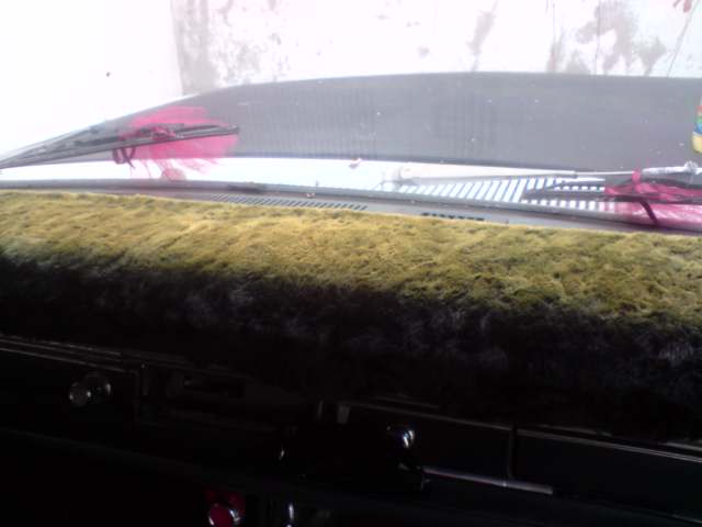

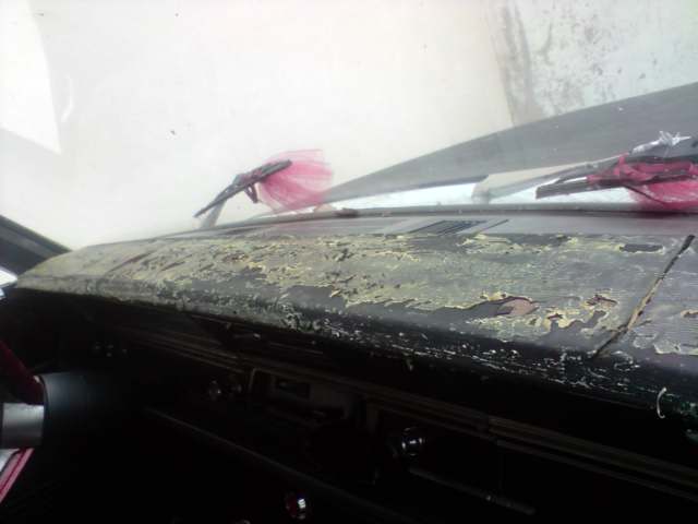

A me relire, je m’aperçoit que j'avais oublier un petit passage sur l’intérieur... alors je vous le met ici.P291010_16.07.JPG

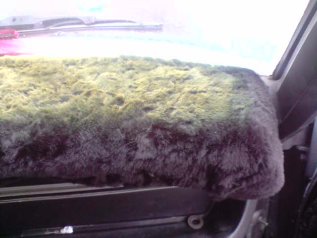

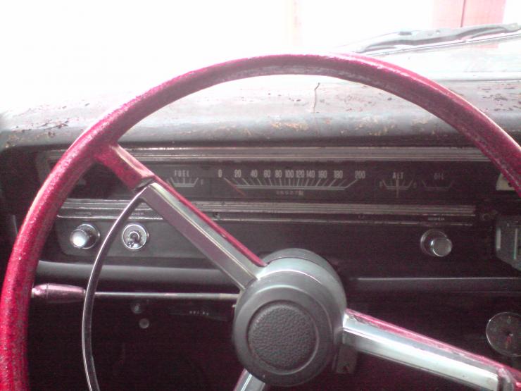

Voila dans quel etat j'ai récupéré la casquette de tableau de bord.
Le vert /jaune pisseux est en fait un noir dans sa couleur d'origine qui a deteind au soleil.
Le tissu est tres doux et tres agréable au toucher .
J'en ai aussi sur les hauts de contre porte a la naissance des fenetres (bien pour le roupillon ou la sieste après le repas)
Mais bon j'aurai peur qu'on me prenne pour çà :hauhau:
Et pis le jaune pisseux , c'est vraiment une couleur a ch...r

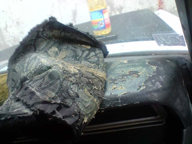

Alors je l'ai viré et dessous ...
Surprises : :shuriken::oops:
P291010_16.06.JPGavant
P291010_16.0701.JPG pendant
P291010_16.14.JPG Apres
P291010_16.15.JPG vue generale une fois finit.

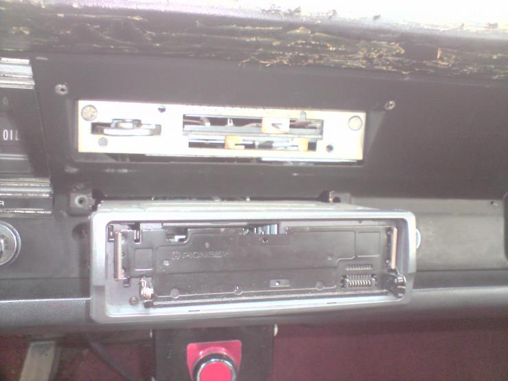

vendredi je finissait a midi (oui je sais j'ai de la chance) tant et si bien que j'en profite comme il fait beau et je me met a bricoler sur le dodge.Parti dans l'optique de demonter le dash cap pour le refaire, je commence par demonter les vis du compartiment compteur pour le sortir.P270912_16.47.JPG
il est bien en place et ne veut pas sortir .Ne parvenant pas a glisser ma main ni dessus ni dessous , je fini par demonter a coté la partie commande chauffage et poste afin de voir si je pourrai pas passer par la .
P270912_16.48.JPG 30 minutes au moins pour trouver comment ca tenait.. :hauhau:

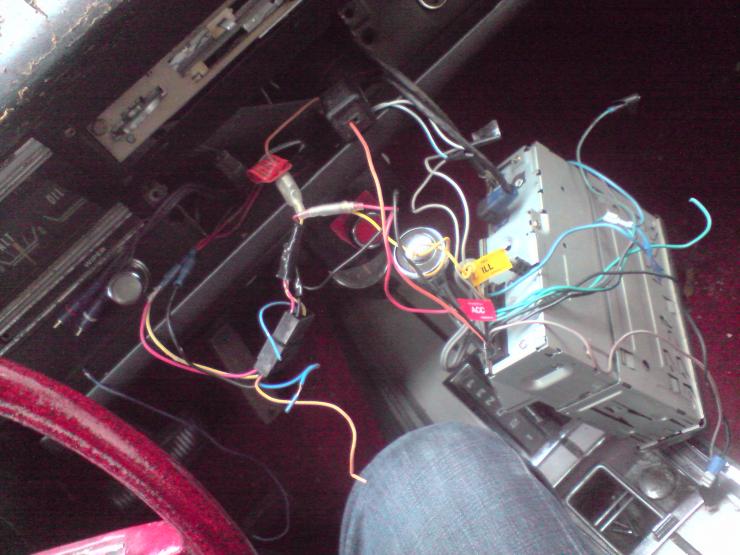

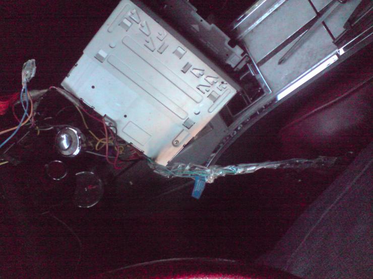

Bon apres le poste , il y a quoi derriere ?
surprise v'la le bord.l
Quand je vous dit que c'est un nid a em..des niveau elec ! !
bon je trie un peu tous les cables non rattachés
Puis j'isole le paquet afin d'eviter le pire , et j'y reviendrait plus tard

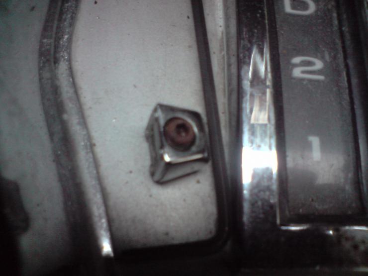

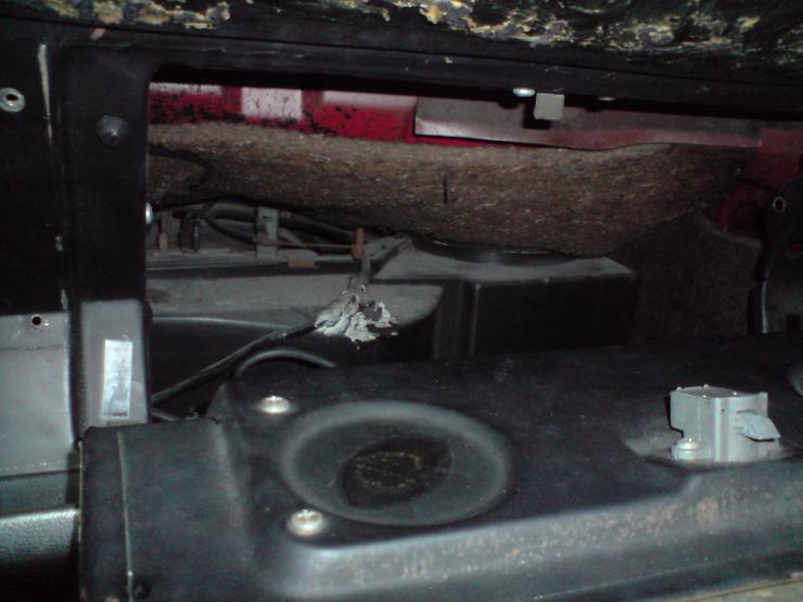

Apres trois heures a essayer de devisser le cable du compteur,j'ai la main entamée sur une arrete vive mal chanfreinée et le compteur et son cable n'ont pas bougés :grr: :grr: :grr:P270912_19.26.JPG
Apres avoir laissé un messagesur le fofo, GéGé83 m'apprend l'histoire de la languette :hauhau: sur laquelle il faut appuyer pour virer le cable :dieux::aimer: Merci GéGé ! ! Samedi j'my remet .
Samedi :
madame a besoin de moi ... 19h je m'y met ...! :sifflement:
30mn pour ce cable de compteur; j'ai trop tiré dessus, et il est trop rentré .J'ouvre le capot et le tire vers le compartiment moteur.Puis reéssaye enfin ca y est !
Alors ce compteur , maintenant ; je tire je pousse toujours rien. ca m'exaspere, :cigar:
je change mon fusil d'epaule, et me met a demonter les vis que j'ai deja situées, ca fera avancer le sujet et au moins ca me redonnera du moral. :super:

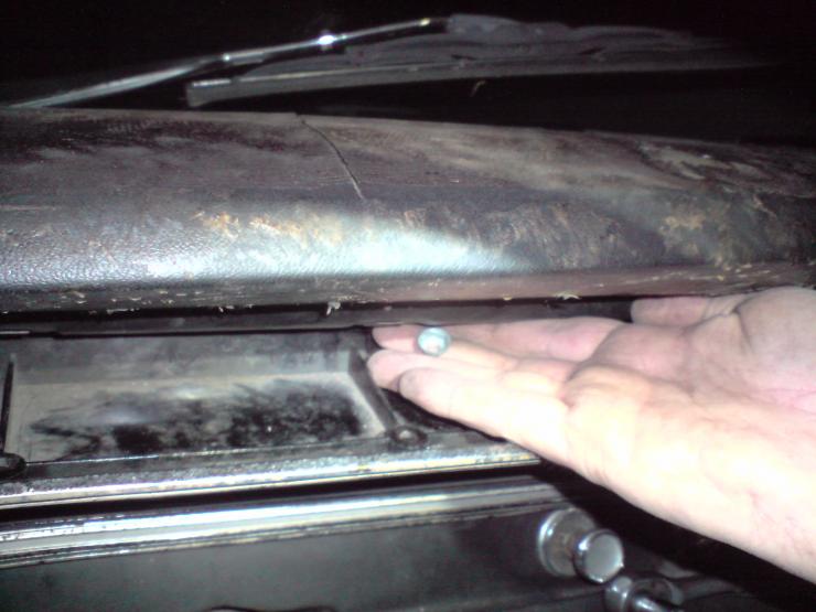

Apres avoir enlevé la boite a gants je plonge pour la premiere vis.
P290912_20.41.JPG ca vient tout seul
je passe a la suivante et commence les contorsions pour pouvoir les atteindre
Entre temps la nuit est tombée, mais la je suis remonté; va falloir que ca cause ou que ca dise pourquoi .
Les vis viennent une a une.La derniere comme je m'y attendais est au dessus du compteur.! ! !
J'y glisse mes doigts de fée un cliquet et sa douille , rien n'y fait , je perd meme le cliquet et la douille dans les méandre arriere du compteur. Par chance j'arrive a la recuperer.Mais la vis ne tourne toujours pas ! :angry2: :angry2: :angry2:
Une idée me vient . Les autres vis étant enlevée, peut etre que je peut faire bouger legerement le dash cap en tapant dessus et reussir a bouger la vis ?
Aussitot dit ... Aie ! ! ca me coince la main contre le plasique dur du compteur; tant pis c'est ma derniere idée et faut que ca marche . Je rééssaye et au bout de 3 ou 4 fois , ca a l'air de tourner legerement !Heureusement parceque ma main crie :youyou:
:oops: Finalement du bout de 2 doigts, le boulon fini par tourner et glisser dans ma main
Encore 2 minutes et le dash cap vient dans mes mains
Je sors le bébé et rentre avec
ca a pris 5h en 2 jours mais je suis fier ; je l'ai eut : Tof 1 dash cap 0

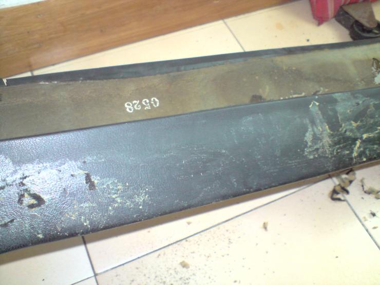

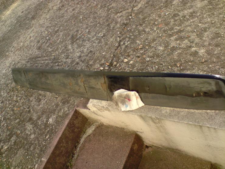

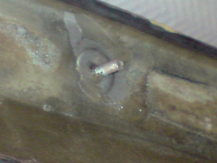

La coupable est la , elle etait engluée avec une sorte de gomme dans le filetage, voila pourquoi elle ne voulaist pas tourner

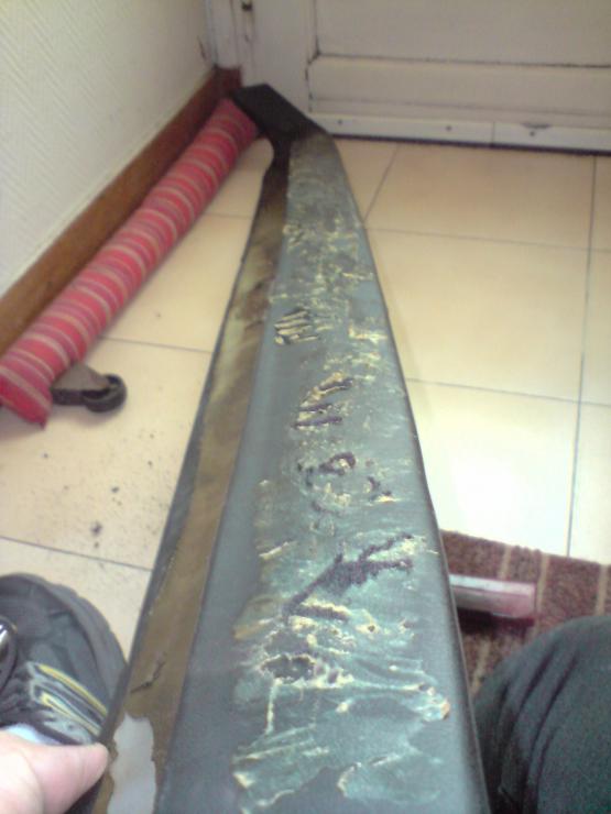

Dimanche

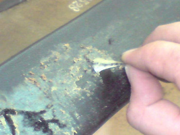

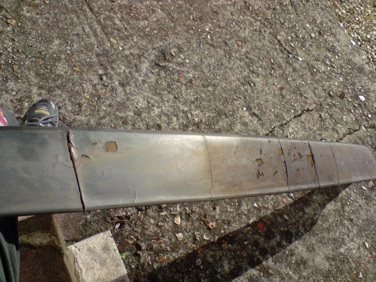

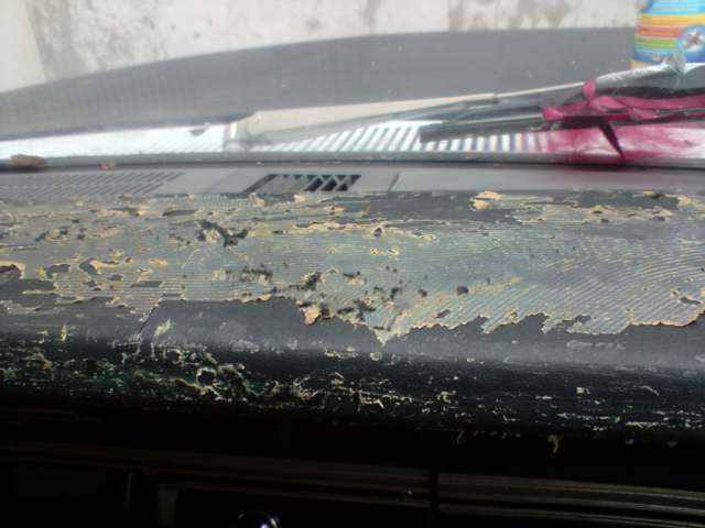

Etat des lieu:C'est pas genial. Le plastique est cuit cuit cuit ,ouvert en plusieurs endroits
P300912_12.50.JPG et couvert d'une sorte de neoprène.
je commence a la retirer a la main pusi apres un coup d'oeil sur le net , je cherche de l'eau ecarlate pour dissoudre la noeprene.
Pas d'eau ecarlate mais de l'essence de therebintine apres tout on essaie .
Aussitot dit, un coton tige, et voila que je frotte un petit coin , ca a l'air de le faire bien
ATTENTION a faire dans un endroit bien ventilé,
Vu qu'il fait un beau soleil, j'en profite et je sort .Apres avoir fait la partie du dessous, je retourne le dash cap: La c'est une autre affaire. La colle a été cuite au soleil, elle fait comme une sorte de verni sur le plastique craquelant .je prends un cutter et frotte avec la partie cassable de la lame.la colle part en poussiere mais ca vient . La terebenthine ne fait plus effet a ce niveau .P300912_16.57.JPG
Apres des heures de travail assidu la piece est nettoyée, je nettoie le tout a l'essence de terebinthine (apres tout ca ne peut pas lui faire du mal

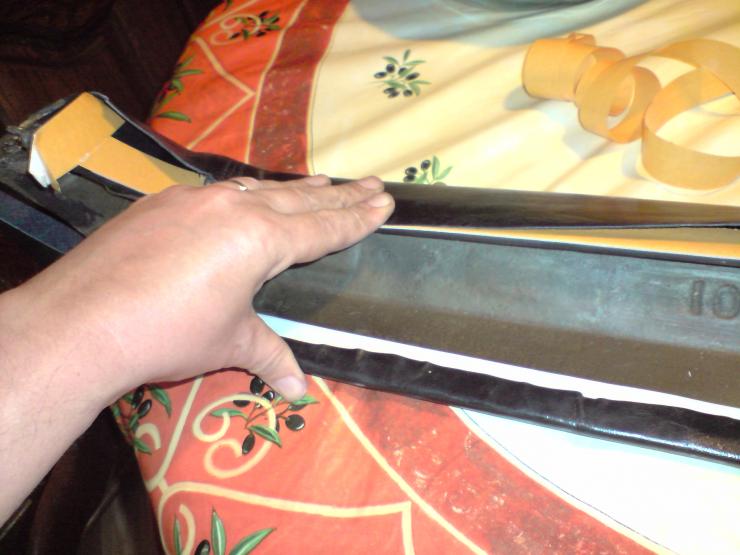

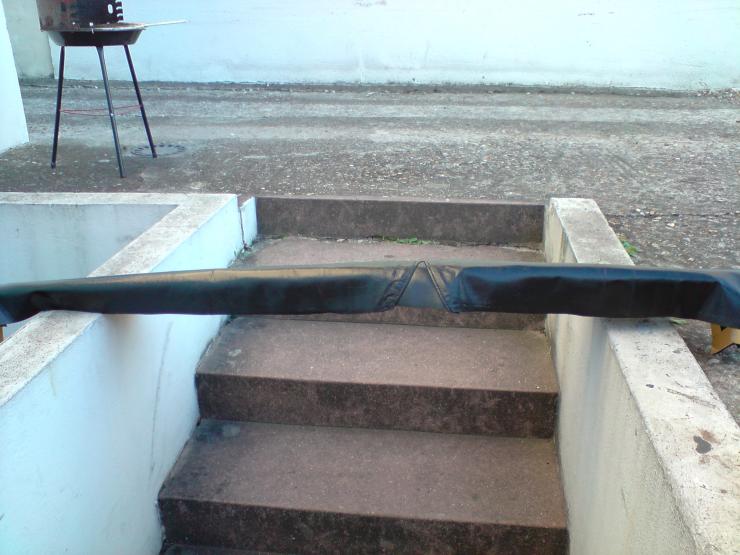

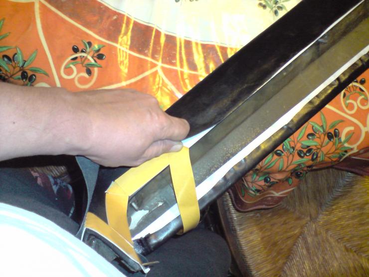

Une fois bien sechée au soleil, je positionne le cuir que j'avait prédecoupé a cet effet (voir post plus haut), je sent que ca va donner d'enfer
Je dispose du double face sur les bordures afin de fixer le cuir je le positionne puis commence le collage:
Une fois que la premiere partie est collée, il faut bien tendre le cuir afin qu'il prenne sa place . attention a ne pas faire de plis .
Le plus difficile est de couvrir les arrondis de chaque coté . Je fais plusieurs essais de positionnement avant de retirer le plastique du double face et de le positionner du premier coup :graduated:
Finalement dimanche 19h voila le travail

c'est du bon travail... :super: reste à voir comment le cuir va tenir dans le temps au double face (c'est un double face classique ou spécial ?).
Quand j'ai refait mes intérieurs je me suis pas posé de questions... neoprène gel partout et ça tient très très fort sans plis !! ;)
C'est un peu la question que je me pose. :goatee:
au depart je comptait utiliser le double face pour maintenir le cuir avant de mettre la néoprene. mais quand j'ai vu comment c'est déjà pas facile comme ca ca m'a un peu decouragé ...
Je pense que je vais remonter comme ca (en evitant la vis au dessus du compteur :hauhau: ) et voir venir. au mieux ca tiendra comme ca , au pire ca ne sera pas trop compliqué a defaire, et il sera toujours temps de mettre de la neoprene.
Si les collages des bordure lachent dans 15jours,( ce sont les plus fragiles d'apres moi ) ca me prendra 20mn pour ressortir le dash cap :sifflement:
c'est clair te fait pas chier... ça tiendra le temps que ça tiendra et ça coute pas grand chose de le refaire à la néoprène au besoin ! :)
Par contre, l'avantage pour la néoprène, pas besoin de maintenir en position le temps d'un séchage... c'est une colle contact... donc tu l'appliques sur les deux surfaces, tu attends 10min et tu met en contact (pas le droit à l'erreur)... et là BOUM c'est collé !!
mais l'inconvénient, c'est si tu t'es loupé, genre un gros plis dégeu au milieu... c'est foutu !
Tu comptes faire d'autres éléments d'intérieurs avec ce même cuir ??
