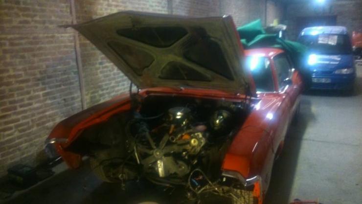

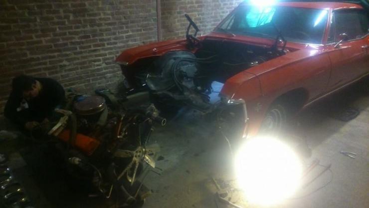

Quelques nouvelles de la mémère, tout est remonte et j'ai réalisé quelques essais, déjà avec les cul en l'air tout fonctionne normalement, ce qui est fait pour me rassurer, en revanche une fois les roues a terre c'est autre chose, en marche arriere j'ai une énorme vibration ( j'ai l'impression d'être assis sur la machine a laver pendant l'essorage ) les niveaux sont ok et pas de trace d'huile sous la voiture, je pense que les croisillons de pont ou certains silent blocs doivent être hs. L'idee de devoir tout demonter a nouveau me fais déjà suer :-)
