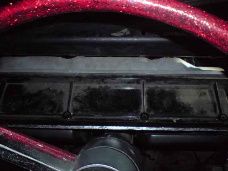

Bon d'abbord, le dash cap a tiré un peu et j'ai quelques plis mais legers hein! . Mais c'est du au montage un peu precipité de fin de soirée . Je voulais finir le boulot et j'ai du manquer de precision.Faudra redecoller un petit bout, remettre du double face et bien le poser et ca le fera !
Pour la suite, j'ai toujours pas de lumiere a mon tableau de bord ni au plafonnier alors j'ai continuer a chercher a sortir mon tableau de bord pour verifier les ampoules et les connections. Mais bon sang faut des mains de nenette pour reussir a y passer ! ! :angry:
Du coup , j'essaye par en dessous

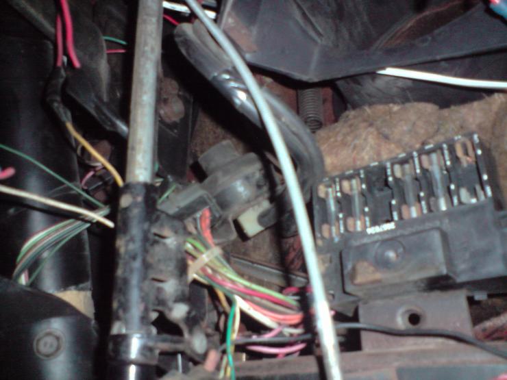

Bon voila dessous ! Chouette , j ai trouver le boitier de fusibles. Par contre si quelqu'un sait a quoi sert l'interupteur noir au centre de la photo je suis preneur... :sifflement:
http://imageshack.us/photo/my-images/252/p181012184801.jpg/
Voila la gueule du boitier de fuses ! Pas folichon... Bah un peu d'huile de coude et du papier de verre ca devrait se nettoyer ca permettra de verifier de pres chaque fusible

Bon on verra plus tard.Concernant mon boitier de fuse , je m'y attaque avec de la toile emeri enroulée sur un tournevis plat du bon diametre.J'aurai eut un goujon en brosse metallique, ca aurait peut etre été mieux, mais n'en ayant pas on fait sans.
http://imageshack.us/a/img27/8008/p2210121802.jpg
voila le resultat apres le nettoyage des 2 premiers a gauche.Je continue jusqu'au dernier . la celui ci ne veut deja pas sortir de son trou. Il finira par sortir mais en 2 morceaux.(heureusement les tailles sont relativement standards pour ces petites betes)Je passe une bonne heure au moins pour finir de le nettoyer puis je m'interesse de nouveau a cette pompe que j'ai trouvée. Apres quelques difficultées pour la faire redescendre de la haut voila ce que ca donne .
les 2 trous sans vis que l'on apercoit dans le plancher sur la gauche de la photo correspondent parfaitement a l'ecart de positionnement du socle sur lequel elle est fixée.

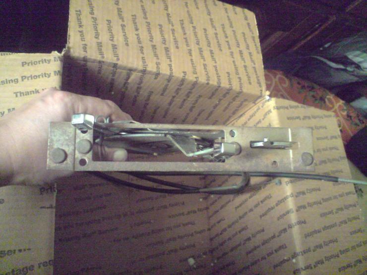

Par contre , je n'ai pas vu de commande sous la boite a gant dont parle olds
Pour la commande du dash board j'en ai trouvé une sur e bay mais bonjour le prix ... 50$ autant de frais de ports :pirate: il y en a qui se moquent ...

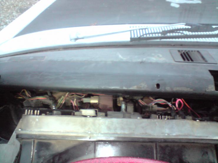

Bon apres maintes peripeties, j'ai fini par sortir mon tableau de bord: :super: :super: :super::sweatingbullets:
Primo pour sortir le tableau de bord, =>il faut tomber la colonne, c'est marqué dans le haynes :resultats:
chapter 10.21/electrical system instrument cluster removal j'avais cherché pourtant mais c'est sur un forum canadien que j'ai trouvé
y'a des fois j'ai l'impression que l'anglais et moi ca fait 2... :laugh::hauhau:
Bon enfin en bref, il faut dévisser la fixation de la colonne ( les 3 vis a la base de la colonne dans l'habitacle) ensuite dévisser celles de la retenue a mi hauteur de la colonne. celle ci descend de façon conséquente et le tableau de bord doit sortir tout seul.
Doit : quand la voiture n'a pas été mal bidouillée avant ! !

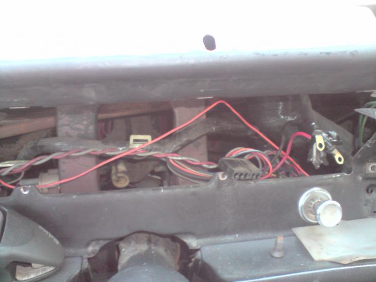

Mon tableau de bord gigotte toujours, la il a la place de sortir, mais ne vient pas. Pas de visuel sur ce qui se passe derriere et le haynes parle des 2 prises multiples qui alimentent les 2 circuits imprimés du tableau de bord.... :cigar: :mwarf: j'ai l'impression de devenir louf! Il n'y a pas la place pour passer une petitte mimine de gonzesse la dedans... Je farfouille en "lisant avec la main" par en dessous, puis une idée me viens et je suis le faisceaux que j'apercoit en bordure et qui a l'air d'etre tres tendu..
je démonte le cache sur le coté gauche du pedalier celui ci bloque, il faut demonter le marche pied ... GRRR si ca continue, je vais démonter toute la voiture pour changer 2 ampoules ! ! !
Finalement je tombe le marche pied puis enleve le cache.et la je trouve mon faisceau pincé le long du montant avec au moins 1cm de jeu par en dessous.j'ouvre le pincement et récupère le jeu avant de refermer la pince puis je vérifie auprès du tableau ça bouge beaucoup plus, et je vais pouvoir y glisser mes doigts ! :ivrogne:
Apres remonte du marche pied et du cache, je tire un peu sur l'engin du delit , et je voit apparaitre la fameuse prise multiple qui apres maintes galipettes fini par accepter de glisser et sortir de ses cosses. je recupere encore un peu de jeu mais pas beaucoup. Mais motivé comme je suis, il va falloir qu'il tombe aujourd'hui !
Résultat, sachant ce que je dois chercher , je me remet a inspecté avec une petite lampe l'autre coté du tableau et fini par trouver l'autre prise. Mais elle est coincée derriere le faisceau principale; et si j'arrive bien a la toucher en passant mon bras par en dessous, impossible de la faire bouger d'un pouce.
je m'equipe d'un tournevis avec un long penne, et j'essaye d'atteindre la base de la prise. Finalement mes efforts precedents ont permis de decoller un peu la prise et par mouvement de rotation, j'arrive enfin a faire sortir la prise YES et la :
le tableau ne VEUT PAS venir ! ! incroyable j'ai fait tout ce qui est dit dans le Haynes et ca ne suffit pas ! !
Mais la , le tableau a plus de mouvement, et je peux plus facilement regarder derriere.

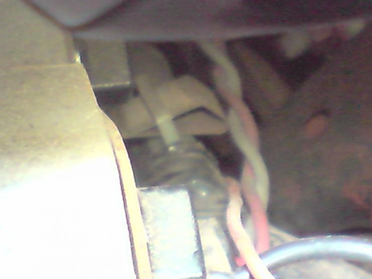

En fait le faisceau principale est fixé sur le tableau de bord via une sorte de rilzan intégré dans le faisceau qui vient se glisser sur une patte fixée a l'arriere du tableau de bord. Le rilzan est particulierement tendu et l'operation malaisée , j'arrive a peine a la point de mon tournevis qui est pourtant assez long mais finalement je libere l'attache et recupere le tableau.
des petites photos avec :
la fixation du faisceau
le tableau avant de descendre la colonne de direction CA PASSE PAS !
une fois descendue la colonne il y a deja plus de place
dommage un peu floue.Mais on voit bien a gauche en bordure et a droite sous les fils les tiges(x5broches) de connections des prises multiples d'alimentation
Tableau de bord une fois sortit, on voit bien une prises 5broche , le cable de compteur et les 2 cables + et - d'alimentation du tables de bord qui étaient vissées avec des cosses a oeilP110213_16.05.JPG

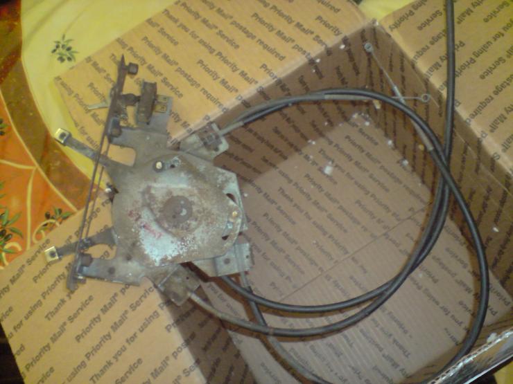

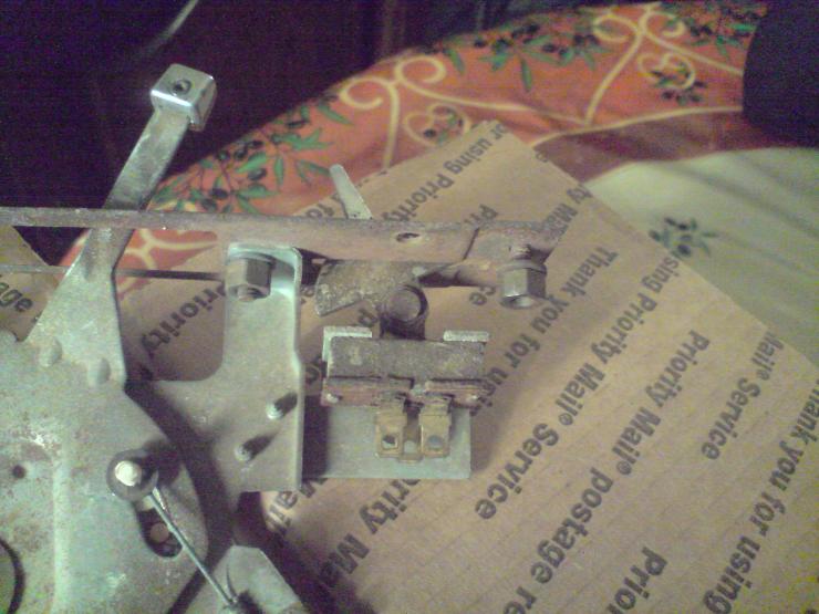

J'ai trouvé ma commande de chauffage par exemple

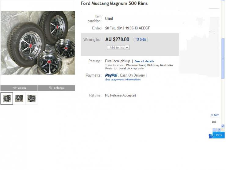

et mes jantes magnum 500 que je cherche depuis 2ans passés
Dailleurs avis a la population , j'aurais bientot des jantes chromées en 18" a vendre -d'ici quelques mois seulement ! (voir photo de la dart en avatar ou photos du post)

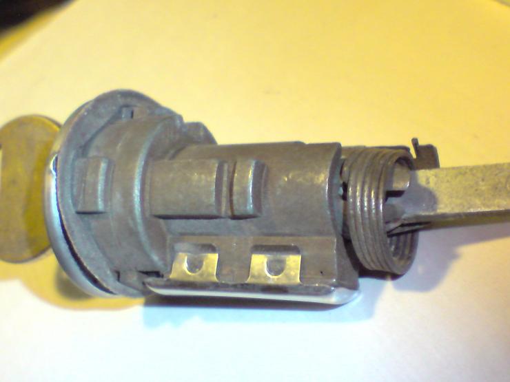

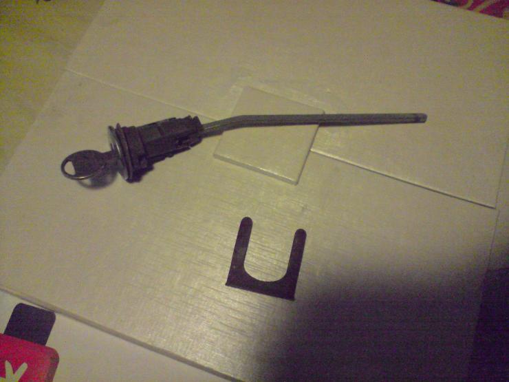

J'ai aussi recupéré et reconditionné une serrure pour mon coffre
avant
apres
Puis j'ai gavé la serrure et la clé de : lubrifiant graphite sec (ca lubrifie sans garder les poussieres comme le ferait de la graisse) . J'ai recupéré une serrure fonctionnant comme neuve ! une petite decoupe a l'emporte piece et au ciseaux dans un tapis caoutchouc en EPDM de 1mm et j'ai posé le tout .

par contre d'australie, bonjour les frais de port et taxe :sweatingbullets:
Pour les frais, je m'en sort pour 120AUD$ / jante qui tout compris me mene a 600€. meme si je dois rajouter 30% de taxe c'est moins cher que les 1000€ que je voit partout (voir beaucoup plus !)
