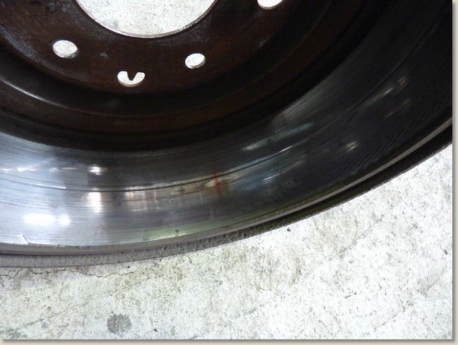

steeve Posté(e) le 21 mai 2010 Auteur Signaler Partager Posté(e) le 21 mai 2010 hello alors c'est bien des disque a l'av pour les roulement tout et ok il sort du CT pour la 3 éme fois et aucun jeu sur le train av il est comme neuf il m'on dit malheureusement tout et ok mécaniquement sauf le déséquilibre gauche droite av pour les disque il ne son pas voilé ni glacé on as contrôlé avec mon mécano et même si il étais glacé cela ne ferrais pas autans de déséquilibre résultat des 3 CT au freinométre 1 er 24% de différance d'origine sans rien touché 2 éme 34% avec flexible neuf 3 éme 31% avec plaquette neuve + contrôle des disque et teste de hier soir au garage avec freinométre 40% avec pince de frein neuve voila pour le répartiteur c'est ça cela se trouve sur le longeron du chassi juste en dessou du maitre cylindre steeve Citer Lien vers le commentaire Partager sur d’autres sites Plus d'options de partage...
