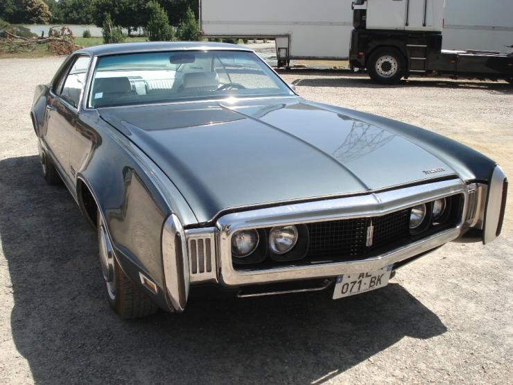

fafadu13 Posté(e) le 12 mai 2013 Signaler Partager Posté(e) le 12 mai 2013 sa en jette les deux ensemble Citer Lien vers le commentaire Partager sur d’autres sites Plus d'options de partage...
STG Posté(e) le 13 mai 2013 Signaler Partager Posté(e) le 13 mai 2013 Beau boulot et ca rend bien ta plaque format US. PS. Si un petit est en cours de route, j en prend un. Humour evidemment. Citer Lien vers le commentaire Partager sur d’autres sites Plus d'options de partage...

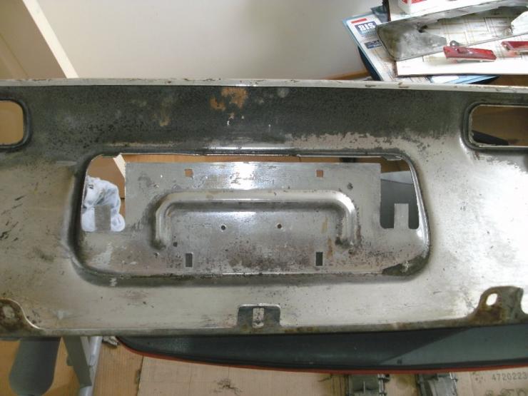

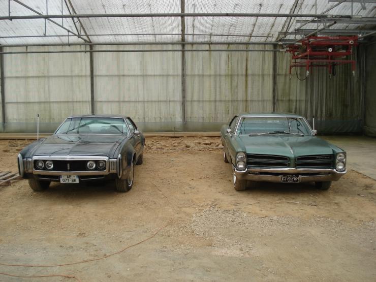

Caram Posté(e) le 23 mai 2013 Auteur Signaler Partager Posté(e) le 23 mai 2013 sa en jette les deux ensemble je trouve aussi j'ai passé 8h en début de semaine à faire du terrassement pour avoir un sol bien plat au sec avec des places délimitées... faudrait pas que ma mémère Caty prenne toute la place Beau boulot et ca rend bien ta plaque format US. PS. Si un petit est en cours de route, j en prend un. Humour evidemment. J'ai commandé la seconde pour faire de même à l'arrière... j'étais en format 4x4... Pour le petit... je t'en met un de côté... mais faudra être patient et lui laisser le temps d'atteindre se taille adulte... car avant de devenir une classieuse fullsize, il devra passer par la case ado kékéstyle ! ------------- En dernier job avant la belle saison (fait chier de dire ça fin mai...) j'ai entrepris de faire marcher toutes les lampes à l'arrière... et comme il suffisait de dévisser les plots des lampes et changer les ampoules... j'ai... fait tomber tout le parechoc (ça n'est pas sans me rappeler l'histoire du dashboard...) Bon faut dire qu'il en avait besoin car il était recouvert d'un Kg de silicone !!! sans parler des 7 fils coupés et 19 soudures mal isolées... alors je refais tout ! Par rapport à l'état de la voiture quand je l'ai achetée, c'est plutôt une belle pièce mais vu l'état actuel, c'est intolérable ! alors première étape, à la douche !! -_- avec un bon grattage à la brosse métallique pour ôter toute la rouille de surface et les vieilles couches de peinture ça ressort déjà plus propre... une première nuit au dérouillant Tout est maintenant décapé et traité derrière,, et la face avant est en dérouillant ce soir, il restera un polissage léger à la polisseuse Citer Lien vers le commentaire Partager sur d’autres sites Plus d'options de partage...

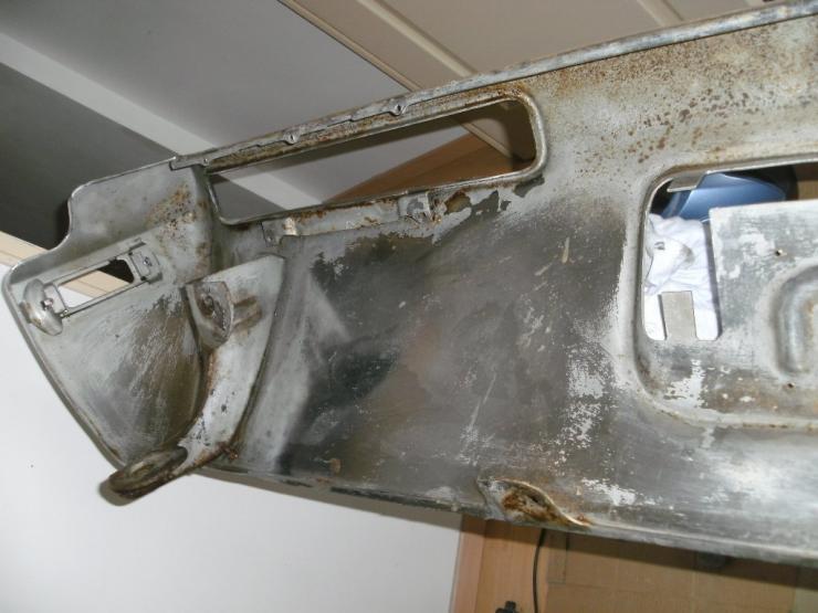

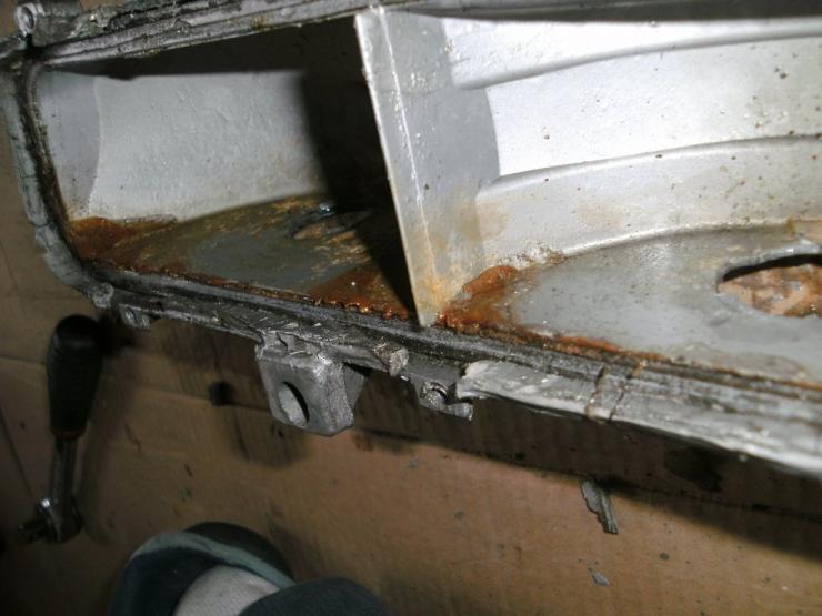

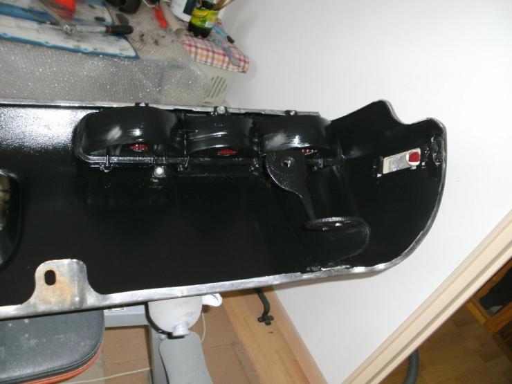

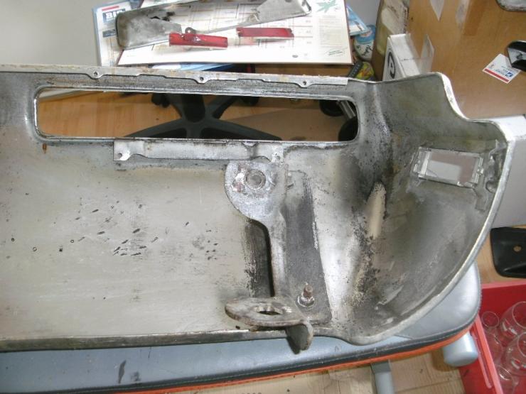

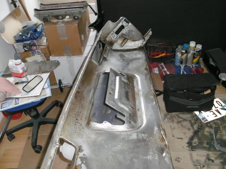

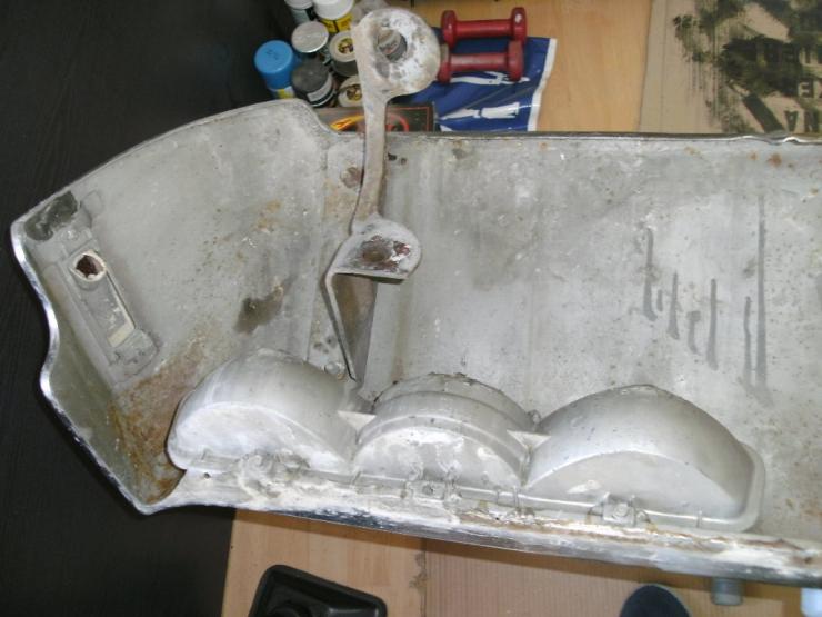

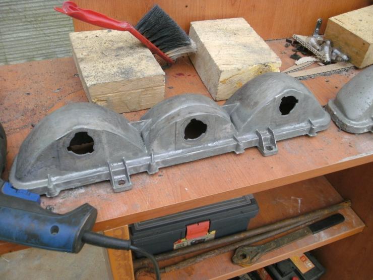

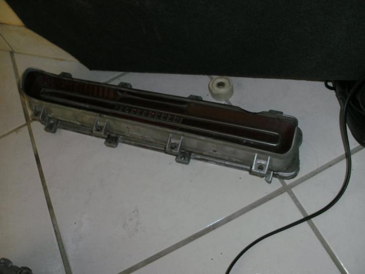

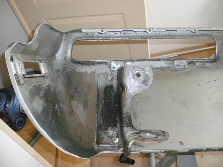

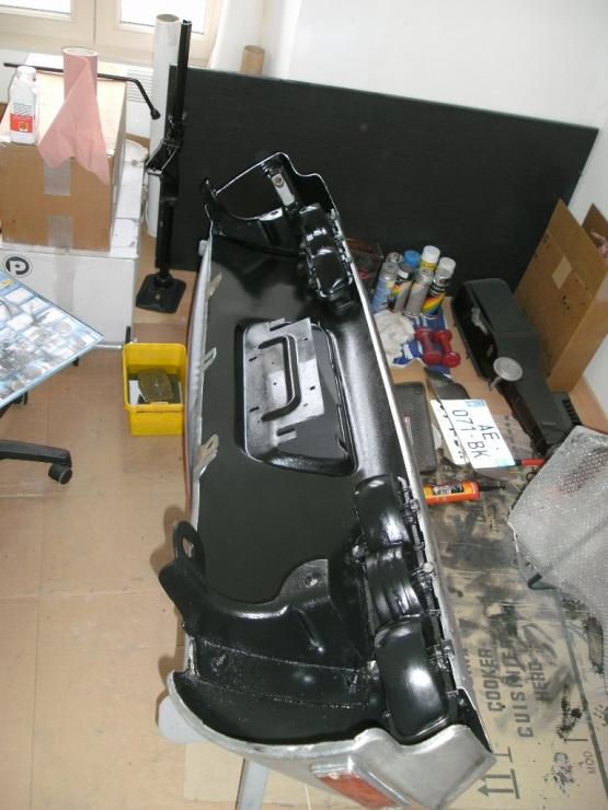

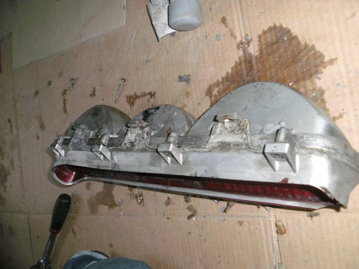

Caram Posté(e) le 23 mai 2013 Auteur Signaler Partager Posté(e) le 23 mai 2013 Bon je rappelle qu'il s'agissait de changer 2 ampoules... donc faudrait pas oublier les blocs phares ! mmmmhhh c'est beau ! du coup je démonte tout ça pour commencer le nettoyage... en particulier des joints qui sont recouverts de silicone 5min sur chacun des 6 joints et hop !! pus j'attaque le décapage pour en arriver là ce soir Citer Lien vers le commentaire Partager sur d’autres sites Plus d'options de partage...

Max Ventura Posté(e) le 24 mai 2013 Signaler Partager Posté(e) le 24 mai 2013 Le pare choc dans la baignoire, excellent N'empêche que ça a l'air d'avoir bien servi ! Encore du bon boulot en perspective, dis nous en des news lorsque tu auras terminé. C'est vraiment beau à voir tout ça ! :cigar: Citer Lien vers le commentaire Partager sur d’autres sites Plus d'options de partage...

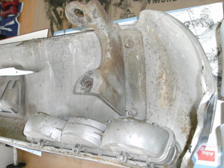

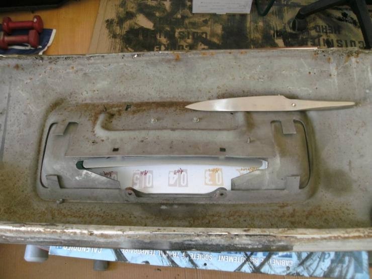

Caram Posté(e) le 24 mai 2013 Auteur Signaler Partager Posté(e) le 24 mai 2013 J'adore cette Toronado.....beau boulot. merci m'sieurs ! :cowboy: Le pare choc dans la baignoire, excellent N'empêche que ça a l'air d'avoir bien servi ! Encore du bon boulot en perspective, dis nous en des news lorsque tu auras terminé. C'est vraiment beau à voir tout ça ! :cigar: Pour allier confort et détente, j'ai rajouté les huiles de bain... il a eu droit au meilleur, WD40 et PAIC citron !! satisfaction garantie ! A part quelques coups de couteau nécessaires pour fignoler, la chaleur de l'eau à presque réussi à décoller les deux autocollants CH et USA que je voulais virer. Il faudra aussi gainer le faisceau arrière et ouvrir toutes les douilles des lampes pour les nettoyer... elles sont remplies de boue et les contacts ne sont que partiels... Citer Lien vers le commentaire Partager sur d’autres sites Plus d'options de partage...

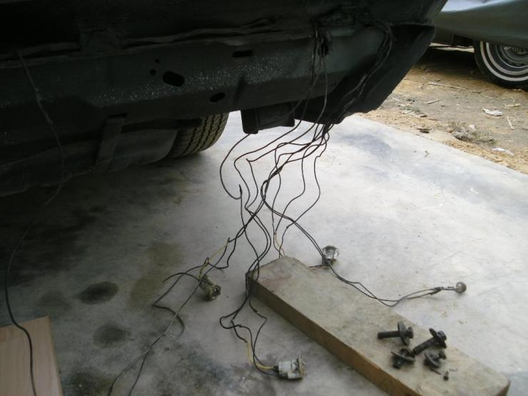

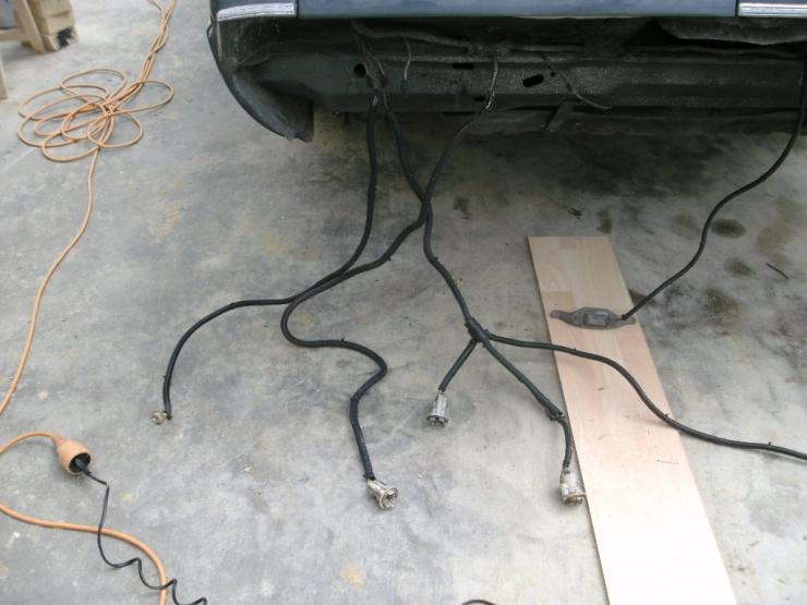

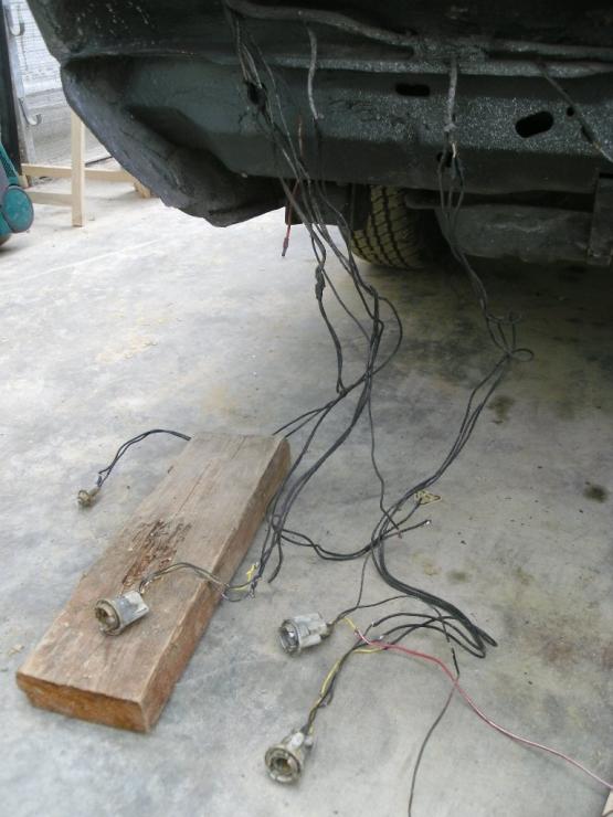

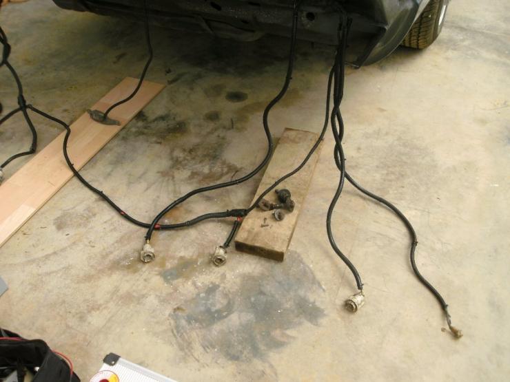

Caram Posté(e) le 25 mai 2013 Auteur Signaler Partager Posté(e) le 25 mai 2013 Le faisceau arrière a été entièrement refait en cable neuf 2.5mm². Le mise sous gaine est terminé. Je l'ai commencé là ou le faisceau d'origine (enrubanné) s'arrête... tout le reste était bidouillé :cigar: Tout sera remonté le WE prochain Citer Lien vers le commentaire Partager sur d’autres sites Plus d'options de partage...

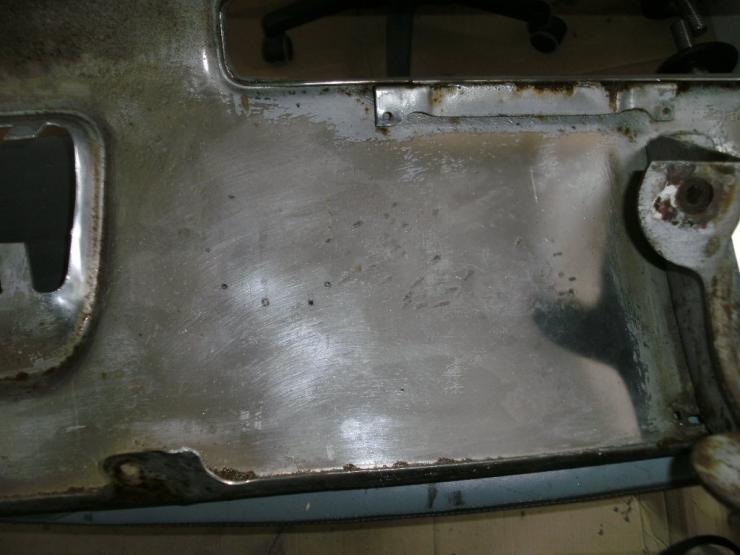

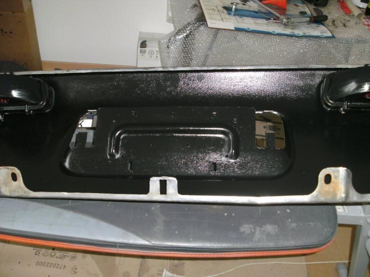

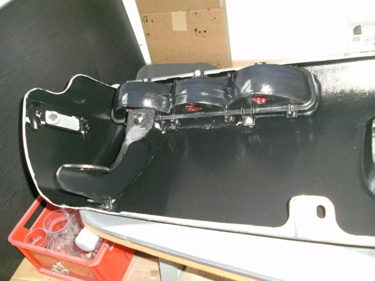

Caram Posté(e) le 30 mai 2013 Auteur Signaler Partager Posté(e) le 30 mai 2013 voila le parechoc est finit et prêt à être remonté... la nouvelle plaque en dimensions US est venue remplacer celle au format 4x4... ça fit bien j'ai hate de voir ça remonté avec toutes les lampes fonctionnelles ! Citer Lien vers le commentaire Partager sur d’autres sites Plus d'options de partage...
STG Posté(e) le 30 mai 2013 Signaler Partager Posté(e) le 30 mai 2013 Ton faisceau d origine a peut etre ete modifie par les CH pour l homologation. Citer Lien vers le commentaire Partager sur d’autres sites Plus d'options de partage...
Caram Posté(e) le 30 mai 2013 Auteur Signaler Partager Posté(e) le 30 mai 2013 Ton faisceau d origine a peut etre ete modifie par les CH pour l homologation. C'est pas idiot ça ! -_- d'autant que vraiment tous les fils ont été sectionnés à la même distance des dérivations et modifiés de la même façon... dans tous les cas c'était pas un taf très propre... Citer Lien vers le commentaire Partager sur d’autres sites Plus d'options de partage...

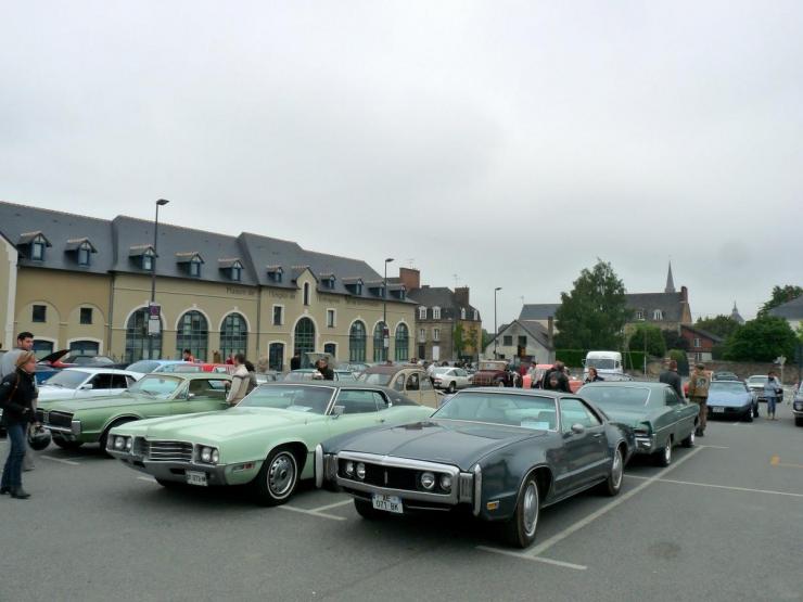

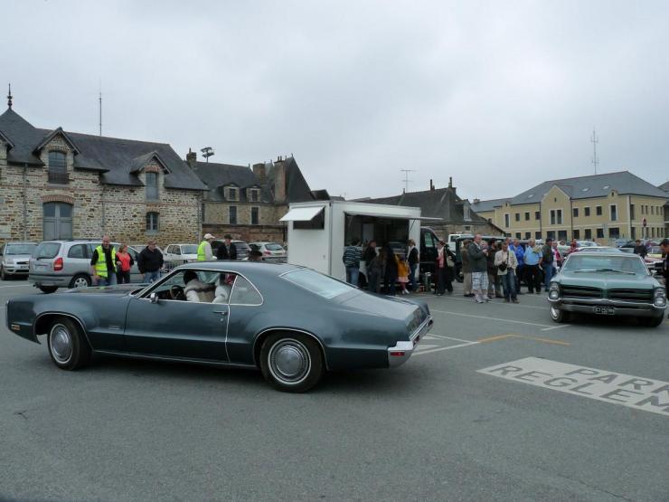

Caram Posté(e) le 9 juin 2013 Auteur Signaler Partager Posté(e) le 9 juin 2013 Ce Week end c'était le rencard de Vitré avec un petit convoi entre la Toro et... mémère ! http://www.dreams-cars.org/forum/topic/18449-vitre-35-dimanche-09-juin-2013/ elles se sont retrouvées cul à cul... superbe son quand on a redémarré pour partir !! Sur la route, Julie a eu l'idée de prendre une photo... spéciale (vous remarquerez en fond une m*rde de radar de feu !! ) Mon truc c'est plus la vidéo... j'appuie sur le bouton et si c'est pas beau j'ai un millier d'excuses pour faire croire que c'est pô ma faute !! Au retour les deux paquebots se sont rangés côte à côte pour attendre la prochaine sortie (vous remarquerez devant la Toro un petit douanier qui ne nous laisse franchir la porte qu'après avoir perçu la taxe... en général de la pâtée pour chat ) Citer Lien vers le commentaire Partager sur d’autres sites Plus d'options de partage...

Caram Posté(e) le 10 juin 2013 Auteur Signaler Partager Posté(e) le 10 juin 2013 Sympa cette video. Elle est ou la "grande" dans sa voiture , on la cherche partout !!!!!!!!!!!!!!!! Rooooh... t'es pas attentif aussi... fais un effort et regardes mieux... là par exemple ! c'est peut être ça la fameuse "touffe à Julie" dont on parle partout.............................. ou pas Un chat douanier, warf Et il se fait payer en paté à quelle période, à la mi-août ? Allez, on souris :hauhau: Bon on rigole mais j'faisais pô mon fier quand il a réclamé le droit de passage... j'ai du abdiquer !! -_- et quand la Toro eu finit de ronronner... ce fut au tour de Sminky C'est un peu son repère cette voiture... il la connait par cœur !! Citer Lien vers le commentaire Partager sur d’autres sites Plus d'options de partage...

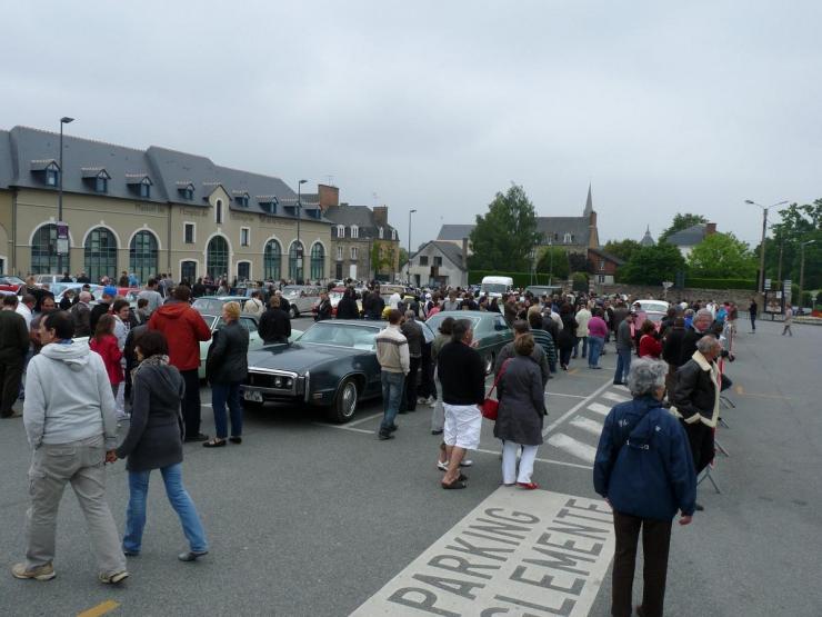

Caram Posté(e) le 5 août 2013 Auteur Signaler Partager Posté(e) le 5 août 2013 Tiens, il pleut en Bretagne maintenant...? Merci pour les photos (qui sont plutôt pas mal)......... Il pleut que dans l'Morbihan Môssieur ! :cigar: quelques photos du rencard de Vitré en Juin... ça va te rappeler des souvenirs... avec des photos sympas (y'en a de ta Valiant dans l'album complet... si tu veux l'adresse ?) p'taing c'est du lourd ! ça aussi celle ci devrait plaire à Plaspiral le museau dépasse légèrement de la place de parking à côté d'une Tbird (1971 à confirmer) sur le départ avec la mémère à mes trousses :cigar: quelques photos d'ensemble parmi les discussions sur ce modèle pas commun, j'ai eu droit à "C'est vrai que comme c'est une traction, l'arbre de transmission est vachement plus court" => Ah ouais, sans doute pour ça que j'ai jamais réussi à l'trouver ! "c'est de chez Cadillac ça nan ?" -_- => ... presque... dommage... et le truc qui revient souvent pour les cinéphiles... "Ah ouais c'est Gran Torino ça..." => je sais pas... peut être mon côté Clint Eastwood et la meilleure par un farfelu à sa femme : "Le badge Toronado FWD (en réalité Front Wheel Drive) c'est pour Toronado FORWARD... car Oldsmobile est allé de l'avant avec ce modèle !" => si il aime les acronymes en voila un pour lui... WTF ! Citer Lien vers le commentaire Partager sur d’autres sites Plus d'options de partage...
