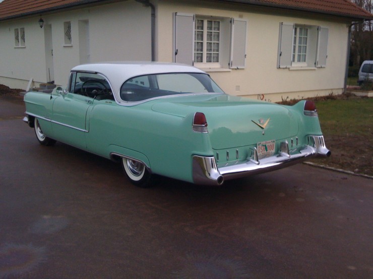

Cadillac Coupe Deville 1955
Spécial 61
Magnifique!!J'espère qu'elle a un abri approprié :super:
non hélas french riviera pas encore mais je compte lui faire faire un garage. Pour le moment elle dormira dehors sous housse adéquate et je lui trouverai une place dans un poulailler le temps que le garage se construise :(

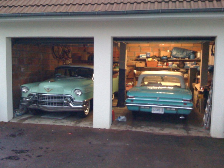

plutot que de la bacher sur les conseils d'un copain, je l'ai rentrée au garage mais celui-ci ne ferme pas car la voiture est trop longue :sifflement:. Je lui ai donc mis un drap dessus provisoirement le temps que je lui trouve un endroit au sec ou que je fasse un garage pour elle.
Place aux images:

Oh j'avais pas vu les tofs...bravo belle voiture, le symbole même du mythe 50' :blink:
Dommage pour le garage...peut être qu'en poussant le mur du fond ... ? :sifflement:
oui mais je viens de refaire faire le ravalement, donc c'est impossible :mwarf:
