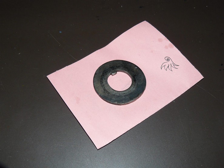

silentworld Posté(e) le 1 septembre 2009 Auteur Signaler Posté(e) le 1 septembre 2009 Merci les mecs pour les réfs, j'ai finalement trouvé les roulements à coté de cher moi, j'avoue que j'ai été surpris... j'avais demandé des timken et à l'arrivé c'etait des NTN mais bon c'est toujours ricain et je crois que timken et NTN c'est à peut près pareil... par contre nouvel obstale la grosse rondelle qui maintient le tout sur lequel l'ecrou prend appui à sérieusement morflé, et là par contre personne n'as pu me dépanner est ce que certain d'entre vous aurez ça dans un tiroir parce que je vais payer plein de port genre pour 4$ ..... A moins que je puisse trouvé ça cher summit !! Si ça peut aider les roulement était : timken LM 11949 inner et Timken LM11910 la cuvette timken LM67048 outer et Timken LM67010 la cuvette Citer
