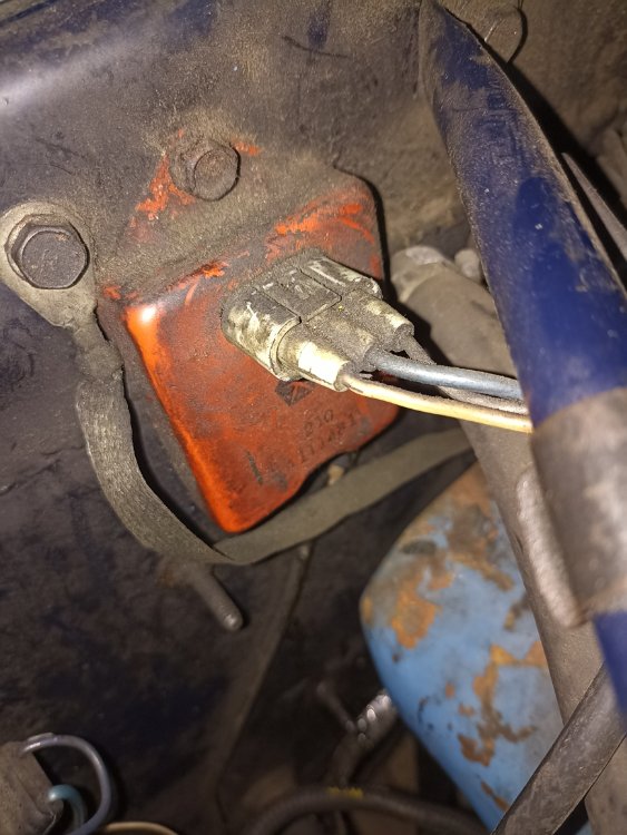

Eddy123 Posté(e) le 18 mars 2023 Signaler Posté(e) le 18 mars 2023 Le 13/03/2023 à 06:45, james ll a dit : Encore merci @The Lion King pour ton aide, et aux autres pour leurs conseils, car moi je suis complètement largué dans cette partie . ceci dit je vais essayer de mettre un peu d'ordre sous le TDB car ça fait pas franchement très sérieux, et puis je vais m'occuper de réparer la tirette de chauffage ( je réfléchi à une solution) et puis rebrancher le post correctement. quelqu'un sait il ce qu'est ce boitier rouge sur la cloison pare feu ? C'est le module de gestion EGR. Citer
james ll Posté(e) le 18 mars 2023 Signaler Posté(e) le 18 mars 2023 il y a 15 minutes, Eddy123 a dit : C'est le module de gestion EGR. Merci, l'egr c'est un truc anti pollution ça ? Citer
exNISSAN Posté(e) le 18 mars 2023 Signaler Posté(e) le 18 mars 2023 « exhaust gaz recirculation » , qui réinjecte des gaz d'échappement dans l’admission en fonction du régime moteur ... Citer
The Lion King Posté(e) le 18 mars 2023 Signaler Posté(e) le 18 mars 2023 Oui alors d'après le pote de @sebastien 01, ce régulateur agirait sur la boite de vitesse et serait relié à un solénoïde pour les normes californiennes. sebastien 01 1 Citer
Eddy123 Posté(e) le 18 mars 2023 Signaler Posté(e) le 18 mars 2023 https://www.fengdic.com/index.php?main_page=product_info&products_id=260363 The Lion King et sebastien 01 2 Citer
