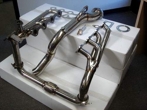

Cuda Posté(e) le 26 décembre 2008 Signaler Partager Posté(e) le 26 décembre 2008 Hello, Voici un kit Bi-Turbo pour un V8 (Turbo Kit Manifold Downpipe) Qu'en pensez-vous ? Il est ou l'intercooler dans tout ça ? Quel est la différence avec un système classique ? 100% SUS-304 Stainless Steel and CNC Machine Flanges For Strong Solid Support. This kit comes with a set of T4 flange turbo manifold(require almost any T4 Turbo with a on center 4-bolts style housings and the turbonetics' 35mm wastegate), one 2.5" cross over pipe and 3" downpipe with dual o2 sensor bung. The downpipe exits right under the firewall. You can leave it as is for race, or for a street setup we would recommend connecting the downpipe to your exhaust system. You have to remove your smog pump for fitment also. Please note: No fuel components or mass air meter is included with this kit, misc hardware may be needed. Some year mustangs that have convertible motor mounts will experience fitment issues with driver side header hitting front sway bar mount. This can be cured buy using stock motor mounts, or notching the front sway bar bracket slightly. Includes: Right Header, Left Header, 2.50" Crossover Pipe and 3.00" DownpipeHand made 304 Stainless Steel construction T4 Flange (Must use on-center 4-bolt housing) & Evolution Wastegate Flanges Fits 302 Blocks 87-93 Fox body cars. Supports 400HP-1000HP High Quality Citer Lien vers le commentaire Partager sur d’autres sites Plus d'options de partage...

French Riviera Posté(e) le 30 décembre 2008 Signaler Partager Posté(e) le 30 décembre 2008 Ça doit pas être facile à rentrer sous le capot,et une fois dedans,bonjour l'accessibilité mécanique.. B) Il vaut mieux préparer le moteur sur un banc et le mettre dans la caisse une fois prêt Je suppose qu'il faut adapter le bloc moteur pour pas tout peter. Bref une usine à gaz ,pas pour un usage quotidien... Citer Lien vers le commentaire Partager sur d’autres sites Plus d'options de partage...
JFKen Posté(e) le 30 décembre 2008 Signaler Partager Posté(e) le 30 décembre 2008 Les kits simple turbo sont performants aussi, à étudier B) Citer Lien vers le commentaire Partager sur d’autres sites Plus d'options de partage...
