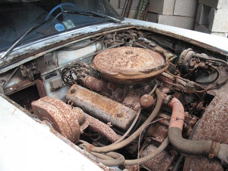

facile, tu depose tous les tambours et tous les flexibles, le brake booster le MC et tu refait tout a neuf.
pareil pour les pastilles du bloc , les durites , filtres et rebuild carbu, l'allumage et GAZZZZZ
Bravo pour la remise en route de cette belle Thunderbird :cowboy:

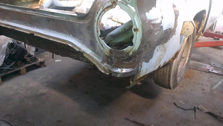

jerem , comme d'hab pour moi le plus dur ça va etre de reconstruire les toles pourries autour de la plage arrière, il y a une triple forme, tout en rondeur donc super dur a former pour moi
Le secret dans ce genre de formes complexes, c'est d'isoler chaque partie comme un puzzle, il faut aussi savoir travailler au feeling quand certaines partie ont disparues! C'est ce genre de chose qui ne s'explique pas par écrit ni par oral, seul la pratique compte!

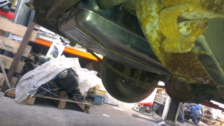

et voila un réservoir tout neuf, l'ancien étant irréparable:
quand a la carrosserie la réparation a commencé:

Un très bon carrossier n'a pas besoin d' étamer ses patch! Si le patch est bien ajusté et à la bonne forme, meulage en prenant soin de laisser un peu moins d'un mm de cordon de façon à terminer le meulage à la disqueuse pour une réparation quasi invisible!
L'étain, s'était un peu le cache misère des vieux carrossier, un patch raté et un coup d'étain par la dessus et zou!
Euh nan jerem, il est des formes qui une fois faite en assemblage de tôles demande encore certaines jointures pour être plus finis dans leur aspect ou encore une tôle d'une forme assez complexe multiperforé par la rouille une fois sablé peut retrouver une rigiditée des plus exellente avec l'étain .
Plus noble certes mais mieux, plus maintenant. Il existe tout une une gamme de mastic de très bonne qualité aujourd'hui.
Petite exemple, on a eu à l'essai un mastic alu de charge, on peut mettre 2cm d'épaisseur, on peu même taraudé dedans sans problème... Le tout avec une facilité d'application.... Bien sûr, je ne cautionne pas ce genre de mastic mais c'est juste pour faire comprendre que l'étain aujourd'hui c'est dépassé.
Après chacun a ses idées et ses méthodes, seul le résultat compte.
je ne mets de l'etain que aux jointures qui etait deja etamé a l'origine.
pour les bouts de tole entre eux je m'en remets aux mastic alu qui est parfait!
Ah ptain Tbird , vlà la réplique la plus politico socialo équilatéralement ......... neutre ; remarque comme ca y a pas de bagarre !
Pour ma part j'utilise l'étain en prioritée lors de dressage où la tole est soumise à des contraintes genre pied millieu ou entourage de vitrees ........ après sur de la tole plane franchement j'en suis aussi au mastic polyester car pour etre honnette en vouze et moize de toute facon on a dans ces endroits là plus de risques à déformer la tole en la chauffant qu'a risquer quoi que ce soit avec un polyester .
