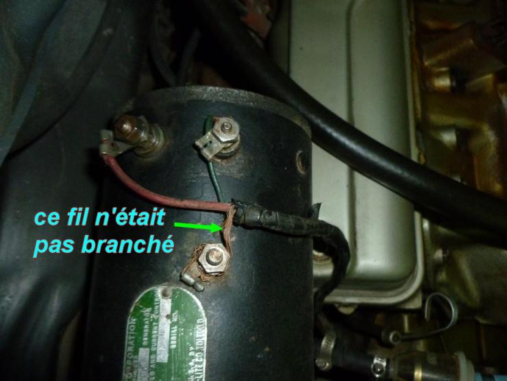

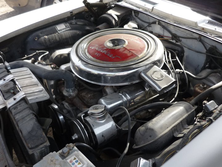

Bouteille0 Posté(e) le 1 décembre 2012 Auteur Signaler Posté(e) le 1 décembre 2012 J'ai un souci avec la dynamo ; aprés avoir remonté mon radiateur , j'ai redémarré la Fury qui n'avait pas tourné depuis des mois , mais le lendemain la batterie était complètement vide , celle-ci étant hors de cause ; je me suis aperçu qu'un des 3 fils branchés sur la dynamo était déconnecté ; comme il y avait une cosse à côté j'ai supposé que c'était sa place ? ; mais le problème subsiste : le voyant de la dynamo du tableau de bord est allumé en permanence ( c'était déjà le cas lorsqu'il n'y avait que 2 fils de branchés ) et la batterie se vide toujours en quelques heures . j'ai recherché des photos sur le net de ce branchement , je ne trouve pas J'ai l'attestation FFVE . Je vais donc prochainement la mettre en annonce ; vous pouvez commencez à l'ébruiter autour de vous , surtout s'il y a des Suédois parmi vos connaissances Citer

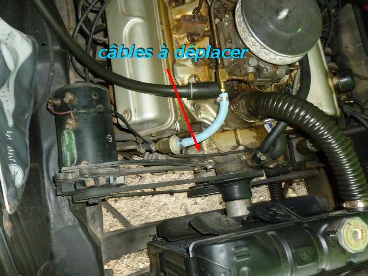

Bouteille0 Posté(e) le 6 septembre 2013 Auteur Signaler Posté(e) le 6 septembre 2013 Des nouvelles de ma Fury qui n'en sont pas vraiment puisque je n'ai toujours pas réglé mon problème de dynamo :angry2: Je suis passé voir récemment un copain qui a de vieilles voitures Françaises ( 203 etc ... ) pour me dépanner ; il m'a d'abord fait remarquer que le faisceau de câbles à moitié gainés qui passent sur le bloc ne sont sans doute pas à leur place vu comme çà dégage de la chaleur à cet endroit . Je les referai donc passer par devant sur la traverse supérieure au-dessus de la calandre . Comme il vient d'équiper une de ses 203 d'un alternateur et qu'il lui restait sa dynamo en parfait état on a réussi à la monter sur la Fury et à la faire tourner ; résultat elle ne débite pas ; il pense donc que c'est mon régulateur qui est en cause et me conseille de faire comme lui soit de la virer et de la remplacer par un alternateur . la gaine en question ... J'en ai parlé à un collègue aux US qui me conseille la même chose : The tough part is modifying the bracket to mount it. I found this..... use the 10SI or 12SI GM 3 wire..... very easy to convert.... for the wiring the BATT post on the alt goes to a 12 volt source, always on.... the left terminal of the 2 terminal connector... labeled "1" gets connected to a switched 12 volt source.... the other terminal "2" goes to your voltage light. To save $ now, I can get a good alternator from the junkyard and send in Mach.... Another option is a Ford G3 alternator http://img.photobucket.com/albums/v477/jpersons/Alternator%20and%20wiring/3G-ALT_wiring-1-1.gif -----------------________________------------------ est-ce la meilleure solution plutôt que de revoir le problème du régulateur et de conserver la dynamo ? sortie de maternité Citer
Caram Posté(e) le 6 septembre 2013 Signaler Posté(e) le 6 septembre 2013 Oui un 3 wire basique est une bonne solution si tu ne souhaites pas trop approfondir la recherche de panne et conserver un montage a dynamo... un 10SI est suffisant si tu n'abuses pas de consommateur de courant en simultané. Le cablage se fait proprement en 1h sans forcer ! D'un point du vue financier et simplicité, le remplacement du régulateur est ce qui me semble quand même le plus sensé... Citer
Bouteille0 Posté(e) le 6 septembre 2013 Auteur Signaler Posté(e) le 6 septembre 2013 Merci pour ta réponse Caram En fait je vais vendre cette Fury trés prochainement et je veux juste réparer ce souci ; je recherche donc le plus rapide et le moins cher tant qu'à faire . Donc selon toi le plus simple serait de conserver la dynamo et de faire vérifier le régulateur ; qui peut faire çà ? une boîte spécialisée en électricité auto ? tous les régulateurs peuvent-ils se réparer ? as-tu vu le branchement des 3 fils sur la dynamo ? cela te semble t-il correct ? merci . Citer
Caram Posté(e) le 6 septembre 2013 Signaler Posté(e) le 6 septembre 2013 Les 3 fils que tu montres doivent être D+, D- (facultatif donc potentiellement celui coupé) et E... classique des dynamos... mais dans la mesure où l'on ne sait pas où ils vont, dur de dire si c'est correct ! Si tu va voir les cosses du régulateur, tu verras qu'elles portent les mêmes noms ( D+, D-, E). Chacun doit être branché a son homonyme. Il existe des protocoles de test des dynamos mais vu les courants à mesurer, il faut du matos plus costaud qu'un voltmetre a 10 balles... mais si la dynamo de ton pote marchait, il n'y a pas vraiment de raison pour qu'elle soit en cause. Vu l'extreme simplicité du montage, tout bon electricien auto (certains vieux mécanos des centres AD par exemple) doit localiser la panne en moins de 20min... Il y a fort a parier que ce soit le régulateur (la piece vaut quelques piécettes...) ou un contact dégeu dont les dynamo ont horreur, si tout a déjà fonctionné par le passé... sinon c'est potentiellement un probleme de branchement ! Il doit exister un protocole de test sur le site "tract-old-engines" car le site est dédié a des engins concernés par ces montages Citer
