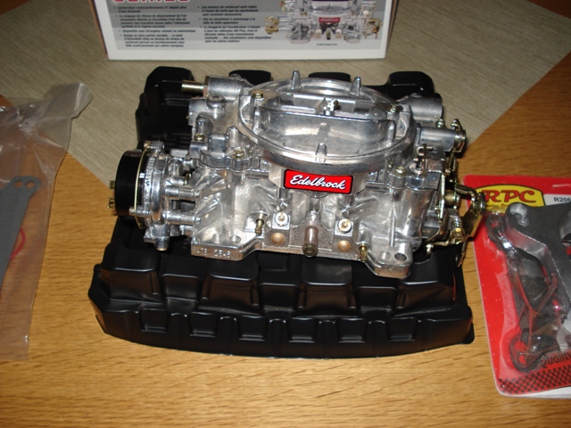

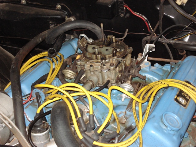

Feusté Posté(e) le 1 avril 2007 Auteur Signaler Partager Posté(e) le 1 avril 2007 Les photos : Sortie de boite : Le Quadrajet : Citer Lien vers le commentaire Partager sur d’autres sites Plus d'options de partage...

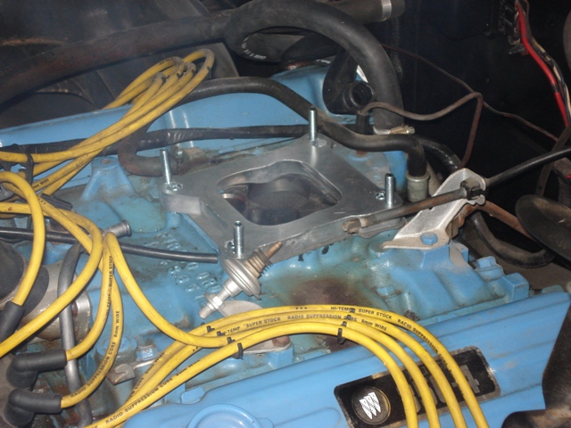

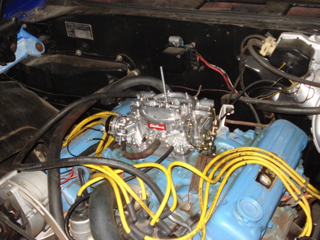

Feusté Posté(e) le 1 avril 2007 Auteur Signaler Partager Posté(e) le 1 avril 2007 La platine pour l'adaptation : La bête montée : Dans le doute j'ai branchée sur full vacuum advance. On va attaquer les réglages. A+ Citer Lien vers le commentaire Partager sur d’autres sites Plus d'options de partage...
