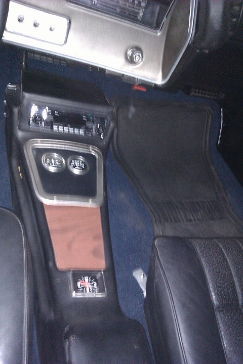

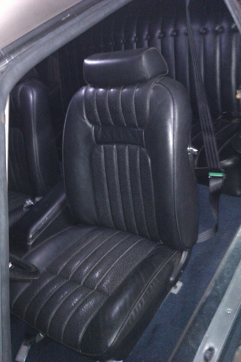

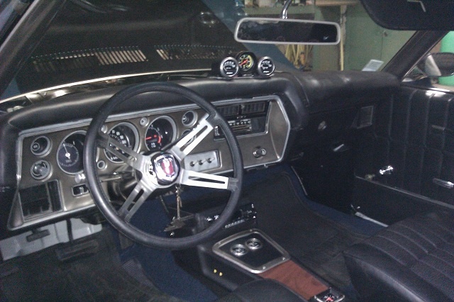

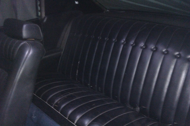

Vaihlor Posté(e) le 1 août 2011 Auteur Signaler Posté(e) le 1 août 2011 Bon aujourd'hui j'ai démonté / remonté mon boitier de DA, en fait la pression d'huile avait fait dégager (!) le joint spi de l'axe de direction, en fait j'en avais rajouté un car ça pissait (un peu) et du coup j'avais pas bien remis le circlips qui retient ce fameux joint, bon maintenant on verra ce que ça donne... Pour la boiboite, elle fini de se vider, alors la suite au prochain numéro ! Mais j'ai pensé à vous prendre des tofs de l'intérieur fini, mais de très mauvaise qualité, j'avais oublié mon apn Tableau de bord / console (la casquette est celle que j'ai refait à l'arrache, mais le résultat est vraiment moisi, à changer à l'occasion), les manos sont dans l'ordre ; haut : Pression d'huile / économetre / Température d'eau, bas : Voltmètre / Ampèremètre, le tout éclairé en vert (tof à venir) Les "nouveaux" Buckets, pas ceux d'origine, et même pas GM , devinez ? Et, ben l'arrière Citer
Comet72 Posté(e) le 2 août 2011 Signaler Posté(e) le 2 août 2011 Les "nouveaux" Buckets, pas ceux d'origine, et même pas GM , devinez ? Mustang Fox. Mais ça ne jure pas, vraiment ça à de la gueule, bravo! Super chouette cet habitacle! Bon courage pour tes problèmes de boite. Citer

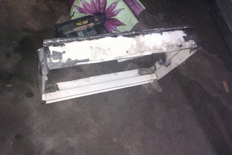

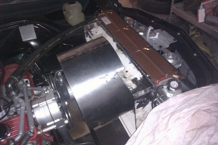

Vaihlor Posté(e) le 13 février 2012 Auteur Signaler Posté(e) le 13 février 2012 Et bien, j'ai fini par changer ma pompe de DA, refaire mon boitier de A à Z (grâce à eagle qui ma cédé son ancien boitier pour cannibaliser des pièces). J'ai enfin trouvé un casquette de tableau de bord correcte et bon marché, et me suis mis à fabriquer un fan shroud home made en tôle. Voilà à quoi ressemble le "cadre" qui viens se fixer devant le radiateur, cette semaine je dois récupérer chez un ferronnier un pièce cylindrique qui ira jusqu'à l'hélice pour la couvrir. Il me restera à souder cette dernière sur le cadre et tout refermer autour. En revanche en changeant ma jauge de réservoir, je me suis rendu compte d'un souci au niveau du mano, celui envoie du 6 volt vers le réservoir ! Il est correctement raccordé au tableau de bord, un des pôle reçoit effectivement 12 volts, de l'autre part 6 volts, alors qu'il s'agit de la masse qui passe par la jauge, curieux ? Je pense qu'il a du prendre un coup quand j'ai eu un gros court circuit dans la voiture, il y a quelques temps, quelqu'un sait si c'est réparable, ou il faut que j'en trouve un autre (difficile à trouver...). Citer

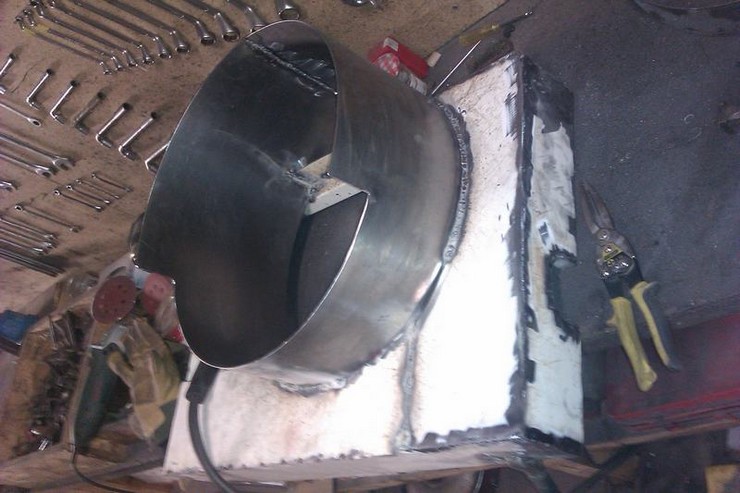

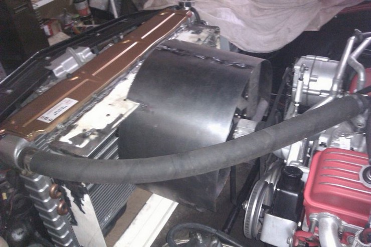

Vaihlor Posté(e) le 15 février 2012 Auteur Signaler Posté(e) le 15 février 2012 Bon si pas de réponses, j'envoie du nouveau concernant ma fabrication, j'ai récupéré le "conduit" d'air, commencé a refermer le cadre autour de la partie cylindrique, les deux premières tofs c'est un montage à blanc, pour ajuster les pièces, une fois le montage fini, je pourrais comencer à mastiquer tout les defauts. Woulaaaa Citer
Caram Posté(e) le 15 février 2012 Signaler Posté(e) le 15 février 2012 j'pense que ça va avoir une gueule vraiment sympa avec des bonnes finitions... prends ton temps pour pas gâcher un travail si bien commencé !! par contre je me demande quel profondeur fait ton déflecteur cylindrique car je trouve le radiateur assez loin du ventilateur ?? peut être une impression sur ces photos... Citer
Vaihlor Posté(e) le 15 février 2012 Auteur Signaler Posté(e) le 15 février 2012 Le deflecteur fait 28 cm de long, mais le radiateur est assez loin du moteur, d'origine, c'est dû à la longueur du "nez" de la caisse ! Citer
Caram Posté(e) le 15 février 2012 Signaler Posté(e) le 15 février 2012 Le deflecteur fait 28 cm de long, mais le radiateur est assez loin du moteur, d'origine, c'est dû à la longueur du "nez" de la caisse ! oui c'est sur qu'elle a un long nez... mais avec un capot de 2m mon radiateur est à 15cm max du ventilo... (enfin c'est une traction donc faut caler le convertisseur de couple + le renvoi de boite qui est assez large ! ) peinture noire pour le tout après ?? Citer
Vaihlor Posté(e) le 16 février 2012 Auteur Signaler Posté(e) le 16 février 2012 Faut dire aussi que sur la monte le moteur est un peut plus en arrière que sur d'autres a body, sinon la teinte sera la même que la plaque de fixation du radia. Citer
