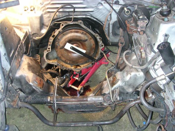

Suite à une longue histoire, je pense qu'à l'heure actuelle est doit être coupée en 4 ou en forme de cube à la casse.
Certains ici doivent s'en souvenir ;)<_<
Dommage, c'était un bon petit 327.
La boite ? POWERGLIDE 2 rapports.
Importée de FLORIDE.
C'est toujours pour ton dragster de la mort <_< ?
