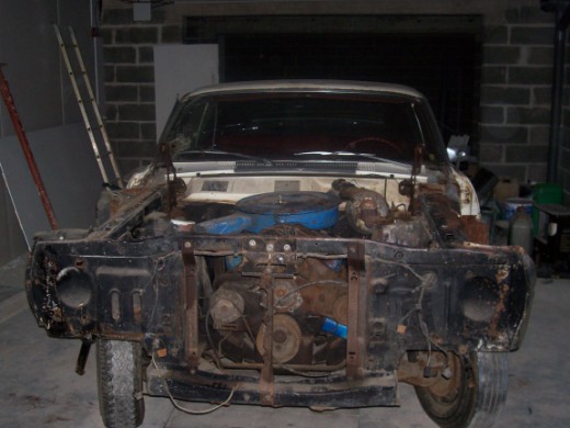

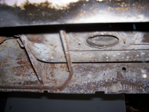

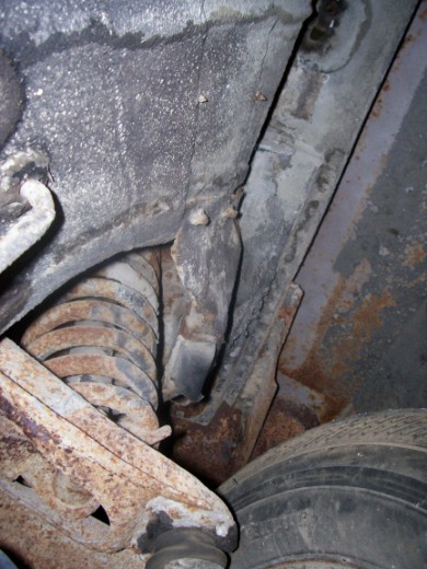

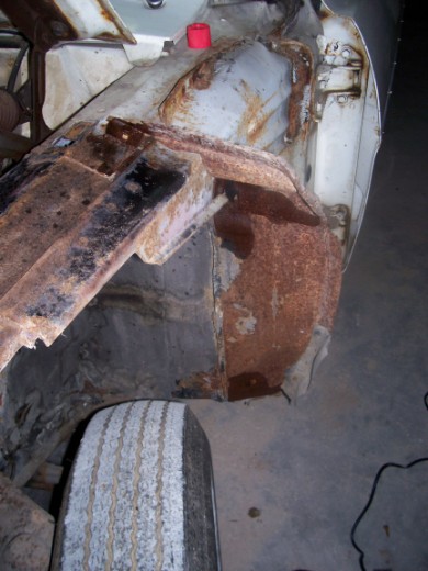

in_FOMOCO_i_trust Posté(e) le 1 juillet 2006 Auteur Signaler Partager Posté(e) le 1 juillet 2006 salut a tous! voila!la face avant est completement démontée et le chassis est hyper sain pour son age biensur!pas neuf mais légerement rouillé mais vraiment juste des tout petit points donc c'est génial!j'ai pris quelques photos lors du démontage(une bonne 40aine quand meme) dont voici quelques exemples! bonne journée a tous et bon week end! Citer Lien vers le commentaire Partager sur d’autres sites Plus d'options de partage...

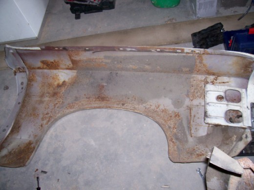

in_FOMOCO_i_trust Posté(e) le 1 juillet 2006 Auteur Signaler Partager Posté(e) le 1 juillet 2006 une aile! Citer Lien vers le commentaire Partager sur d’autres sites Plus d'options de partage...

run Posté(e) le 2 juillet 2006 Signaler Partager Posté(e) le 2 juillet 2006 au vu des photos, rien de trop grave...pas de rouille perforante ! Citer Lien vers le commentaire Partager sur d’autres sites Plus d'options de partage...
in_FOMOCO_i_trust Posté(e) le 2 juillet 2006 Auteur Signaler Partager Posté(e) le 2 juillet 2006 salut! non rien de trop trop grave sauf une aile arriere dont je mettrais bientôt une photo! bon week end a vous! Citer Lien vers le commentaire Partager sur d’autres sites Plus d'options de partage...

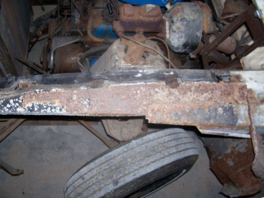

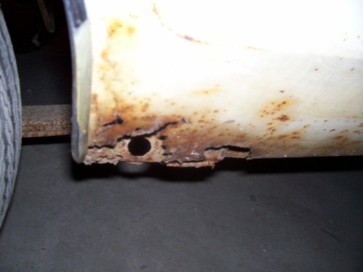

in_FOMOCO_i_trust Posté(e) le 9 juillet 2006 Auteur Signaler Partager Posté(e) le 9 juillet 2006 bon ben j arrive pas alors passons a un peu de rouille perforante! comment ca se répare ca? Citer Lien vers le commentaire Partager sur d’autres sites Plus d'options de partage...

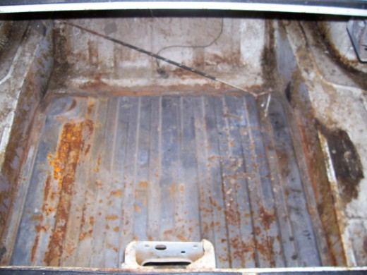

in_FOMOCO_i_trust Posté(e) le 9 juillet 2006 Auteur Signaler Partager Posté(e) le 9 juillet 2006 ensuite l'état du coffre sans le tapis! Citer Lien vers le commentaire Partager sur d’autres sites Plus d'options de partage...

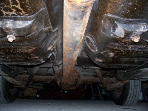

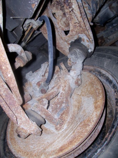

in_FOMOCO_i_trust Posté(e) le 9 juillet 2006 Auteur Signaler Partager Posté(e) le 9 juillet 2006 le dessous dla chiotte trés propre pour son age et son état actuel! Citer Lien vers le commentaire Partager sur d’autres sites Plus d'options de partage...

in_FOMOCO_i_trust Posté(e) le 9 juillet 2006 Auteur Signaler Partager Posté(e) le 9 juillet 2006 une autre du dessous Citer Lien vers le commentaire Partager sur d’autres sites Plus d'options de partage...

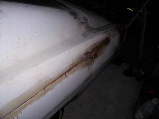

in_FOMOCO_i_trust Posté(e) le 9 juillet 2006 Auteur Signaler Partager Posté(e) le 9 juillet 2006 voila la bosse!!!!enfin!!!!! Citer Lien vers le commentaire Partager sur d’autres sites Plus d'options de partage...
in_FOMOCO_i_trust Posté(e) le 9 juillet 2006 Auteur Signaler Partager Posté(e) le 9 juillet 2006 est-ce que quelqu un a la réponse a comment ressortir cette bosse??? merci Citer Lien vers le commentaire Partager sur d’autres sites Plus d'options de partage...
Tof Posté(e) le 9 juillet 2006 Signaler Partager Posté(e) le 9 juillet 2006 Il faut taper avec un tas a l'exterieur et le marteau a l'interieur , pfff tranquille ca t'inquiete Citer Lien vers le commentaire Partager sur d’autres sites Plus d'options de partage...
