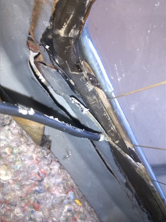

captain bernard Posté(e) le 5 juin Signaler Posté(e) le 5 juin Hello à tous, je cherche à recoller la patte qui va sur le contact de la lunette arrière chauffante, je pense qu'il existe des colles spéciales électriques pour ce genre de boulot, sais pas trop quoi acheter, j'ai essayer une soudure... mais ça va pas bien, ça marche pas (voir photo) Citer
bru301 Posté(e) le 5 juin Signaler Posté(e) le 5 juin Pas donné mais efficace.... https://www.xtrack.nl/fr/loctite-3888-est-une-colle-epoxy-conductrice-electrique-pour-chauffage-arriere-2-5-grammes Citer
captain bernard Posté(e) le 6 juin Auteur Signaler Posté(e) le 6 juin En effet c'est pas donné !! Malheureusement je ne vois rien d'autre. Citer

bru301 Posté(e) le 7 juin Signaler Posté(e) le 7 juin Les 3 kits que tu nous montres servent à réparer un fil coupé et c'est tout. En aucun cas tu ne peux souder une cosse sur la vitre avec ça.... Citer
americoast Posté(e) le 7 juin Signaler Posté(e) le 7 juin Tu as essayé de souder comment ? T'as décapé la piste en cuivre, avec un peu de papier de verre ? Tu as utilisé du décapant avant d'etamer ? Citer
Alban42800 Posté(e) le 7 juin Signaler Posté(e) le 7 juin sur amazon chercher "Colle conductrice électrique" Citer
captain bernard Posté(e) le 21 juin Auteur Signaler Posté(e) le 21 juin Y a un peu moins cher là: https://www.klium.com/fr/loctite-ablestik-3888-lot-de-deux-colles-epoxy-argentees-melange-de-25g-2027182-166975 Citer
