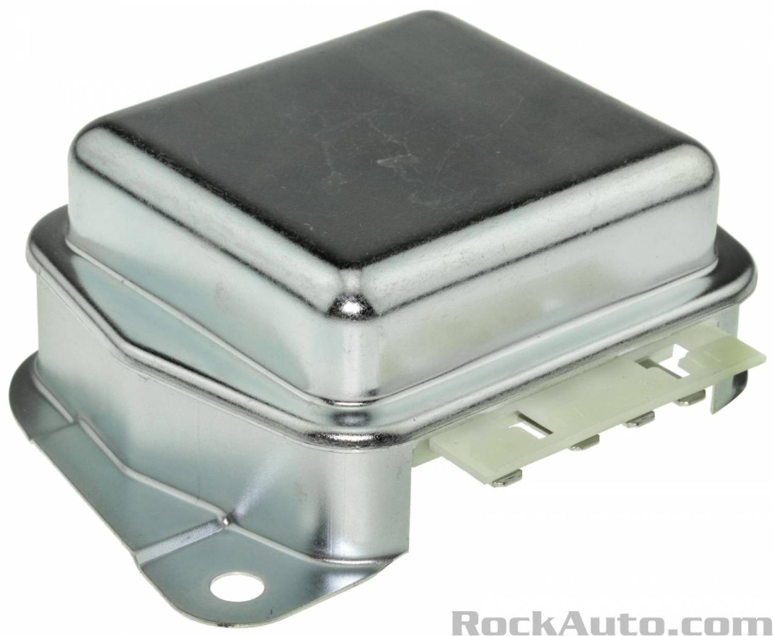

kat55 Posté(e) le 20 avril Signaler Posté(e) le 20 avril Il y a 2 heures, pierre 01 a dit : j'ai regarder , j'ai fait le tour du compartiment moteur , je ne vois aucun régulateur séparer , que des relais 3 sur la baie de pare brise , un autre sur une joue d'aile . pour moi il s'agit bien d'un alternateur avec régulateur incorporé voila ce que j'ai trouvé comme inscription sur ce dernier Motocraft 15V 65 A NEG et en dessous D 20 F 103 00 AA Avec cette ref OEM, sur Rockauto, le Remy interchangeable comme les autres alternateurs indiquent dans les données techniques, régulateur external. Pour Lincoln, Ford LTD, 460 ci, c'est ce qui ressort comme montage en 72. Ci dessous, un regulateur compatible d'un "autre aspect". Citer
