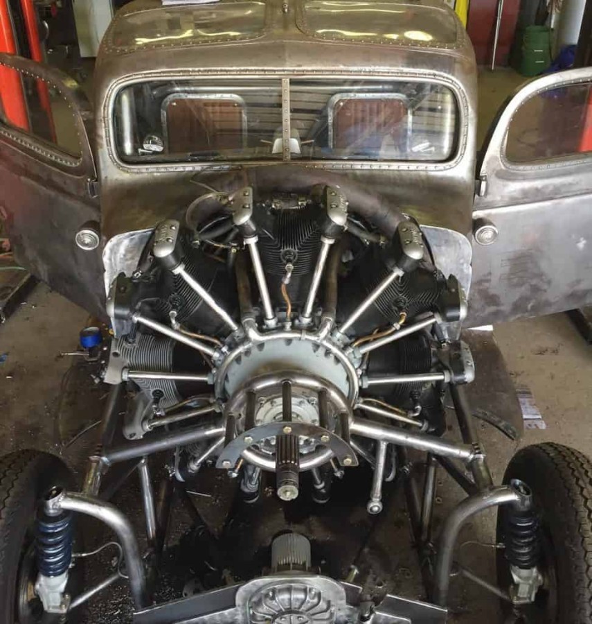

bru301 Posté(e) le 4 février Signaler Posté(e) le 4 février Le 01/02/2026 à 16:46, xav45 a dit : Bon elle veut rien savoir la villaine !! Elle va terminer en gasser avec un v8 !!!!!! Quitte à faire dans l’extrême.... Reste plus qu'à trouver un moteur de Broussard (Max-Holste MH-1521 pour les connaisseurs )... sebastien 01 1 Citer
xav45 Posté(e) le 4 février Auteur Signaler Posté(e) le 4 février Il y a 3 heures, bru301 a dit : Quitte à faire dans l’extrême.... Reste plus qu'à trouver un moteur de Broussard (Max-Holste MH-1521 pour les connaisseurs )... J'ai la possibilité d'avoir un v12 jaguar.... 😵💫 Citer
bru301 Posté(e) le 5 février Signaler Posté(e) le 5 février Avec le V12 Jag, l’idéal c'est de récupérer aussi le pont et tout le train arrière... De quoi rappeler de bons souvenir à tous ceux qui ont connu les customs des années 80... Citer
xav45 Posté(e) le 6 février Auteur Signaler Posté(e) le 6 février Il y a 17 heures, bru301 a dit : Avec le V12 Jag, l’idéal c'est de récupérer aussi le pont et tout le train arrière... De quoi rappeler de bons souvenir à tous ceux qui ont connu les customs des années 80... J'ai un train arrière.... Citer
