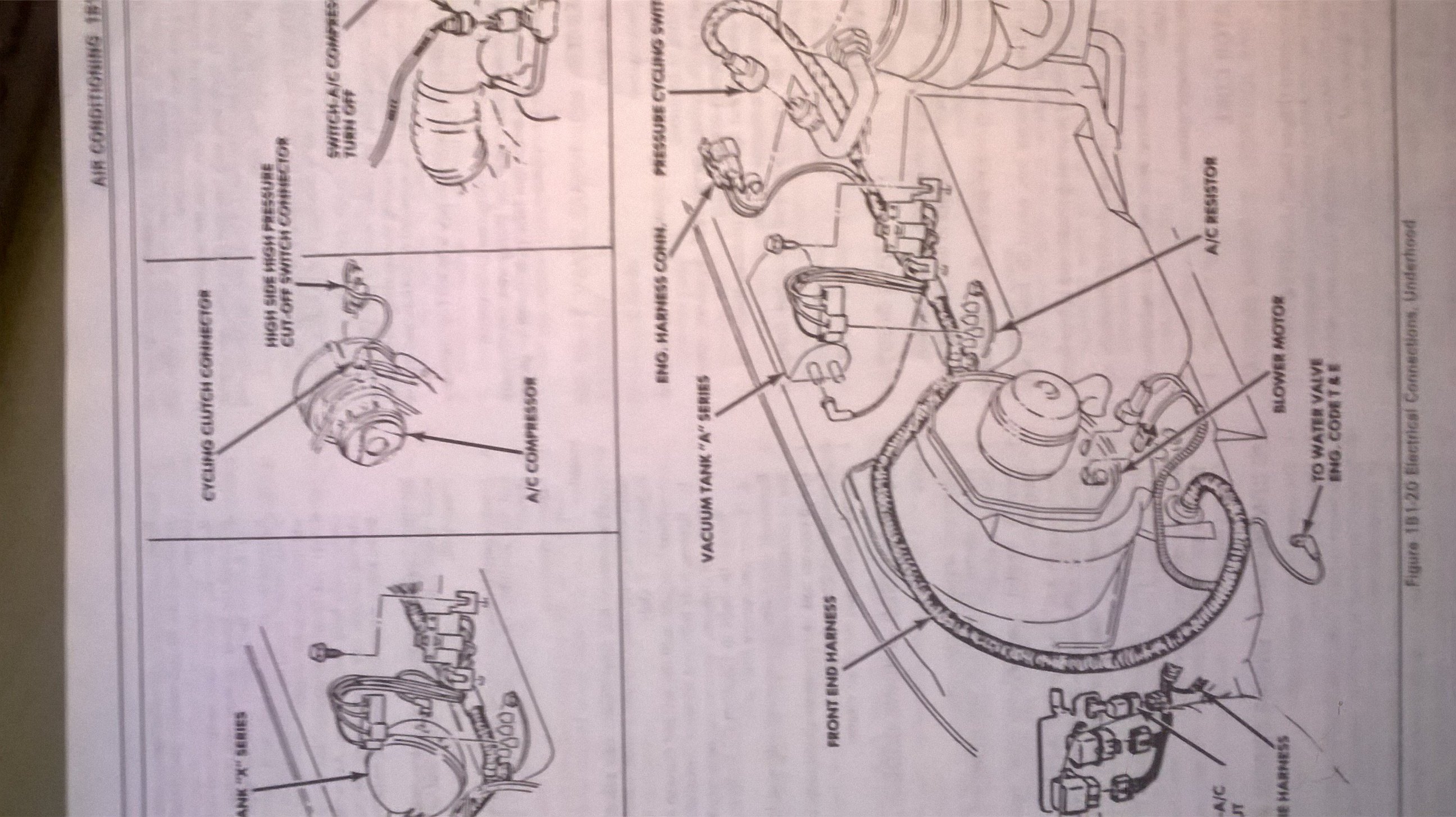

captain bernard Posté(e) le 1 juin 2025 Signaler Posté(e) le 1 juin 2025 Hello à tous, quelqu'un connait il l'utilisation de cette pièce le vaccum tank, pas grand chose dans le service manual, peut être alimente t'il le master vac des freins entre autres choses. J'arrive pas à voir à quoi il sert photo: Citer
French Riviera Posté(e) le 1 juin 2025 Signaler Posté(e) le 1 juin 2025 This vacuum reservoir accumulates pressure from the intake manifold for the vacuum AC and heater selection switch. Donc les commandes du chauffage. Perso je trouve que les ricains se compliquent la tâche avec ce système ( j’ai le même « bidule » sur ma Buick 64)… Citer

deville72 Posté(e) le 1 juin 2025 Signaler Posté(e) le 1 juin 2025 (modifié) Stockage de vide pour: - le chauffage / clim automatique, la libération du frein de parking en quittant la position park de la BVA, - fournir l'énergie pour pour les mastervac de freinage normal et dédié ABS (Trackmaster) ) et la suspension arrière pneumatique (ALS). Chez Cadillac mais présent sous des noms différents sur toutes les GM suivant les options. Modifié le 1 juin 2025 par deville72 Citer

Phil Posté(e) le 2 juin 2025 Signaler Posté(e) le 2 juin 2025 Alors que, sur la plupart des Européennes, la dépression n'est guère utilisée que pour l'assistance de freinage, les Américaines ont longtemps eu des accessoires utilisant cette source d'énergie. Typiquement, essuie-glaces et lave-glaces (jusqu'à la fin des années 50), trappes d'aération / chauffage / clim, phares escamotables, antenne de radio télescopique... - très économique à fabriquer, juste des tuyaux en caoutchouc - plus facile à faire cheminer que de la corde à piano gainée, et sans risque de grippage - permet d'actionner une commande sans effort physique (ah les essuie-glaces à main des 2CV ) - plus simple, plus fiable, moins coûteux que des fils électriques et des mini-moteurs partout (ce qui est le cas maintenant) L'inconvénient, c'est que ça ne fonctionne que quand le moteur tourne. D'où l'intérêt d'un réservoir à vide (vacuum tank) qui permet, même après avoir coupé le contact, de fermer une trappe de ventilation ou de freiner sans effort une ou deux fois. kat55 1 Citer

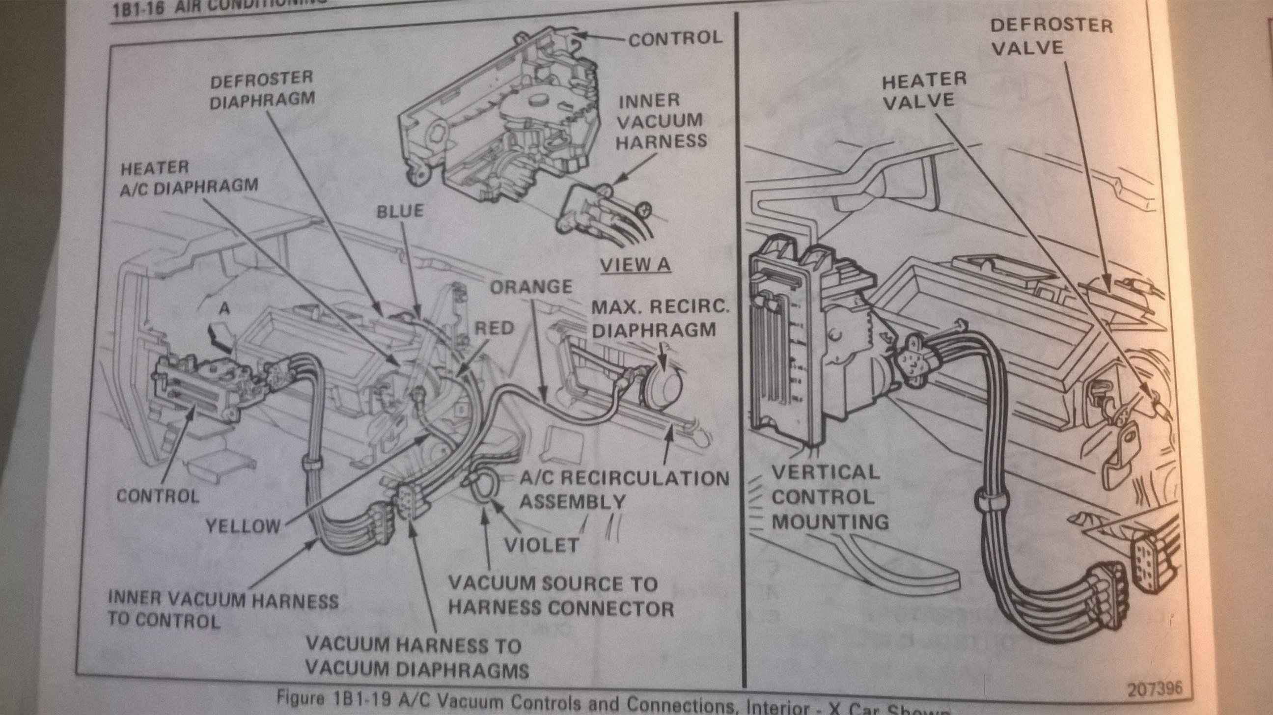

Buick27 Posté(e) le 3 juin 2025 Signaler Posté(e) le 3 juin 2025 Salut, Sur la Skylark le reservoir à depression sert à la commande des volets d'aérations. Voilà quelques schémas : Citer
