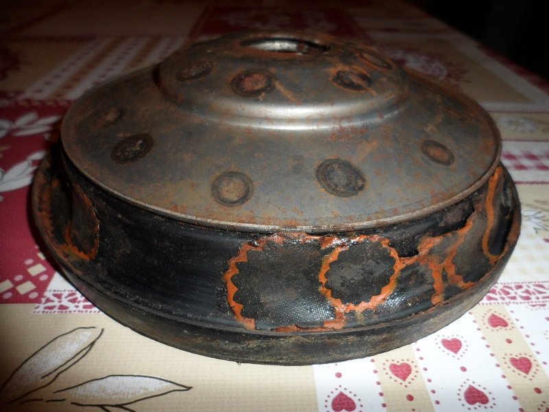

Zitoune Posté(e) le 7 janvier 2021 Auteur Signaler Partager Posté(e) le 7 janvier 2021 Bon, la piece est reçue....et je vais la faire changer par un pro.....pendant ce temps là moi même j'irais bosser! sebastien 01 1 Citer Lien vers le commentaire Partager sur d’autres sites Plus d'options de partage...
Gégé83 Posté(e) le 7 janvier 2021 Signaler Partager Posté(e) le 7 janvier 2021 complètement d accord avec Phil après sa risque de finir comme sa pour se dépanner quand on la trouve pas(a l époque ou il n y avais pas internet mais sa a tenu 6 mois ) Citer Lien vers le commentaire Partager sur d’autres sites Plus d'options de partage...
The Lion King Posté(e) le 7 janvier 2021 Signaler Partager Posté(e) le 7 janvier 2021 Roh j'aurai pas osé les rustines Citer Lien vers le commentaire Partager sur d’autres sites Plus d'options de partage...
pat060 Posté(e) le 7 janvier 2021 Signaler Partager Posté(e) le 7 janvier 2021 Ben si ça tient sur une chambre à air de vélo avec la pression, la chaleur, la friction, aucune raison que ça ne tienne pas là. Cela dit je n'aurais pas osé non plus Citer Lien vers le commentaire Partager sur d’autres sites Plus d'options de partage...
