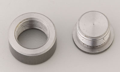

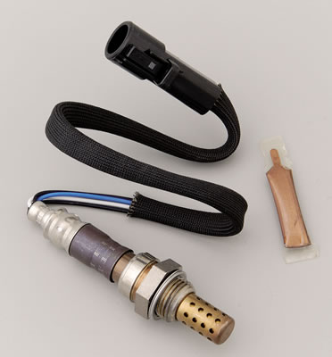

Ranchero Posté(e) le 27 janvier 2006 Signaler Partager Posté(e) le 27 janvier 2006 je passe en vitesse (suis au taf) pour l'air fuel ratio mon colecteur étais pas prevu pour non plus je te donnerai plus de détail se soir http://www.dreams-cars.org/forum/public/style_emoticons/default/cool.png voila un o2 unit c'est un 4 fil pour avoir une lecture instantanée ya un réchauffeur dedans http://www.dreams-cars.org/forum/public/style_emoticons/default/cool.png ensuite voici la piece qui permet de la monter sur ton colecteur que tu doit percer puis tu soude cette piece dessus ensuite tu visse la sonde et tu racorde a un mano Citer Lien vers le commentaire Partager sur d’autres sites Plus d'options de partage...

Invité CHARGER 69 Posté(e) le 27 janvier 2006 Signaler Partager Posté(e) le 27 janvier 2006 fonctionnement de la sonde en faite un fil donne l'info elle a pas besoins de courant c'est la temperature qui la fait fonctionné mais il lui faut 400 ° et elle reconnait l'oxigene qui reste dans les gaz trop d'oxigene le melange est trop pauvre il y en plus c'est trop riche les autre files amene du 12 VOLT et la masse juste pour rechauffé plus rapidement la sonde et pour quelle rentre en fonction plus rapidement , ils sont en faite inutile dans notre configuration il servent pour une injection pour pas perdre de temps et limité la pollution la tu vas mettre pieds dedans des que tu a mis le moteur en route donc au bout d'une minute la sonde est chaude si c'est une quatre files il y a un file de masse pour le fil d'info Citer Lien vers le commentaire Partager sur d’autres sites Plus d'options de partage...
Ranchero Posté(e) le 27 janvier 2006 Signaler Partager Posté(e) le 27 janvier 2006 il faut absolument réchauffer la sonde sinon elle met trop de temps, j'aime pas attendre Citer Lien vers le commentaire Partager sur d’autres sites Plus d'options de partage...
