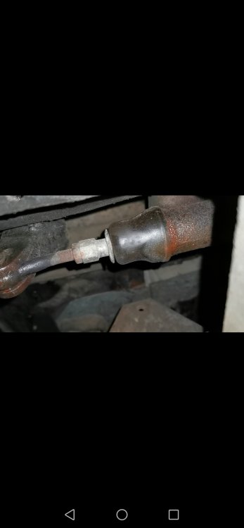

Merci, c'est pas le frein de parking, je sais pas si c'est le maître cylindre qui merde car pour avoir du frein il faut que j'appuie assé fort sur la pédale qui elle est pas mal dur.
Pour arrêter mon bahu c'est souvent flippant, et si je pousse fort dessus les roues se bloquent.
Sur ce genre de maître cylindre y'a t-il un bocal d'huile car je le vois pas
C'est le ressort de rappel de la pédale (il me semble d'une longueur surprenante...)

Le maitre cylindre comme ci-dessus intègre le réservoir et son niveau se fait par un bouchon à tête hexagonale sur le dessus.
Ton ressort a une fixation bidouillée (file de fer) mais sa fonction n'est que de ramener la pédale en position repos=> vérifier son bon retour en butée.
