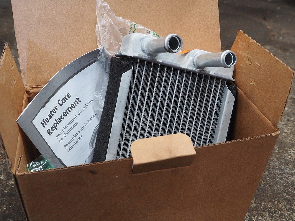

Heureusement, il y en a un autre (en alu celui-là)
Made in China ?
Du coup quel est le meilleur choix ? Cuivre du Mexique qui s’oxyde ou alu de Chine dont on s'est qu'il est générateur de boues dans les circuits de chauffage (l'alu pas la Chine) ?
En tous cas la malheur des uns peut être utiles aux autres, en l’occurrence moi, car je pensais démonter mon système de chauffage qui est identique au tient  Phil, sur la mienne, car j'ai un "glougloutage" de temps à autre en provenance du radiateur de chauffage et qui me fait penser en de l'embouage, malgré un très très bon chauffage de l'habitacle et pas de fuite.
Milles Mercis pour ces photos Phil :super:

Il y a 17 heures, FLYER34 a dit :
Made in China ?
Gagné :D
Il y a 15 heures, Nounours a dit :
Par principe, je préfère le laiton (pas le cuivre ;) ) qui ne s'oxyde pas et surtout qui est plus résistant aux vibrations et autres manipulations de gougnafiers tels que moi. Petit inconvénient, il refroidit un peu moins bien, mais dans la mesure où la pièce d'origine est en laiton, c'est étudié pour.
L'alu (qui s'oxyde lui) chinois, c'était pour tester, on verra à l'usage:unsure:
