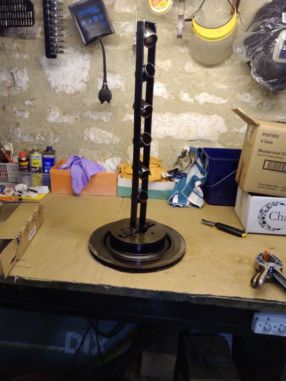

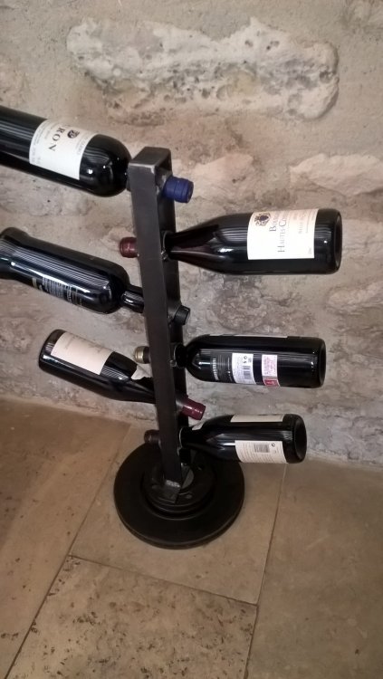

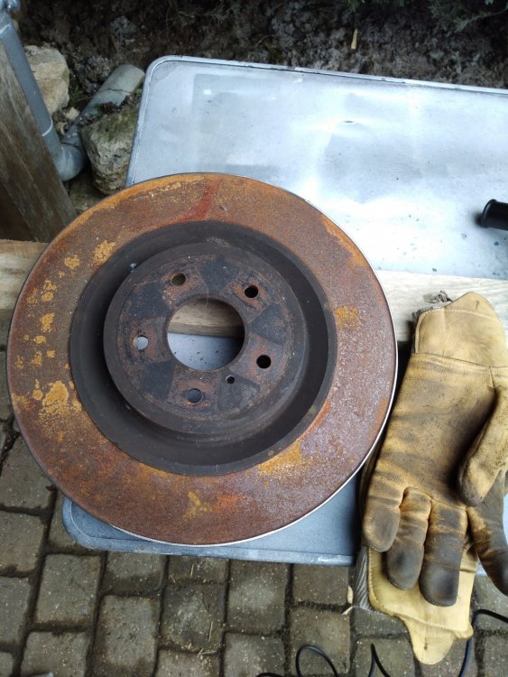

exNISSAN Posté(e) le 13 décembre 2020 Signaler Posté(e) le 13 décembre 2020 Hello , Je vais remonter le post de TLK sur les réalisations en métal avec quelques réalisations perso "full recyclage " faites ces derniers jours . Alors depuis quelques temps déjà je me fabrique des meubles et objets deco en ferraille , et comme c'est tendance et que ça plait j'en fabrique pour offrir ça fait des petits cadeaux personnalisés . -Je m'était fait un support à bouteille (celui rempli sur la photo ) et je viens de changer deux disques usés ,allez hop 2 nouveaux supports à bouteilles fabriqués pour offrir : -Cette semaine une copine à récupéré des photos de mon Apache pour me peindre un tableau ,je sais déjà qu'elle ne voudra rien accepter en retour alors je lui ai fabriqué (grâce à une idée piquée sur le Net ) une lampe un peu dans le style des petits mannequins en bois qu'utilisent les Dessinateurs et Peintres ,en clin d'oeil à sa passion , avec des vieux raccords acier de chauffage récupéré -J'avais depuis X temps des lampes projecteurs 100w mais en 110/130 volts , inutilisables ici .Et toc , je choppe sur le coincoin un chenillard pour 15 euros .Quelques douilles E27 et un vieux projecteur qui traîne , du contreplaqué , j'ai câblé les douilles par 2 en série (2 par étage pour brancher en 220/240v) pour me faire une déco intérieure imitant un feu de départ dragsters voilà ce que ça donne ! Buick27, sebastien 01, pat060 et 1 other 4 Citer

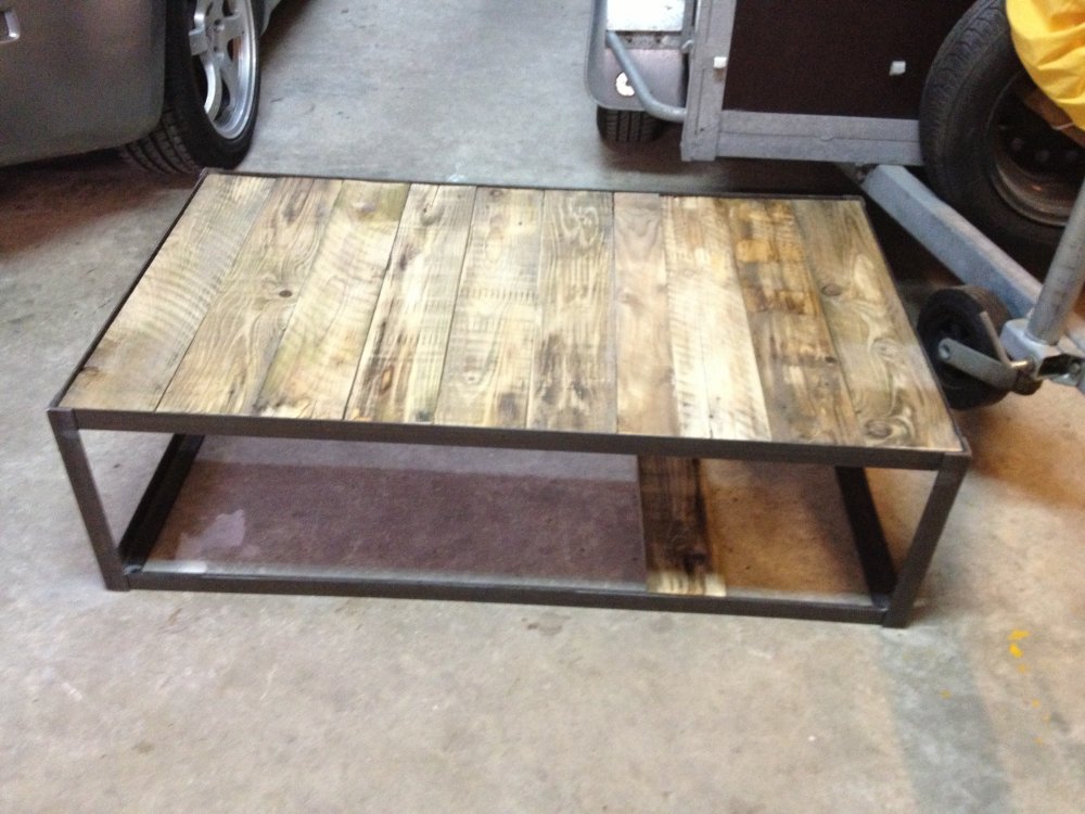

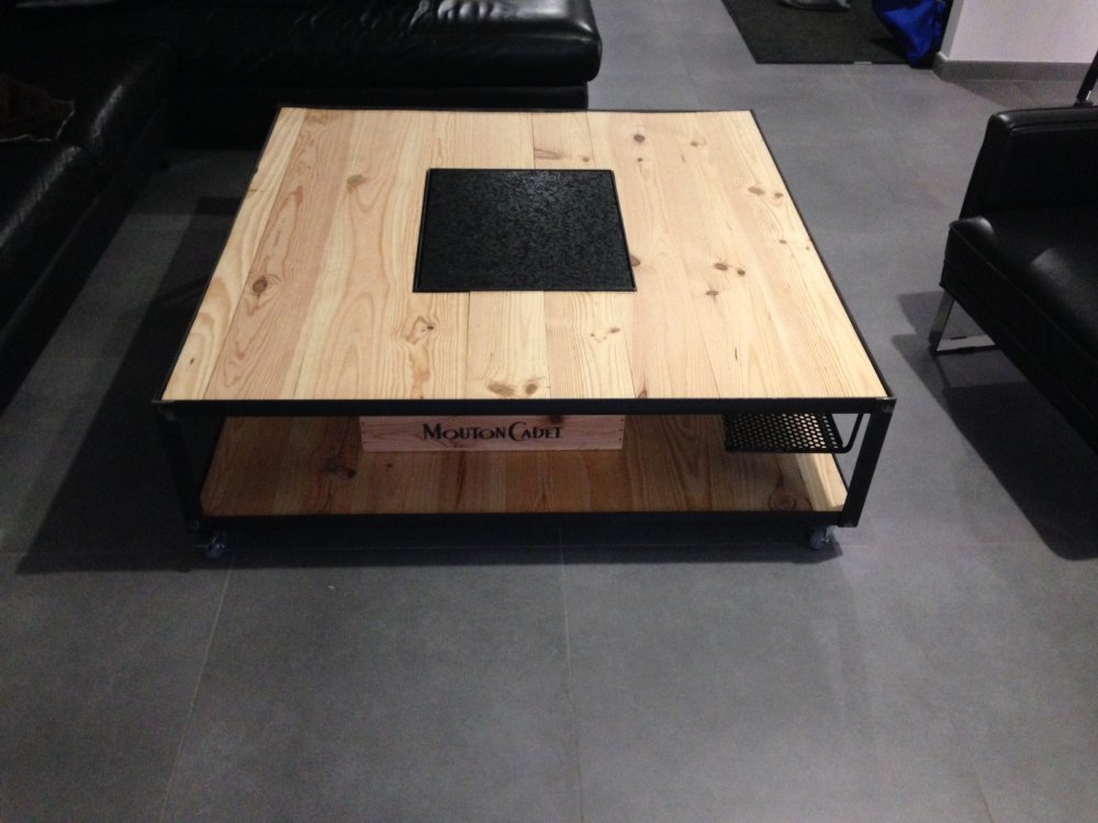

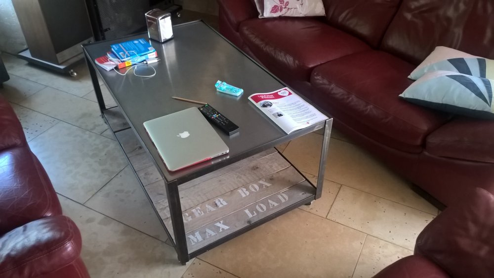

exNISSAN Posté(e) le 14 décembre 2020 Signaler Posté(e) le 14 décembre 2020 il y a 41 minutes, pat060 a dit : Si tu as d'autres photos à partager dans ce topic artistique, je ne sais pas pour les autres, mais perso je suis preneur. Avec plaisir , alors quelques unes des tables basses que j'ai faites à base de cornière acier et selon les dimensions / souhaits des destinataires ; La nôtre je lui ai fait le dessus en inox (j'avais pu acheter un lot de chutes ), pour une belle soeur elle voulait de la planche à palette (décapée , javelisée puis une peinture très diluée avec des inscriptions au pochoir ) .Pour ma belle-fille et mon fils , j'ai eu un putain de cahier des charges (les gamins sont pleins d'idées quand c'est Papa qui réalise ) ils la voulaient "carrée avec un granit incrusté pour couper le saucisson dessus pour les apéros et une niche sur 2 angles pour ranger les telecommandes qu'on paume tout le temps " . Le carré de granit , c'est la chute de la découpe de leur plaque de cuisson quand ils ont fait leur cuisine , et j'ai taillé mes bouts de ferraille autour . Après les tables basses , je suis parti à faire une table de cuisine et des bureaux ,faut que je retrouve des photos . Anecdote qui fait chaud au coeur , une petite nièce faisant médecine avait eu de bons résultats pour sa première année , on l'appelle pour la féliciter et on lui glisse à l'oreille qu'on lui enverrait un petit chèque pour améliorer son quotidien d'étudiante .La gamine refuse ....et me glisse : "par contre Tonton si tu pouvait me faire un bureau de style industriel ...." je lui ai demandé les dimensions souhaitée et j'ai mis ça à mon planning Citer

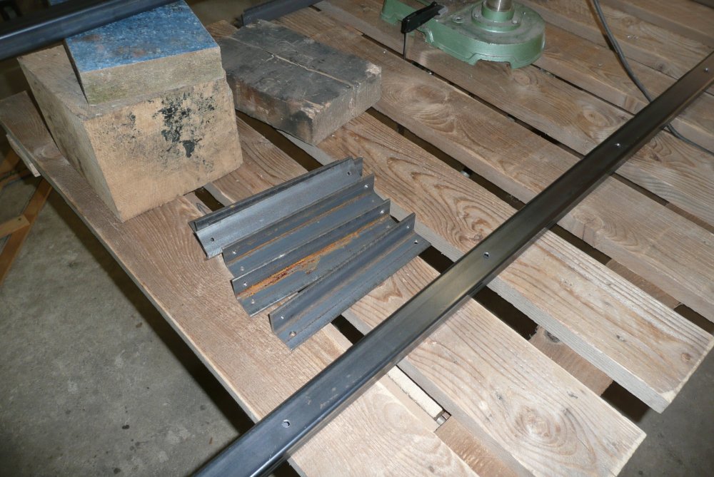

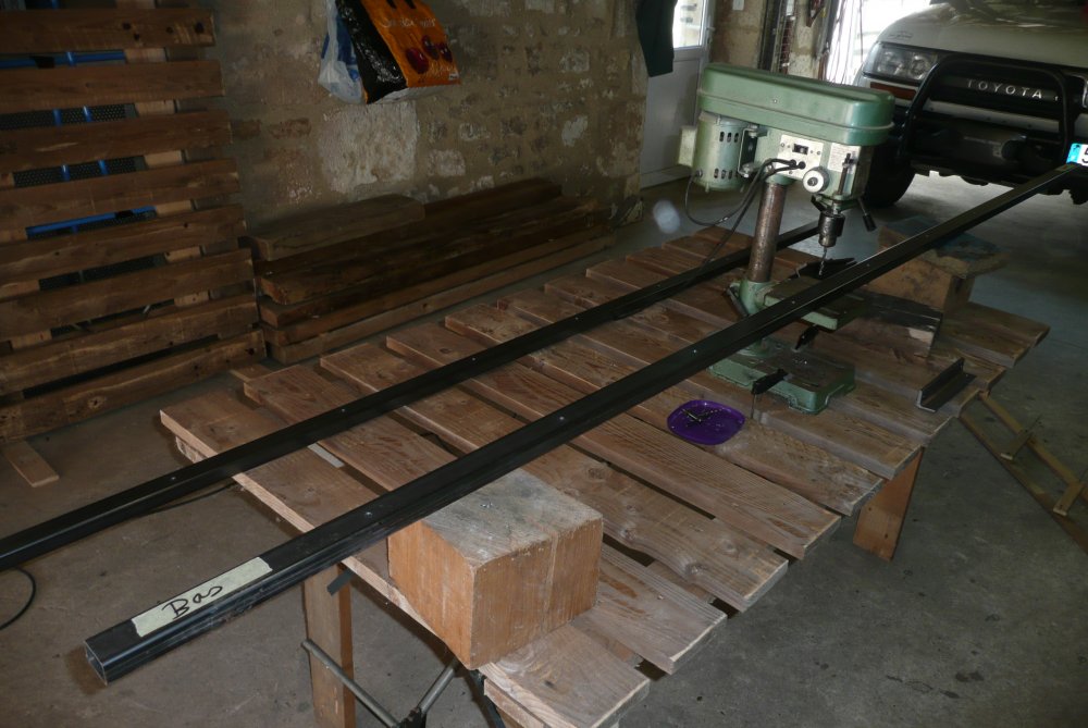

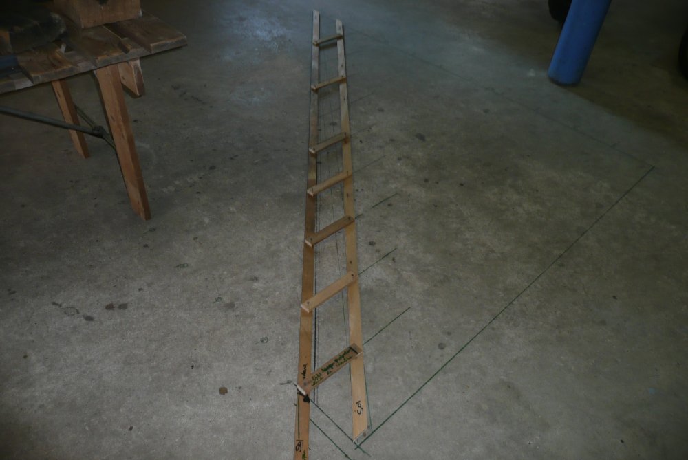

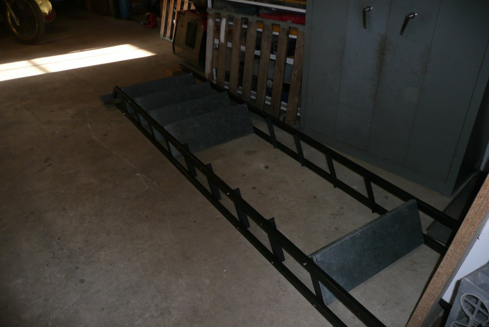

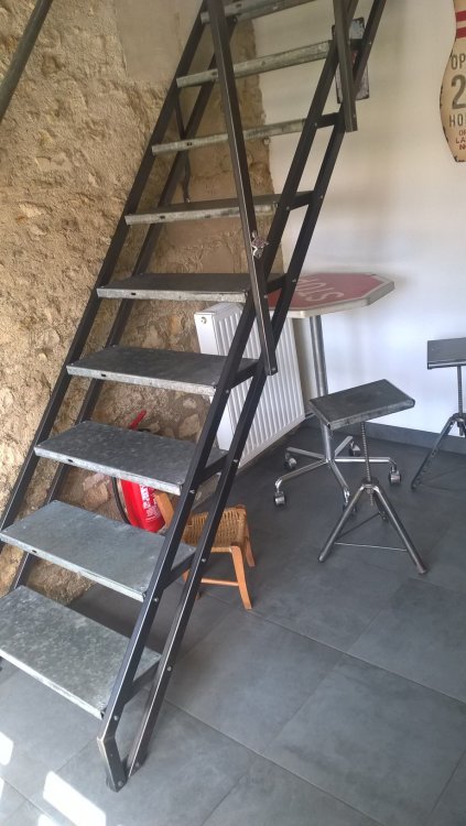

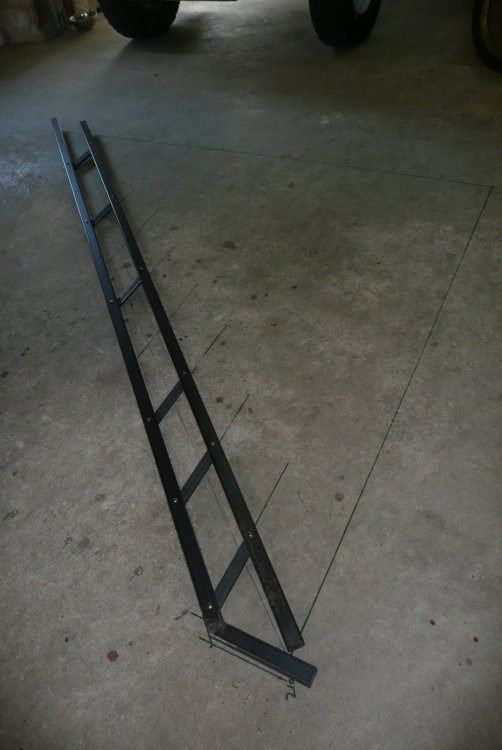

exNISSAN Posté(e) le 14 décembre 2020 Signaler Posté(e) le 14 décembre 2020 Je cherchait un escalier mais j'étais hors standard (manque de reculement à cause d'un passage ) , j'avais le catalogue Lapeyre et me suis inspiré pour en faire un en métal : En fait c'est du meccano ! J'ai tracé au sol dans mon garage la hauteur et le reculement dont je disposais , j'ai fait un gabarit avec deux liteaux pour tester et approcher les normes en hauteur et profondeur de marches ,j'ai acheté la ferraille (tube rectangulaire et cornière acier , et j'ai trouvé sur le Coincoin un type qui vendait du plancher galva de passerelle d'usine un peu trop long pour moi mais à recouper ,et en avant ! Que du boulonnage les petits tabourets reglables à vis sans fin sur le dernier cliché ,vous aurez reconnu les chutes des marches que j'ai recoupées assemblées avec du gros fer à béton et les gros écrous papillons que les maçons vissent dessus pour assembler les coffrages Citer
pat060 Posté(e) le 14 décembre 2020 Signaler Posté(e) le 14 décembre 2020 Sympa les explications (les gamins ), mais aussi et surtout les réalisations ! Merci pour le partage, ça fait rêver. Citer

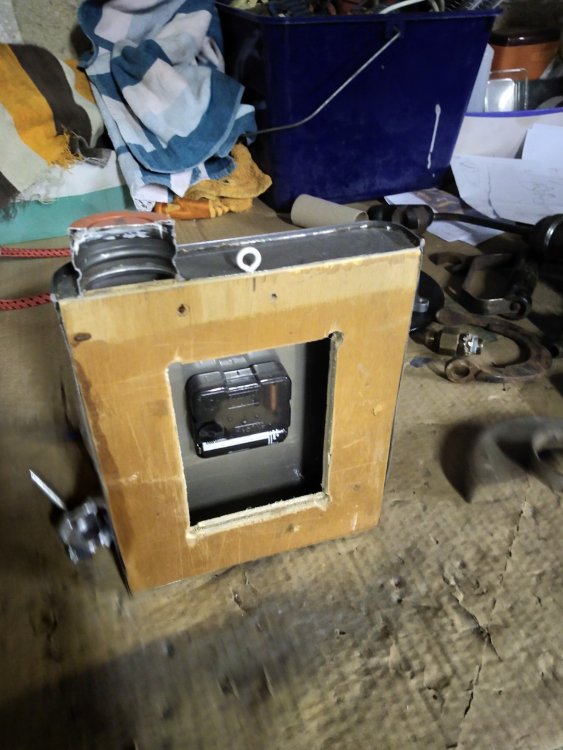

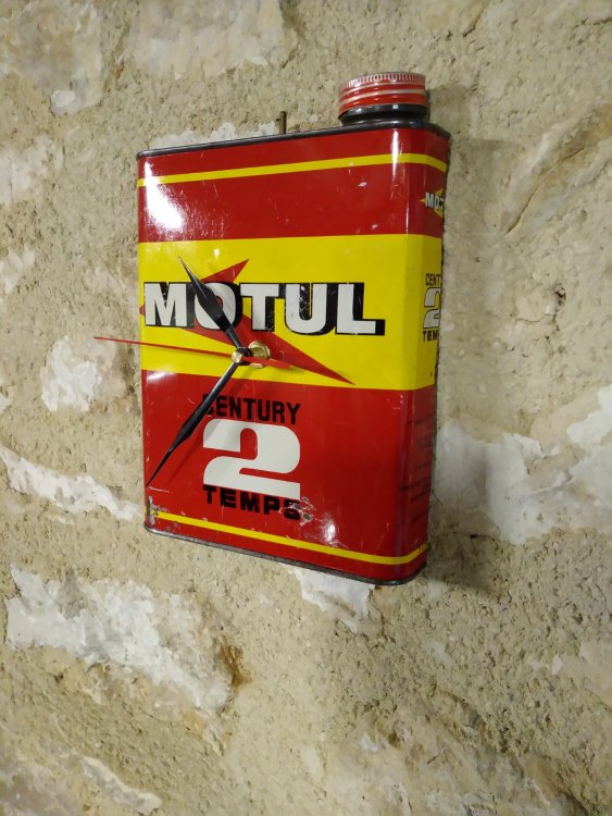

exNISSAN Posté(e) le 15 décembre 2020 Signaler Posté(e) le 15 décembre 2020 Hello , Tient une réalisation vraiment facile ,dans le style des pendules publicitaires vintages accrochées dans le bureau des chefs d'atelier dans les anciens garages !! Un bidon d'huile que j'ai recoupé en deux a la scie sauteuse (mais ça peut le faire avec un enjoliveur , un kit distribution ,un vieux volant ,ect.... )et un mouvement horloge a pile qu'on trouve pour moins de 2,00 euros livré sur le net ) . J'en ai fait plusieurs (en fait 2 avec un bidon) ,ça marche au poil depuis 2 ans : de face , et l'AR avec un bout de contreplaqué pour avoir une accroche murale : sebastien 01 1 Citer

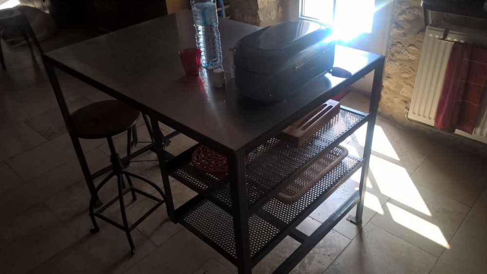

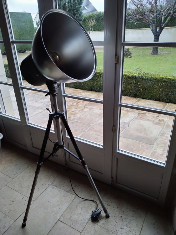

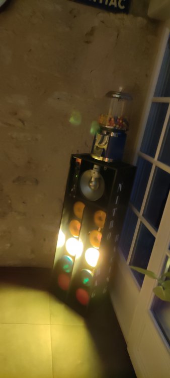

exNISSAN Posté(e) le 15 décembre 2020 Signaler Posté(e) le 15 décembre 2020 Notre table de cuisine , bâti en métal et dessus en inox (je sais pas comment ça s'appelle , la surface n'est pas lisse mais légèrement ciselée ,j'avais acheté quelques chutes pour 3 fois rien on m'a dit que ça provenait d'un fabricant de cabines d'ascenseur ) . De la cornière , un repose pieds en tube rectangulaire ,pas trop dur à faire (Le tabouret en premier plan vient du commerce est n'est pas ma fabrication). Et des projos alors ça j'en ai fait un paquet ! Les premiers je les faisait avec des bols de cuisine inox qu'on trouve chez Ikea ou genre Gifi (un gros pour faire parabole et un petit vissé derrière pour faire boitier et cacher la douille ) montés sur des vieux trepieds photo en métal .Et puis j'ai acheté une misère un lot de gros éclairages d'usine au sodium avec des gamelles de 40 cm de diamètre ,un site qui passait en éclairage led et les jetait .J'ai rempli tout ce que j'ai pu dans mon break .Je les vidait de tout l'appareillage interne lourd pour ne mettre qu'une douille classique E27 , un bel interrupteur chromé "goutte d'eau" et un câblage electrique neuf .J'ai écumé tout mon coin (dépots vente , vides grenier ) les we pendant 2 ans pour trouver des beaux trépieds . J'en ai offert dans la famille et là j'en ai vendu pas mal et liquidé tout le reste .Mine de rien ça m'a payé 10% de l'achat de l'Apache Phil Citer

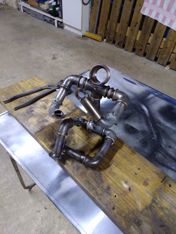

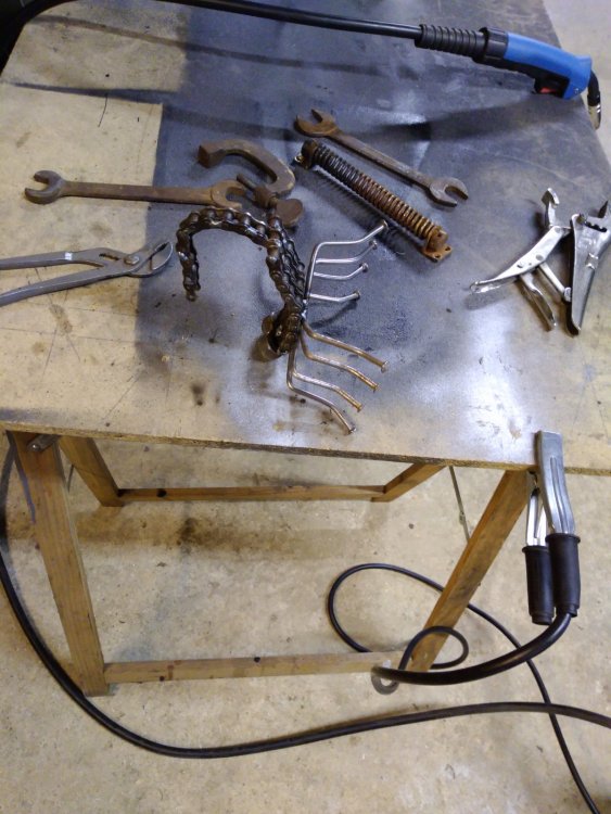

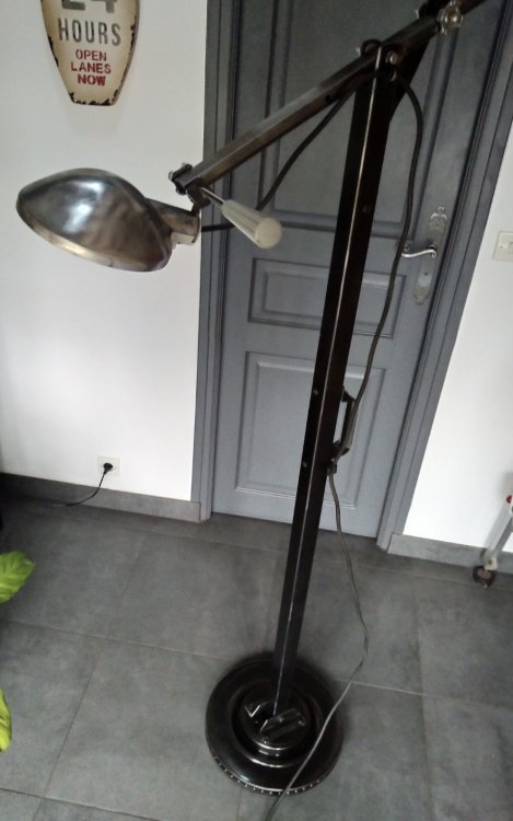

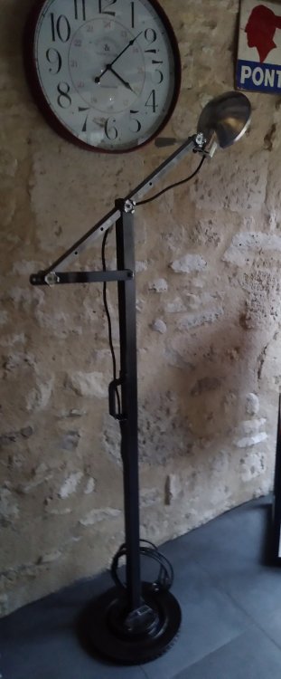

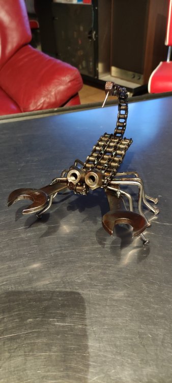

exNISSAN Posté(e) le 24 février 2021 Signaler Posté(e) le 24 février 2021 Aller , bricolage de deux nouveaux trucs en ferraille : -Une copine qui peint des tableaux cherchait une lampe sur pieds orientable et réglable dans tous les sens pour l'éclairage de ses sujets à peindre ,stable mais avec une faible emprise au sol et style atelier/industriel .... Un vieux disque bien lourd ,du tube, un projecteur rond et de l'improvisation , hauteur réglable par potence de 1,20 à 1,90 + inclinaison et rotation du projo : -Aujourd'hui , à partir d'un modèle pompé sur le net , un scorpion avec une vieille chaine de moto ,des clous ,des écrous et une vielle clef ! Bon je sait déjà qu'il faut que j'en fasse un second pour ma belle fille Vive la récup Phil sebastien 01, kat55 et The Lion King 3 Citer
pat060 Posté(e) le 25 février 2021 Signaler Posté(e) le 25 février 2021 Punaise l'or que tu as dans les doigts, Phil !! Ce scorpion est vraiment de toute beauté C'est vraiment toujours un plaisir quand tu te décides à poster dans ce fil. sebastien 01 1 Citer
sebastien 01 Posté(e) le 25 février 2021 Signaler Posté(e) le 25 février 2021 Il y a 6 heures, pat060 a dit : Ce scorpion est vraiment de toute beauté +1 , très belle réalisation Tu y a appliqué un vernie par dessus ? parce qu'il brille bien Habitant en campagne et ayant du terrain , moi , mon frère , mon petit cousin et un collègue on fait de l'auto cross dans le champs en Renault clio 1 , 2 Renault laguna et une BMW 325 tds . Et mon petit cousin a cassé la boite de la clio ( qu'on a changé par la suite ) , et plus précisément la " noix " de sortie de boite et avec cette noix j'en ai fait une coupe / trophée pour mon cousin avec son nom , date et véhicule d'inscrit dessus Et c'est vraie que c'est vraiment sympas d'essayer de faire quelque chose avec des vieilles pièces mécanique ou autre Citer
exNISSAN Posté(e) le 25 février 2021 Signaler Posté(e) le 25 février 2021 Oui , avant d'assembler je décape bien la ferraille avec une meuleuse + brosse à fil et après , sur les petites pièces je met un coup de verni en bombe ,ça fait bien ressortir le métal nu . Pour les meubles vu le volume nécessaire je prend carrément du verni à boiseries extérieures (ceux avec lesquels on nettoie les outils à l'eau ) ,au pinceau car c'est moins onéreux et ça tient correctement dans le temps Pour les bibelots je pompe les idées sur le net ; Et à côté de l'établi j'ai 2 seaux pour mes déchets de mécanique , un pour la ferraille direction déchêterie , et l'autre pour récup pour réaliser des bricoles ; et quand je décide de m'y mettre je vide le seau et je regarde ce qui est faisable . Alors ce matin j'ai fait un second scorpion pour ma belle fille (vu qu'elle avait posé une option quand elle a vu une photo du premier ) , je l'ai fait un poil différent ! J'ai un pote garagiste 4x4 , il fait régulièrement pour son club des Trophés avec des pièces cassées , ils sont remis à l'occasion aux malchanceux (ou aux bourrins !) qui cassent un truc lors d'une sortie (trophé du différentiel pété , ect....) Phil pat060, bengalaxie et sebastien 01 3 Citer
