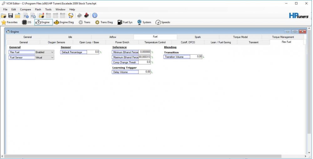

Eagle1_77 Posté(e) le 5 février 2019 Auteur Signaler Partager Posté(e) le 5 février 2019 Un avant gout :) sebastien 01 1 Citer Lien vers le commentaire Partager sur d’autres sites Plus d'options de partage...
Eagle1_77 Posté(e) le 11 février 2019 Auteur Signaler Partager Posté(e) le 11 février 2019 Premiere petite modif. En recuperant l Escalade j ai constaté que le compteur de vitesse etait erroné. 10kmh d ecart et non lineaire. En telechargeant la config complete ecu et tcm j ai compris pourquoi. Le diametre Des roues etait different entre le calculo et les roues. Un pouce d ecart. J ai donc utilisé l assistant hptuner pour recalculer Les bonnes valeurs dans Les parametres et j ai uploadé tout ca. Essais samedi. Gilles, HAGUYGOU et kat55 2 1 Citer Lien vers le commentaire Partager sur d’autres sites Plus d'options de partage...

deville72 Posté(e) le 12 février 2019 Signaler Partager Posté(e) le 12 février 2019 Le 11/02/2019 à 08:47, Eagle1_77 a dit : Premiere petite modif. En recuperant l Escalade j ai constaté que le compteur de vitesse etait erroné. 10kmh d ecart et non lineaire. En telechargeant la config complete ecu et tcm j ai compris pourquoi. Le diametre Des roues etait different entre le calculo et les roues. Un pouce d ecart. J ai donc utilisé l assistant hptuner pour recalculer Les bonnes valeurs dans Les parametres et j ai uploadé tout ca. Essais samedi. En plus ou en moins ? Citer Lien vers le commentaire Partager sur d’autres sites Plus d'options de partage...
Eagle1_77 Posté(e) le 12 février 2019 Auteur Signaler Partager Posté(e) le 12 février 2019 Bonne question. Le compteur etait optimiste. 😁 Heureusement pour Les radars. Je ferai une video. Je prefere largement. 🙂 Citer Lien vers le commentaire Partager sur d’autres sites Plus d'options de partage...
