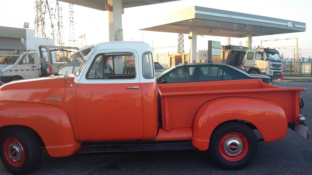

Je viens d aquerrir un 3100 de 1950 en important
Je l ai rentré  par la route 500 bornes à 110 de moyenne sur autoroute
Il n est pas parfait mais bien propre et question moteur le L6 tourne super rond
Je souhaite changer tous les liquides avant de vraiment me lancer sur la route
J attend vos conseil sur les huiles à utiliser et différents liquide
Merci à vous tous

D'autres photos du truck?
T'ain t'as du avoir des coups d'oeil à la pompe,il est magnifique ton PU  :super: . C'est vrai que tu lui a mis dedans quand même,le mien il m'arrive de le pousser à des pointes de 110-120 mais vraiment pas longtemps,trop de boucans ;). Comme dit plus haut,hésites pas pour d'autres photos :) et bienvenu sur le fofo.
