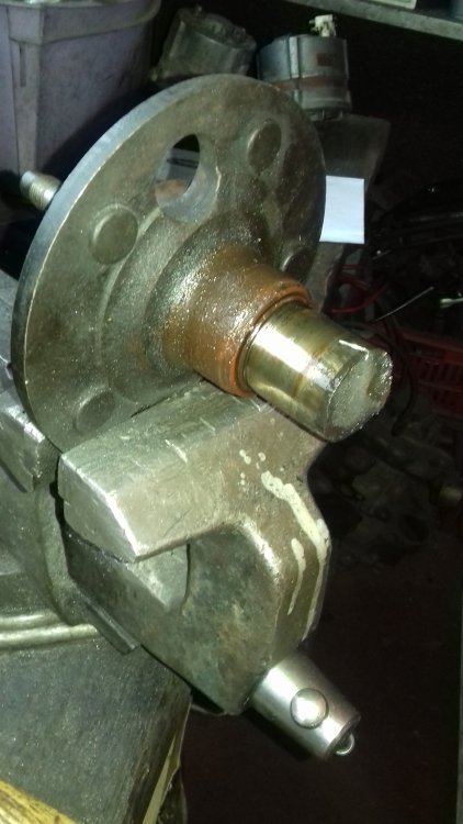

Bon voilà les roulements sont extraits mais il a fallu découper.
Impossible de les sortir tellement ils étaient serrés.
Du coup j'ai des entailles sur les axes de roues mais à priori pas assez pour casser donc ça ira

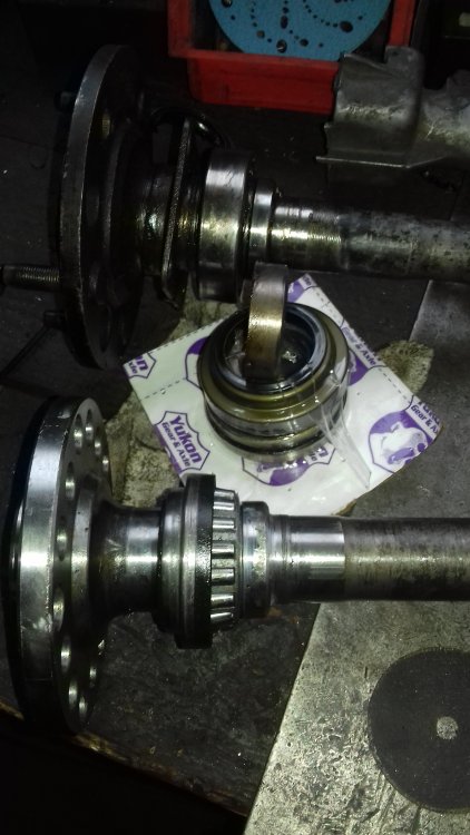

On a aussi remarqué que la bague de droite etaitu plus petite que la bague de gauche
Au fond, l'arbre de roue pas cassé avec la petite bague
Au milieu, la bague de l'arbre de roue cassé (moyenne)
Devant, les roulements kivonpa et la bague trop grosse
Il va donc falloir usiner, encore, au tour.
Il faut attaquer des deux côtés et s'arrêter avant l'arbre et, comme le dit French Riviera, finir les quelques mm restants au burin, en tapant bien fort c'est cassant ;) .
Ouais c'est ce que j'ai fait pour le second, mais le premier a été un poil entamé. Bon vu qu'il est déjà nettement plus épais que l'original, c'est pas super grave, on va quand même voir pour y mettre un coup de soudure ou au moins d'araldite histoire de faire propre et de limiter le potentiel risque de casse (parce que bon, un mm d'entaille sur un arbre épais de plusieurs cms, c'est pas super grave je pense)
En fait l'arbre de roue original est 3 mm moins épais que le neuf.
