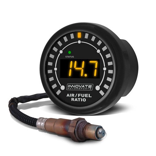

horig Posté(e) le 11 août 2018 Signaler Partager Posté(e) le 11 août 2018 salut a tous que pensez vous de ces jauges ( avec sonde sur echappement) pour regler la richesse des carbus j ai penser que ca devait etre pas mal merci Citer Lien vers le commentaire Partager sur d’autres sites Plus d'options de partage...

deville72 Posté(e) le 11 août 2018 Signaler Partager Posté(e) le 11 août 2018 (modifié) Sur un carbu en état, les vis de richesse, c'est simple: Avec l'avance bien réglée il faut chercher le régime de ralenti e plus rapide avec les vis de richesses et ensuite les visser jusqu'à déceler une très légère baisse de régime. A ce moment, on doit être au vert sur l'appareil en question et Ok sur un analyseur de gaz de garagiste. De toutes façons c'est un réglage qui ne concerne que le ralenti quand les papillons des gaz sont fermés. Dès qu'on ouvre pour monter en régime, les vis de richesse ne servent plus à rien. Modifié le 11 août 2018 par deville72 Citer Lien vers le commentaire Partager sur d’autres sites Plus d'options de partage...
Gilles Posté(e) le 11 août 2018 Signaler Partager Posté(e) le 11 août 2018 Entièrement d'accord avec De ville. De plus, pour que ce soit valable, il faut une sonde lambda à bande large, et c'est justement ça qui coûte cher et je ne sais quel genre de sonde est fourni avec le kit. Il faut ajouter à cela un raccord soudé au bon endroit, etc.. Mieux vaudrait que tu te paies un compte tours d'atelier et un depressiomètre qui te permettraient en plus de mieux comprendre ce qui se passe dans le moteur. Citer Lien vers le commentaire Partager sur d’autres sites Plus d'options de partage...

Phil Posté(e) le 12 août 2018 Signaler Partager Posté(e) le 12 août 2018 Un dépressiomètre, c'est bien un manomètre inversé. Quelques remarques sur la jauge AFR : - Il faut prévoir l'installation, qui risque de coûter 10 fois plus en sauce que les 20$ de lapin. Installation de la sonde sur le tube d'échappement en bout de collecteur, avec perçage et soudage. Installation de la jauge au tableau de bord (emplacement, alimentation), jauge qui ne servira que pour les réglages de ralenti (voir posts ci-dessus) et sera peu utile en route, en plus de faire moche. - pour un moteur en V à diagnostiquer proprement, il faudrait dans l'idéal deux sondes, une sur chaque collecteur. - la solution cheap, c'est de récupérer une (ou deux) sonde(s) lambda sur une épave et de remplacer la jauge en déco de Noël par ton bête multimètre. Car oui, un "air fuel ratio sensor" c'est une sonde lambda... - et, comme d'habitude, 90% des problèmes de carburation sont des problèmes d'allumage - et inversement Citer Lien vers le commentaire Partager sur d’autres sites Plus d'options de partage...
FLYER34 Posté(e) le 12 août 2018 Signaler Partager Posté(e) le 12 août 2018 Assez d'accord, sur le fond, avec Deville et Phil. Cela dit, pour les phases transitoires et stabilisées, sur la route, je ne vois pas d'alternative scientifique à ces instruments. Devant les problèmes de carburation, au début avec la Mustang, j'avais pris celui-ci : https://www.driftshop.fr/analyseur-richesse-innovate-mtxl-wideband.html Bien sûr, ça paraît cher, mais combien coûte un reglage au banc chez un pro compétent (s'il en existe) ? Finalement, j'ai trouvé une solution satisfaisante au problème de carburation sans avoir à souder la rondelle sur l'échappement... 👺 Citer Lien vers le commentaire Partager sur d’autres sites Plus d'options de partage...

Camaro82 Posté(e) le 12 août 2018 Signaler Partager Posté(e) le 12 août 2018 les sondes et les mano AFR ca peut être utile pour de la prépa type drag et faut tout ce qu'il faut pour l'acquisition de donné également pour ajuster et analyser le binz. sinon pour un usage routier ...moche et inutle. Citer Lien vers le commentaire Partager sur d’autres sites Plus d'options de partage...
FLYER34 Posté(e) le 12 août 2018 Signaler Partager Posté(e) le 12 août 2018 (modifié) il y a 45 minutes, Camaro82 a dit : moche et inutle. Pas forcément. Amha, c'est à utiliser UNE fois, si on a des problèmes de gicleurs principaux et/ou d'aiguilles. Le bazar est en diamètre 52 mm : il peut s'installer provisoirement à la place du mano de pression d'huile, par exemple. Il existe des bouchons pour remplacer la sonde, une fois démontée. Rien n'interdit d'acheter des écrous à souder supplémentaires et d'équiper chacune de ses autos. https://www.driftshop.fr/moteur/electronique/sondes-large-bande.html My two cents... Modifié le 12 août 2018 par FLYER34 typo Citer Lien vers le commentaire Partager sur d’autres sites Plus d'options de partage...
horig Posté(e) le 12 août 2018 Auteur Signaler Partager Posté(e) le 12 août 2018 J y voyais un comme ca juste pour reglage mais si un mano ca peu faire l affaire !!!!!! Citer Lien vers le commentaire Partager sur d’autres sites Plus d'options de partage...
