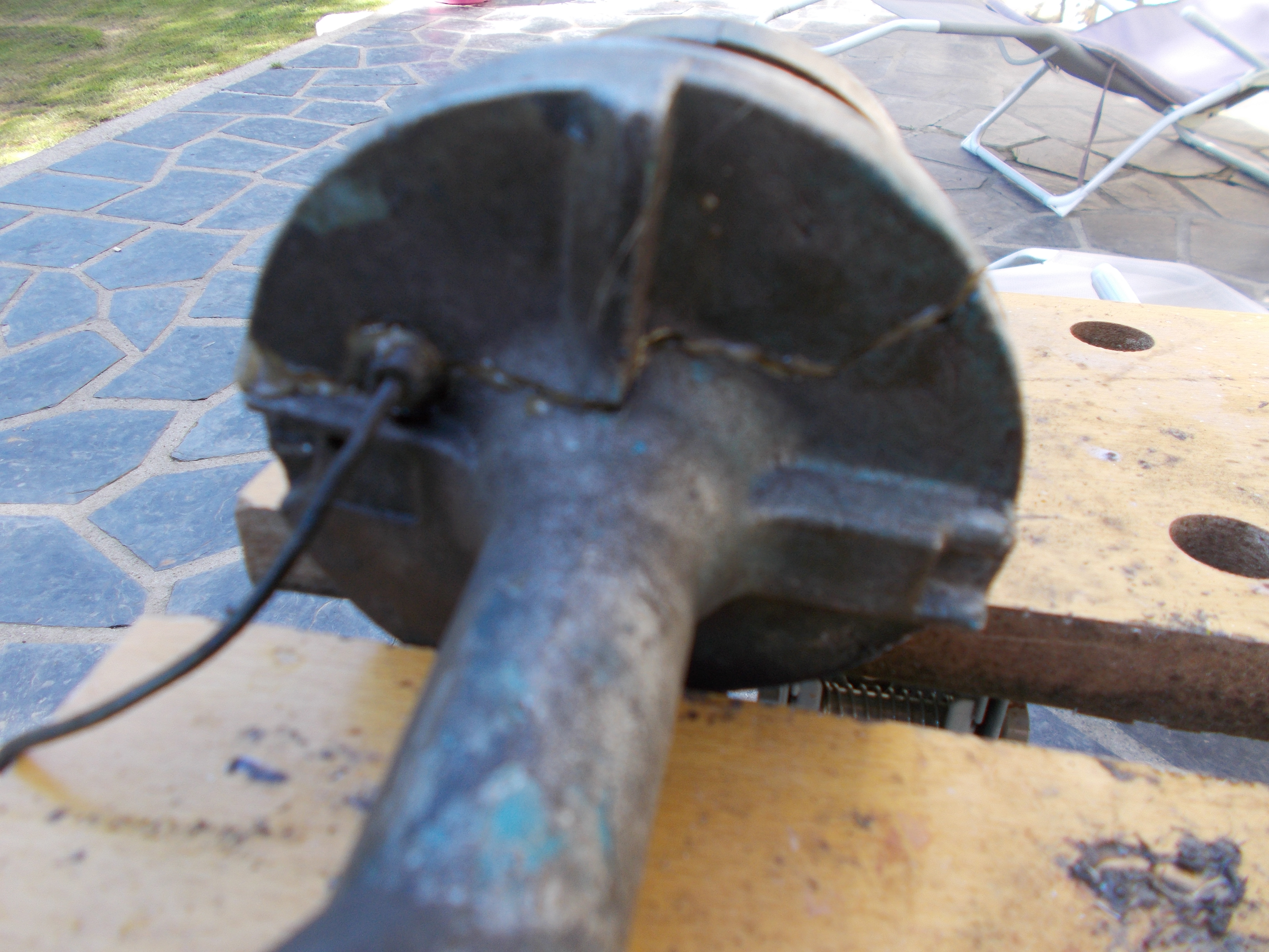

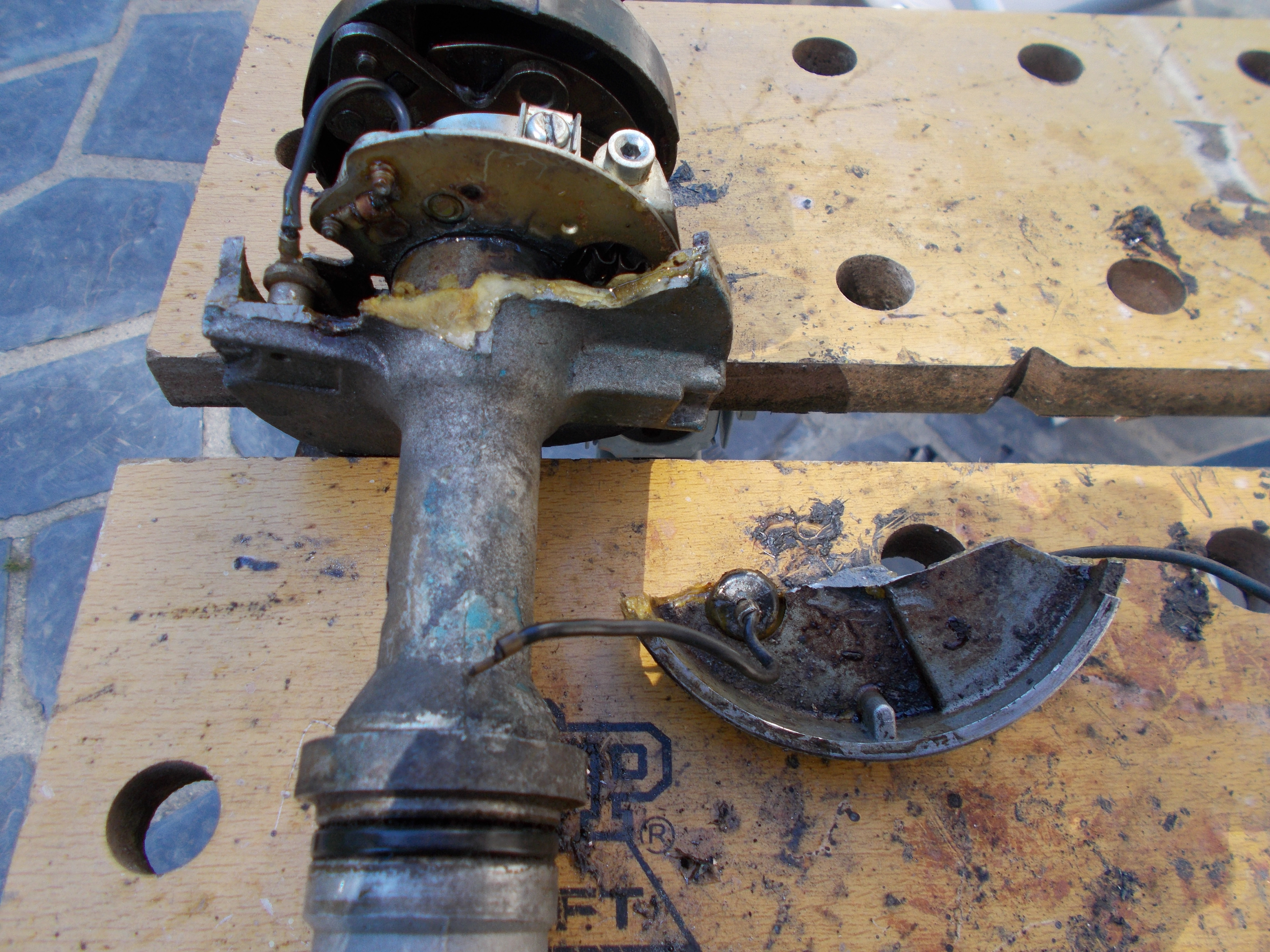

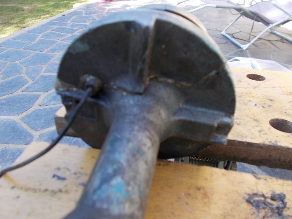

De plus en regardant l'allumeur je le retrouve fendu( pas la tete, mais l'allumeur lui meme. donc nettoyage et soudure a froid en attendant.

Par contre cela m'a permis de constater que l'allumeur est cassé,et recollé,DSCN0049.thumb.JPG.f03b082678c2eea66521614b070b3581.JPG j'ai fait une réparation à la Mac Gyver en attendant de me procurer un neuf . Soudure à froid.
Comme je suis un peu trop pressé je n'avais rien repéré en enlevant l'allumeur donc grosse galère pour remonter :mwarf: avec des gros PAFFFF au coup de démarreur:gang:
il y a 8 minutes, Gilles a dit :
J'aimerais bien savoir ce qu'il faut faire pour casser un allumeur!
Chercher à régler l'avance quand ça n'a pas été fait depuis 30 ans et que l'alumine a soudé le pied de l'allumeur à la fonte du bloc. Pour faire tourner, on cherche dans l'atelier, jusqu'au moment où le regard se porte sur la pince-étau... :diable:
Franchement, je n'ai aucune idée de comment c'est arrivé, cela ne fait qu'un mois que j'ai acheté la voiture. Elle aura rapidement un nouvel allumeur et ce sera de l'histoire ancienne:D
