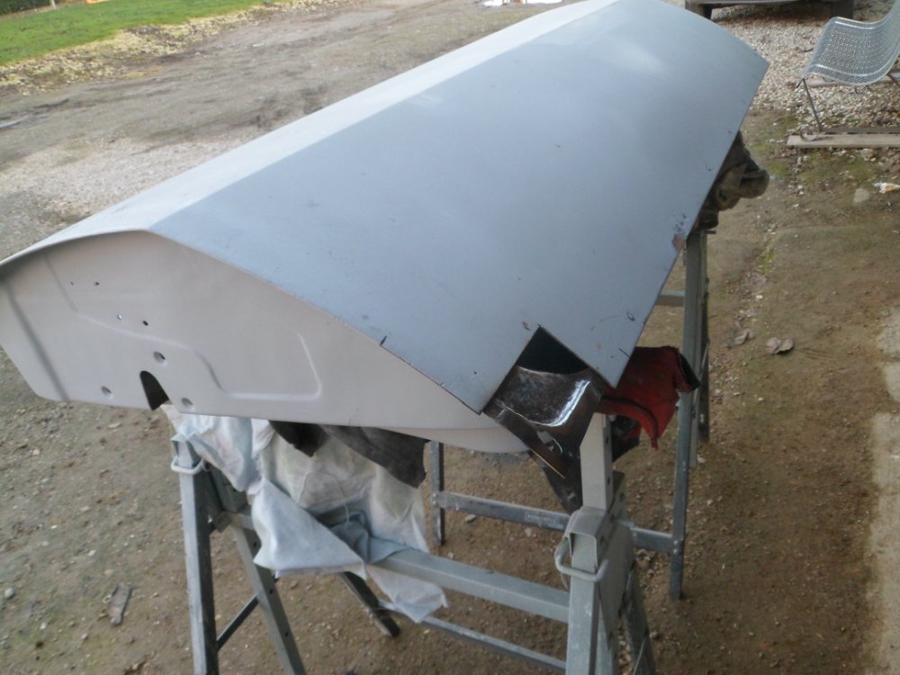

sebastien 01 Posté(e) le 19 mai 2022 Signaler Posté(e) le 19 mai 2022 il y a une heure, Antony a dit : Des super tutos tes réparations de tôle, il faut le temps, mais en "découpant" le travail en plusieurs taches "faciles", l'impossible devient possible ! Merci Antony ! C'est plus long mais ça évite de faire de grosse découpe et s'apercevoir que l'on a plus aucun repaire par la suite pour souder les morceau neuf C'est un puzzle géant Citer
sebastien 01 Posté(e) le 19 mai 2022 Signaler Posté(e) le 19 mai 2022 Ensuite application d’apprêt phosphatant a l’intérieur de l'aile , Les soudures a l’intérieur seront juste dégrossi a la meuleuse pour garder de la rigidité Puis application d’apprêt Puis mise en apprêt Puis au tour de l'emplacement du side marker Meulage des points de soudures qui avait été fait Puis Thibaut a trouver sur internet les sides marker qui lui manquer Puis une fois la tôle redresser , essai a blanc Puis redressage de l'angle Puis mise en apprêt également La partie extérieure de l'aile est terminé , il reste a peindre l’intérieur en noir , et je mettrai la suite des photos prochainement Antony et nono63000 2 Citer

sebastien 01 Posté(e) le 20 mai 2022 Signaler Posté(e) le 20 mai 2022 Il y a 7 heures, nono63000 a dit : Bin elle était bien malade cette aile.. heureusement qu’il a un pote comme toi 😉 merci pour la petite lecture on veut la suite bien sur 😜 Merci nono , en effet cette aile était malade , et bizarrement tout les reste est en en bon état , y compris l'aile coté conducteur . Aller je vais essayé de mettre la suite de l'aile avant de partir au travail Citer
sebastien 01 Posté(e) le 20 mai 2022 Signaler Posté(e) le 20 mai 2022 (modifié) A ben en fait je vais avoir le temps de mettre la suite de l'aile parce qu’il reste juste 5 photos a mettre Donc on continue en appliquant de la peinture noire a l’intérieur de l'aile L'aile est maintenant terminé , et la prochaine étape sera la porte coté passager avec son cadre Je vais trié les photos et essayé de poster ça ce soir Modifié le 20 mai 2022 par sebastien 01 nono63000 1 Citer
