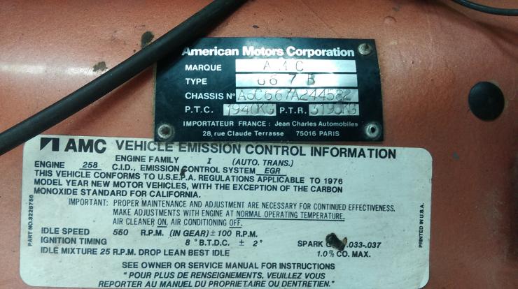

Si quelqu'un a éventuellement un joint de collecteur d'admission et d'échappement pour moi ça serait cool je vous mets la plaque constructeur

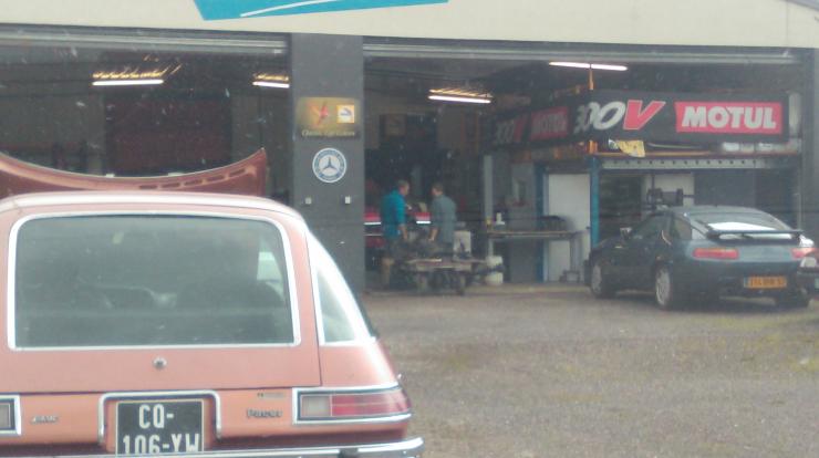

Merci pour les conseils les gars mais après discution avec madame et comme on a pas envie de se prendre la tête je l'ai déposée au garage où j'avais fait la première grosse révision de la Stang...
et j'ai vu la Charger de charger976 !!
P'tain Dreams Cars a des yeux partout!!
Même plus moyen de se planquer! :D
