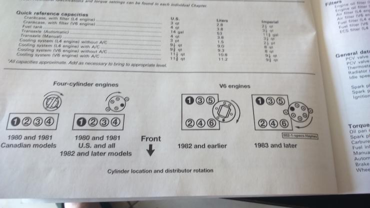

jeanno Posté(e) le 16 juillet 2015 Signaler Partager Posté(e) le 16 juillet 2015 bonjour a tous ,je suis nouveau sur le forum. je vais peut etre acquérir une buick skylark de 1980 qui en panne actuellement. elle ne demarre pas,plusieurs mécanos sont venus essayé de la redemarrer sans suite d'apres le propriétaire. ils ont tout toucher sans savoir ou aller.Ils ont changer les bougies,les fils de bougies,la cassette de l'allumeur (sans changer le condensateur),la bobine qui se trouve sur la tete de delco ,néttoyer le carburateur et changer ses joints en meme temps et toujours rien. je me suis aperçu hier quand je suis allez la voir que les fils de l'allumeur ne sont pas a la bonne place .L'ordre d'allumage sur ce moteur doit etre 123456 mais je sais pas ou est le n°1 sur l'allumeur et le n°1 sur les cylindres par rapport soit coté distri ou coté boite. J'ai vu que mr Meshuggah avait le manuel de reparation de ce modele,pourrais t'il m'aider a resoudre ce probleme a moins que quelqu'uns d'autres auraient ses renseignements . je vais attendre avec impatiente. Cordialement Citer Lien vers le commentaire Partager sur d’autres sites Plus d'options de partage...
Meshuggah Posté(e) le 16 juillet 2015 Auteur Signaler Partager Posté(e) le 16 juillet 2015 Salut ! Je regarde cet aprèm et je te dis ça Citer Lien vers le commentaire Partager sur d’autres sites Plus d'options de partage...
Phil Posté(e) le 16 juillet 2015 Signaler Partager Posté(e) le 16 juillet 2015 Je me suis aperçu hier quand je suis allez la voir que les fils de l'allumeur ne sont pas a la bonne place .L'ordre d'allumage sur ce moteur doit etre 123456 mais je sais pas ou est le n°1 sur l'allumeur et le n°1 sur les cylindres par rapport soit coté distri ou coté boite. L'ordre d'allumage n'est certainement pas 123456 sinon bonjour les résonances Le moteur est-il bien un 6 cylindres ? en ligne ? en V ? Citer Lien vers le commentaire Partager sur d’autres sites Plus d'options de partage...
jeanno Posté(e) le 16 juillet 2015 Signaler Partager Posté(e) le 16 juillet 2015 slt,c'est bien un v6 et inscription sur le bloc ,firing order 123456 ?alors tu dis quoi ???? L'ordre d'allumage n'est certainement pas 123456 sinon bonjour les résonances Le moteur est-il bien un 6 cylindres ? en ligne ? en V ? Citer Lien vers le commentaire Partager sur d’autres sites Plus d'options de partage...
Phil Posté(e) le 16 juillet 2015 Signaler Partager Posté(e) le 16 juillet 2015 OK, vu, c'est le petit 2,8 l (173 ci) et pas le 3,8 l (231 ci). Du coup c'est bien 123456 car les bancs de cylindres sont à 60° et pas 90. Citer Lien vers le commentaire Partager sur d’autres sites Plus d'options de partage...
Meshuggah Posté(e) le 16 juillet 2015 Auteur Signaler Partager Posté(e) le 16 juillet 2015 J'ai trouvé ça c'est bon ? Citer Lien vers le commentaire Partager sur d’autres sites Plus d'options de partage...
Meshuggah Posté(e) le 16 juillet 2015 Auteur Signaler Partager Posté(e) le 16 juillet 2015 Ah Phil a été plus rapide que moi ^^ Citer Lien vers le commentaire Partager sur d’autres sites Plus d'options de partage...
jeanno Posté(e) le 17 juillet 2015 Signaler Partager Posté(e) le 17 juillet 2015 J'ai trouvé ça c'est bon ? slt,je te remercie,je vais essayé ça et je te tiendrais au jus merci Citer Lien vers le commentaire Partager sur d’autres sites Plus d'options de partage...
jeanno Posté(e) le 17 juillet 2015 Signaler Partager Posté(e) le 17 juillet 2015 slt,je te remercie et je vais essayé ça merci OK, vu, c'est le petit 2,8 l (173 ci) et pas le 3,8 l (231 ci). Du coup c'est bien 123456 car les bancs de cylindres sont à 60° et pas 90. Citer Lien vers le commentaire Partager sur d’autres sites Plus d'options de partage...
