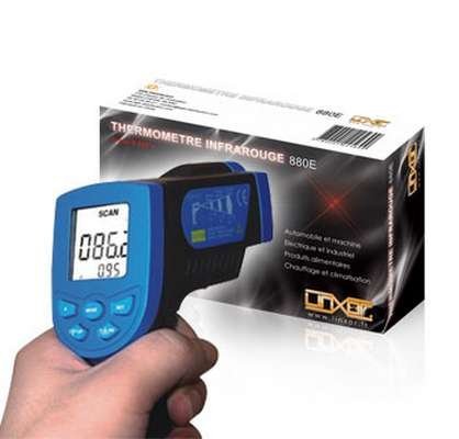

le moteur a l'air bien chaud quand même.
C'est exactement le genre de phrase qui ne veut rien dire. Dans cette situation, les "on dirait que", "il me semble", "ça à l'air"...etc me servent à rien pour établir un diagnostic fiable du problème en matière de chauffe sur un moteur.
Ce qu'il te faut c'est ça....
Un thermomètre infra rouge. Ça se trouve pour environ 25€ et ça évite de perdre son temps en suppositions avec des "on dirait que".... ;)

Je vais me procurer un thermomètre infrarouge avant d'aller plus loin, pour l'instant le moulin tourne au poil.
