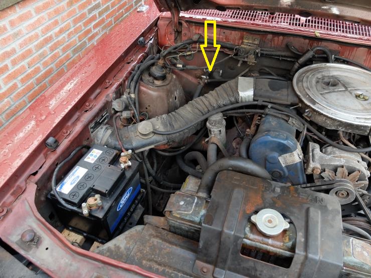

Olds 60's Posté(e) le 16 novembre 2014 Signaler Posté(e) le 16 novembre 2014 sympa cette Mercury , c'est marrant de voir le même tableau de bord et le même moteur 2.3l que les Mustang de la même génération, la seul différence est que tu as le frein de park au pied et pas central, bref ils s'emmerdaient pas chez Fomoco Bon, si le voyant reste de la ceinture reste allumé, le buzzer doit sonné aussi au début. Pour voir si c'est pas le contacteur de la boucle qui est foutu, tu regardes au niveau de ton siège conducteur près de la boucle de ceinture à coté de la console centrale, tu as une fiche, débranche là, le voyant doit s'éteindre. (Il te faudra un petit tournevis pour lever l'ergot qui évite que la prise s'enlève toute seul) Concernant l’ampèremètre, ne t'inquiète pas, sur ma Mustang je l'ai jamais vu bougé non plus l'aiguille Le radiateur de chauffage est branché là, les 2 durits au bout de la flèche jaune Pour le sortir c'est pas compliqué, dans la voiture derrière la boite à gant tu as une trappe qui est fermé avec quelques vis, tu l'ouvre et tu pourras sortir le radiateur facilement pour le nettoyer. Profites en pour vérifier si il fuit pas, c'est assez courant, si il est percé, tu va avoir la moquette trempé et ça va rouillé et percé la tôle en dessous... bon courage l'ami sebastien 01 1 Citer

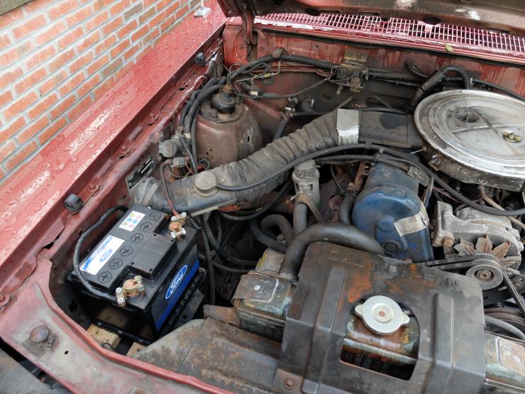

Dunwish Posté(e) le 30 mai 2025 Signaler Posté(e) le 30 mai 2025 Il y a 9 heures, Charger976 a dit : Sympa de voir réapparaitre la voiture 10 ans après! Aurais-tu des photos de la bestiole? Pas d'anachronisme, elles étaient souvent livrées avec des pneus à liserets blancs. Et la bienvenue par ici! Photos tirées de l'annonce. Il y a un peu de rouille de bas de caisse à traiter (pas visible ici). Mais je mettrai + de détails quand elle sera dans mes mains. Ici le moteur. Toujours la question de l'antipollution, faut il remettre la courroie car elle n'y est plus ? Ici la jante (d'origine) qui ont eu un hydrodipping par le propriétaire précédent. Perso je la laisse ainsi, pas envie de claquer 150€/jante et ça fait parti de son histoire. Le pneu était en 205, je retourne à du 185 (d'origine) en y remettant des enjoliveurs (d'origine) pour obtenir ce résultat. (photo tirée d'internet cette fois ci, le avant-après sera dispo fin juin). Ce combot jantes-enjoliveur permettra ainsi de lier un désir de se rapprocher d'une restauration authentique tout en conservant des traces de son vécu que je refuse de supprimer. 😎 sebastien 01 1 Citer
