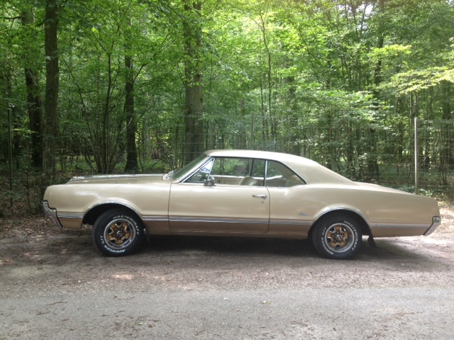

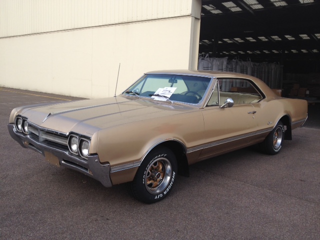

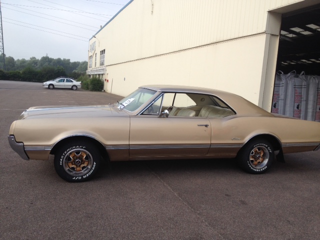

Bonjour à toutes et à tous,
Voilà, c'est fait, après 15 ans de (saines ?) lecture de centaines de magazines, de forum, etc, j'ai enfin acquis ma première ricaine :megatop:
Il s'agit donc d'une Oldsmobile Cutlass Coupe de 1966, avec le v8 haute-compression de 5.4 l (330 c
.i) donné pour 310 chevaux SAE, la boîtoto 2 rapports et le carbu 4 barrels. Le moteur n'a que 75 000 miles, à peine rôdé donc :D
Elle est dotée d'intéressantes options d'époque tel que les vitres éléctriques, siège conducteur réglable électriquement, freins assistés (pas inutile car j'habite en Haute-Savoie...), direction assistée et le bidule dont j'ai oublié le nom sur le tunnel central précisant le mode de conduite éco ou énergivore (mais il ne fonctionne pas de toute façon).
La sellerie en vinyl est en très bel état car ayant bénéficié d'une resturation récente. On ne peut pas en dire autant des panneaux latéraux, bien dégueulasses.
A ce sujet, si vous avez un tuyau quant au nettoyage, je suis preneur ;) (on m'a parlé du savon noir)
L'importation depuis les US s'est plutôt bien passée même si, comme souvent, quelques petits retards par ci, un document manquant par là, du classique :)
Avant son départ des Etats-Unis, la voiture a eu le droit à quelques réparations d'usage :
- 4 pneus neufs
- batterie neuve
- de la tuyauterie neuve
- un peu de bricole sur la suspension avant
- une petite tôle soudée là où la corrosion était allée un peu trop loin
Concernant le prix d'achat, à peine 5500 euros "bruts". Autrement dit, après le paiement des divers intermédiaires, le transport (y compris essence et péage pour rentrer avec), la TVA et la carte-grise, elle tutoiera les 12 500 euros.
Pas une mauvaise affaire je dirais mais pas celle du siècle non plus (mais je voulais absolument une voiture pour la moitié de l'été et les beaux jours d'automne, pas encore rater une année alors que j'aurai 30 ans dans quelques jours...)
Je suis redescendu au volant depuis le Havre, bonnes sensations au dépucelage :bravo:
Quelques écueils toutefois :mwarf:
Pour ce qui n'était pas signalé avant son départ :
- bruits d'air terribles, en cause le joint de pare-brise complètement mort, la vitre électrique passager qui ne jointe pas, problèmes non remarqués/signalés avant son départ. Dommage.
Pour ne rien gâcher, si l'air rentre, l'eau aussi :angry:
- voiture qui, parfois, sans raison, cale rapidement après le démarage puis refuse de se remettre en marche avant une dizaine de minutes :blink:
- moteur(s) de vitres éléctriques et de siège conducteur très faiblard(s), je crains que cela ne soit aussi à changer prochainement :deprime:
- volant avec pas mal de jeu. Il se déplace d'ailleurs de haut en bas et on peut voir l'intérieur de la colonne de direction car il y a un jour assez large juste derrière le volant...
- le conducteur n'était pas très soigneux ou alors complètement je m'en foutiste : à l'arrivée, la voiture était plutôt bien sale à l'intérieur...
Ce qui était signalé avant le départ des US :
- de la corrosion par endroits, avec une carrosserie qui sera à refaire, peut-être pas cette année mais d'ici fin 2015 sans doute.
- éclairage un peu aléatoire. Correct à l'avant, souvent un sur deux à l'arrière. Clignotants (avant/arrière) qui fonctionnent quand ils veulent et sous réserve d'appliquer une pression particulière sur le commodo. La touche pour l'éclairage reste aussi dans la main, obligeant à du tâtonnement régulier et peu agréable :(
- la console centrale n'est pas d'origine, c'est celle d'une GTO de la même année. J'espère pouvoir en trouver une d'origine rapidement !
- collecteur d'échappement droit fendu
- un center cap manquant à l'avant-droit. Trouvable en occasion dans un état correct aux alentours des 40 dollars d'après ce que j'ai vu. Reste à voir le port :sifflement:
Voilà, je vous laisse avec ces quelques photos de mauvaise qualité (avant départ, sortie de l'entrepôt au Havre, sur la route, etc) :)
Au passage, si vous avez un bon tuyau pour un site avec les pièces qu'il me faut, ça m'arrangerait. Je suis allé sur le site de rockauto, pas trop mal fait, mais compliqué de comprendre et choisir LA bonne référence (je pense aux joints de vitres...), sans compter qu'il y a peut-être des boutiques plus réactives, notamment sur l'envoi en France :sifflement:
