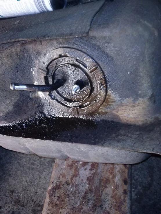

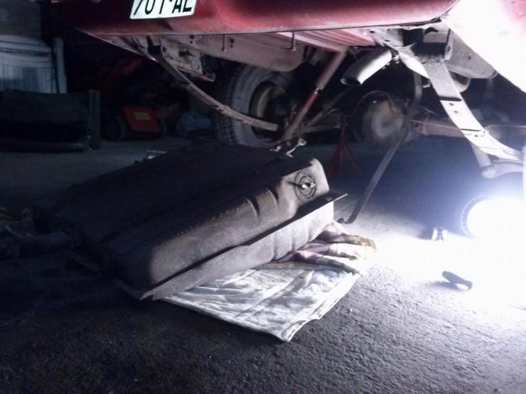

Breizh-Satellite Posté(e) le 28 janvier 2014 Signaler Partager Posté(e) le 28 janvier 2014 Bonjours à tousse. .. Petit probleme sur cette Foutue Jauge ... J'ai démonter tout mon réservoir ainsi que démonter ma jauge a carburant qui était toute Grippée, Tout content.. je vais pour tester, Ca ne marche pas ... et d'un coup Je mes la jauge dans une certaine position et la ca marche, parfois je bouge mon File et ca marche également Bref un coup ca marche un coup ca ne marche pas ... File HS ? Des avie ... merci :3 Citer Lien vers le commentaire Partager sur d’autres sites Plus d'options de partage...
Gégé83 Posté(e) le 28 janvier 2014 Signaler Partager Posté(e) le 28 janvier 2014 relie ton fil qui va a la jauge du réservoir a la masse et met le contact si ta jauge du tableau de bord marque le plein c est que sa marche et que ton problème vient de la jauge du réservoir Citer Lien vers le commentaire Partager sur d’autres sites Plus d'options de partage...
Phil Posté(e) le 28 janvier 2014 Signaler Partager Posté(e) le 28 janvier 2014 La jauge, c'est ce qui est au tableau de bord. Le truc dans le réservoir, c'est la sonde . Tu peux la tester "à blanc" hors du réservoir, en la mettant seulement à la masse - c'est peut-être ton réservoir qui n'est pas à la masse, à cause de fixations rouillées ou sales. En faisant bouger le flotteur de la sonde, l'aiguille de la jauge bouge aussi . Toujours côté vocabulaire, tu n'as pas démonté ton réservoir (un réservoir, c'est rarement démontable) et ta sonde, tu les as déposés . Citer Lien vers le commentaire Partager sur d’autres sites Plus d'options de partage...
